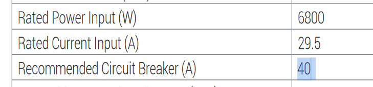

V manuálu doporučují jištění 40 A a to je hodnota, kterou má dotačník málokdy:

To je to, co jsem psal - že mají na stejné fázi kompresor i topnou patronu. Pochybuji, že nějaký normální RD má 40A jistič. Logická by byla možnost zapojení kompresoru na 1.f a 3kW patrony na 2.f. Případně patronu nepoužívat. Když jsem měl hydrobox, měl jsem to trvale vypnuto a bylo to jen jako záložní el.kotel pro případ poruchy kompresoru.
