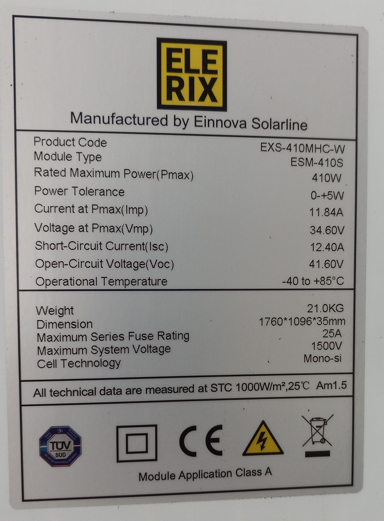

Začínám si myslet, jestli to spíš není tím, že ty Riseny jsou papírově podhodnocený. Na střeše mám 9,9kWp úplně stejných panelů zapojených v 6-ti samostatných 4s1p. Přes léto bylo tohle pole schopný vyrábět s okamžitym výkonem přes 12kW.eman píše: sob zář 14, 2024 4:09 pmMáme zimu, máme houby světlo, takže už mám důkaz, že Amerisolary jsou šmejd.
Přidal jsem k nim 9,8kWp Elerixů z GWL zapojeních do 4 samostatných 6s1p a ejhle, při stejných světelných podmínkách a stejným umístění vyrábí o 10-30% méně.
Podotýkám, že vše je zapojeno na stejných regulátorech (2x 2ks Smartsolar 250/100) a stejný baterii (144kWh 48V).
