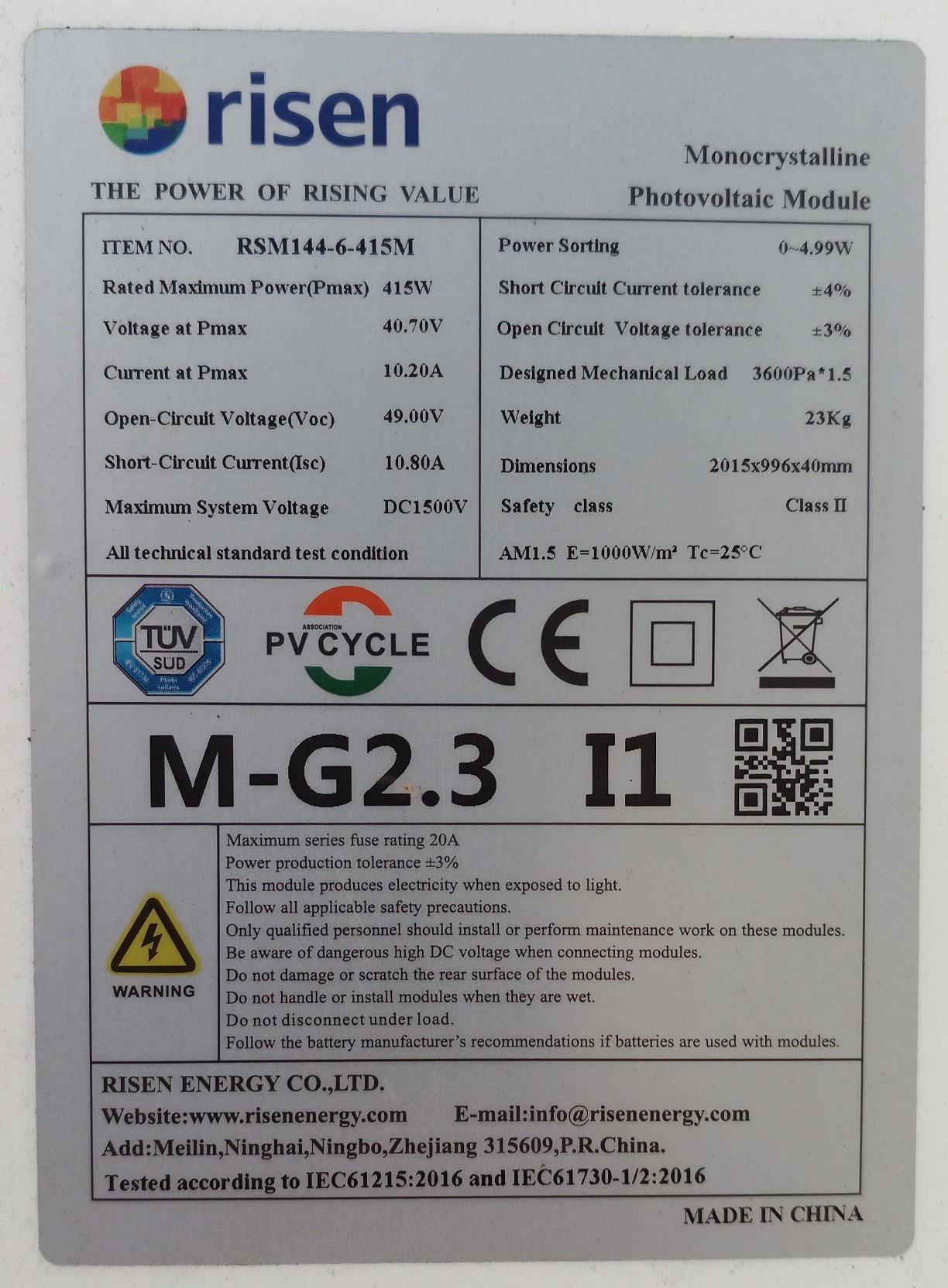

Začínám si myslet, jestli to spíš není tím, že ty Riseny jsou papírově podhodnocený. Na střeše mám 9,9kWp úplně stejných panelů
zapojených v 6-ti samostatných 4s1p. Přes léto bylo tohle pole schopný vyrábět s okamžitym výkonem přes 12kW.
Přidal jsem k nim 9,8kWp Elerixů z GWL
zapojeních do 4 samostatných 6s1p a ejhle, při stejných světelných podmínkách a stejným umístění vyrábí o 10-30% méně.
Podotýkám, že vše je zapojeno na stejných regulátorech (2x 2ks Smartsolar 250/100) a stejný baterii (144kWh 48V).

Tak dnes se ukázalo, že ty Raiseny jsou fakt papírově podhodnocené a Amerisolar nedá ani štítkový výkon. A prý "značka".
Raiseny jsou ty stříbrné a černé Amerisolary. Stejná pozice, stejný osvit. Raisen pole max 3300Wp, Ameri má dát 3400Wp.

tiež mám raiseny 410Wp. včera som mal z pola 3.92kW pritom papierovo max 3.28kW (8 panelov = 4S2P zapojené)

Kvalitní panely dokážou dát na jaře a na podzim při vhodných podmínkách (chladno, vítr, jasno a slunce) až kolem 120% nominálního výkonu.
Pokud jsou vedle sebe panely se stejnýma podmínkama a jeden dává větší výkon než je nominální a druhý nemá ani nominální výkon, tak ten s tím malým výkonem je shit nebo přeznačený panel s horšíma parametrama než jsou na štítku - třeba se z 320 Wp panelu udělá 380 Wp..
