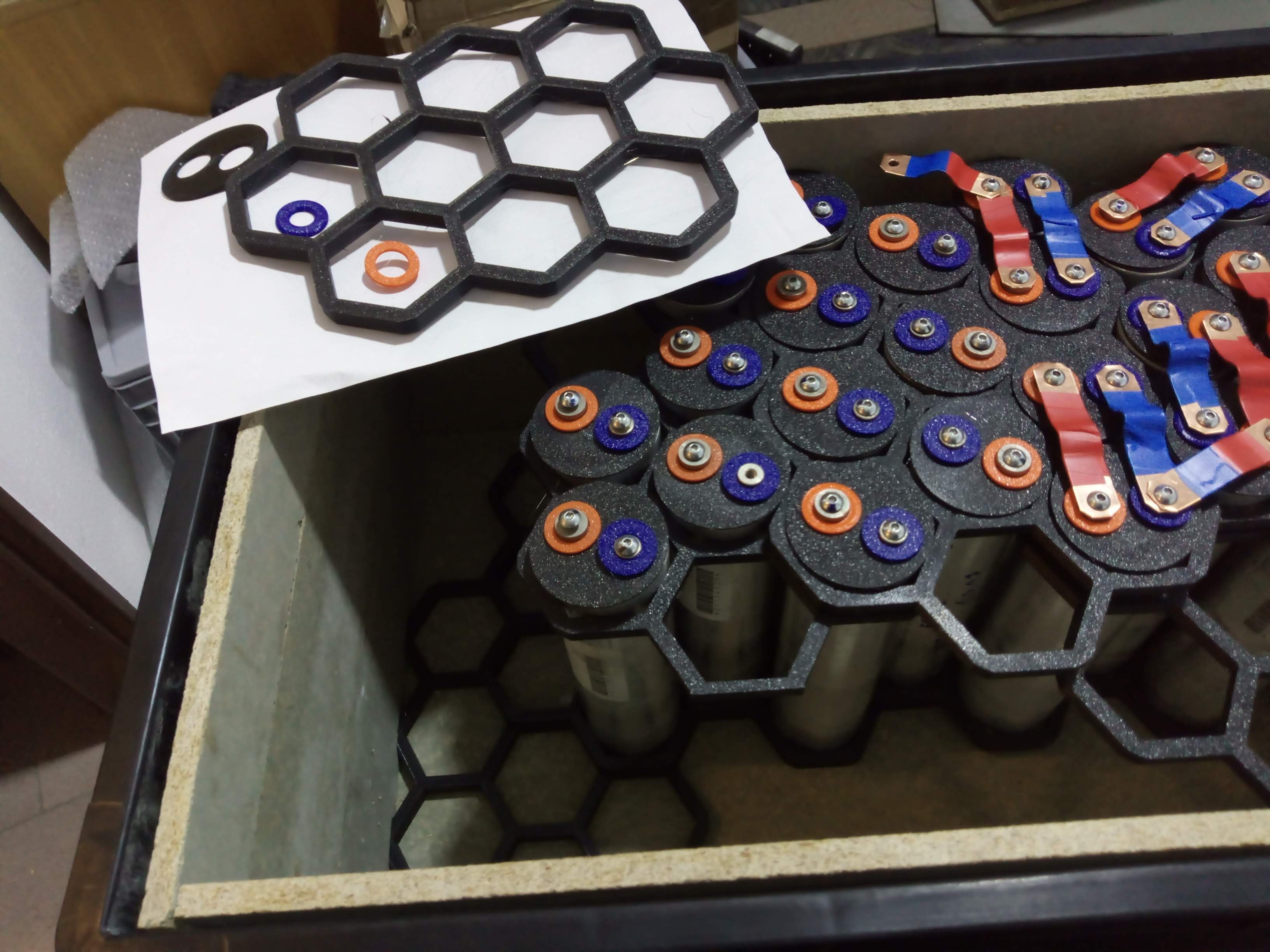

Re: HV baterie
Ten cetris to pěkně zpevní, stačí 5mm tloušťky. Mám v tom naskládaný 7s 200Ah "kostky" s 18650 z elektrobusu, cca 70kg a dvě na sobě fakt nijak neprotestují. Další co mám na pitevním stole je baterka 13s 2p lion válce SAFT vlm41(30-40kg?) vešlo by se jich asi mnohem víc, ale už nejsou...
a připravenou 16s 135Ah lifepo4 od mivvy, dycky jde vybrat přepravka správné výšky, na 13s20p 18650 stačila ta 10cm vysoká. Na 60x40 se dají posadit dvě 30x40. Nakoupil jsem to na skladování všelijakýho materiálu, protože mě to začlo trochu zavalovat a nic jsem nemohl najít. Bedýnka s popisem na všech čtyřech stranách nesmazatelným fixem je celkem snadno dohledatelná, i když jich je dvacet. Akorát obvykle ta, co ji potřebuju, je na spodku hromady

Nedávno jsem na Mendláku viděl nepojízdný parciální trolejbus. Ty baterky jsou z něho?
Teda takhle ve dne, na hustě zalidněném náměstí ... docela odvaha.
A taky o nosnost a stohovatelnost.
Re: HV baterie
tohle je z nějakýho pažouta, tuším ion nebo tak něco, a navíc hodně starý. Bloky 18650 jsou z elektrobusů, těžký jako svině a dávají to na střechu, fakt úchylárna. r.v. 2018 a už je to vyřazený. To je ta "ekologie".
