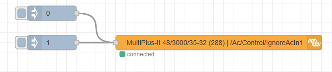

OT: dival jsem se na to a AC/control/IgnoreACIn je wirte parametr. Jelikoz mam nahraneho asistenta, tak nemuzu overit uplkne funkcnost (nevim zda asistent nema vetsi prava nez to co leze z ND). Kdyz sepnu prifazovani gridu (dobijeni baterii) a nastavim parametr 1 tak vypnu grid a pri 0 jej zapnu. Takze je moznost nastavit v asistentu nastavit navtvrdo ON a pres node red jen jej povolovat.

Dik, IgnoreAC budu realizovat napřímo přes NodeRed ale ten AC OUT2 je komplikace

AC ignore přes Node red ovládat jde, ale ztrácí to výhodu řešení přes relé Cerba ve funkci Generátor a přes auxy.
Takto lze pohodlně síť zapnout přes VRM. Jsou to sice dva dráty navíc, ale svoje výhody to má...
AC OUT 2 je o provozu a zátěži. Zda to realizovat v izrnimi těle multi, anebo externím stykačem..záleží na okolnostech
