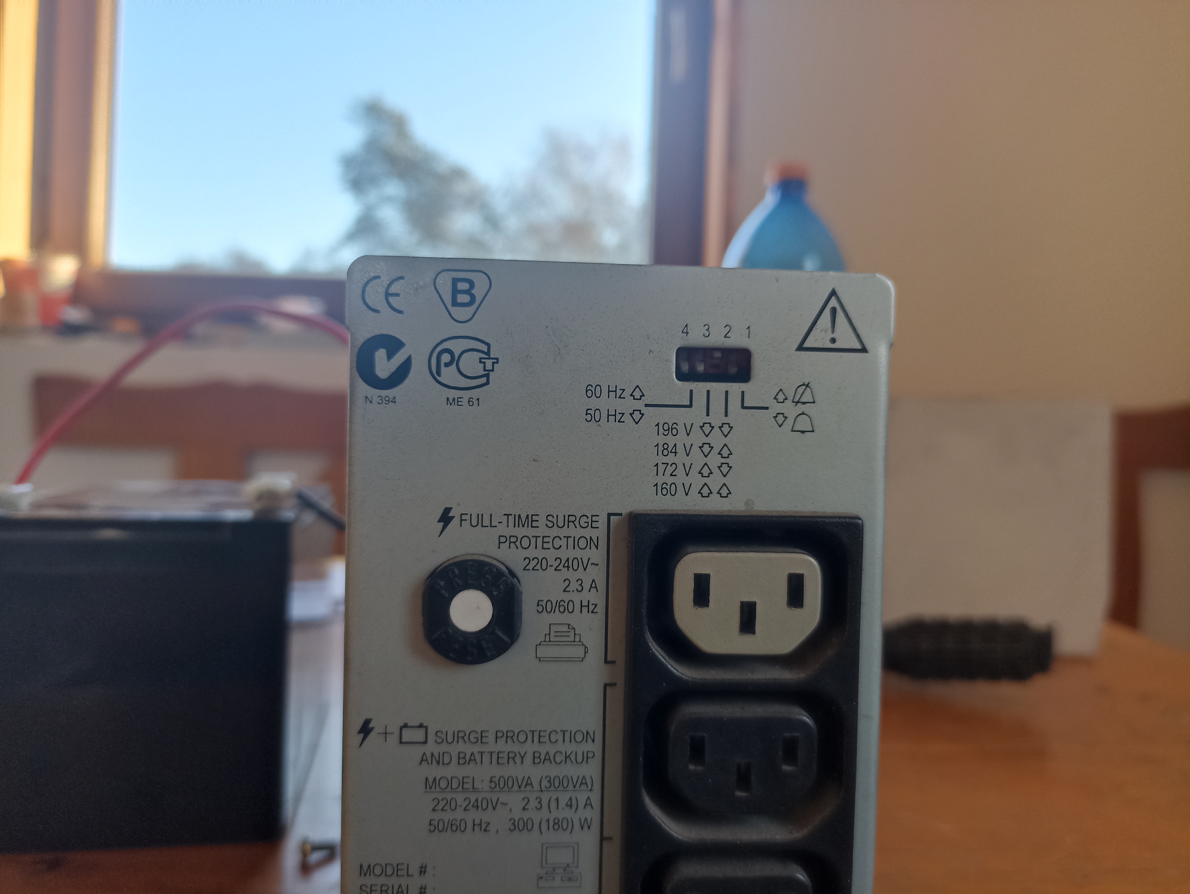

Tak ups zklamala,mám APC 300 a při výpadku když čerpadlo jede,tak je to v pohodě,ale když je systém vypnutý a nahřeje se,tak se čerpadlo s autoadaptem rozsvítí,hlásí spotřebu 5w ale nejede,navíc servopohon bručí a nedává tu sinusovku
ale výstupní napětí naprázdno +- 210v při zátěži stěží 180v
četl jsem nějaké příspěvky a prý to tak mají nastavené
podle mne je to málo jsou tam nějaké potenciometry,tak třeba by to šlo nastavit
trošku mě to mrzí,zrovna zítra celodenní výpadek proudu :(

To je zvláštní. Já tu mám 3 UPS (350,500,600) a na všech je psán výstup 220-240. Je pravdou, že jsem je ještě nepoužil.. jen jsem kouknul na štítky.

Jsem se koukal na parametry a má to výstup 230V!!!
APC BK300MICW
Základní popis
Main Input Voltage230 V
Main Output Voltage230 V
Jmenovitý Výkon (W)180 W
Jmenovitý Výkon (Va)300 VA
3,6kWp::pv:: | 2x MUST PV18-3024 VHM, 3kW/24V | 1x INVERTER 5kW/24V | 16kWh*batt*
Vím, že to co postuji je o vstupním napětí, ale pokud o tomto nevíš a víš jistě, že tímto to nebude, můžeš zkusit nastavit.
Za malý testík nic nedáš a aspoň vyloučíš souvislost.
Našel jsem několik článků,že ty starší to tak měly,ale teď si nepamatuji,že ta hodnota je orientační,že se musí přesná měřit jiným merakem než asi ten co mám,třeba ručičkovým

Soban píše: pon pro 04, 2023 12:18 am
APC BK300MICW
Základní popis
Napsáno může být,reálné je nastaveno jinak,řeší se to na internetu c několika příspěvcích

Když jsem to prepl na 196 a zpátky hodnota výstupního napětí stejná,litá to od 196 až po 208

To che vzít nějakou starší UPSku, ale už sinusovou, APC smart snad byla vždy sinusová. Ty pak i pěkně drží napětí.
Teď úplně nerozumím,mají buď čistou nebo modifikovanou sinusoidu,ale předtím mi to na obyčejný měnič do zapalovače normálně jelo,ikdyz měl modifikovanou,jen výměnou tě kapaliny vypíná,je hustší a proto překonává čerpadlo větší odpor a tím vypíná měnič
