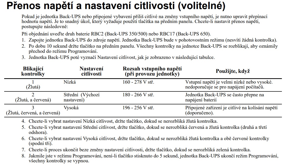

Tak ups zklamala,mám APC 300 a při výpadku když čerpadlo jede,tak je to v pohodě,ale když je systém vypnutý a nahřeje se,tak se čerpadlo s autoadaptem rozsvítí,hlásí spotřebu 5w ale nejede,navíc servopohon bručí a nedává tu sinusovkuMex píše: sob pro 02, 2023 5:46 pmKdysi dávno jsem pro jednoho poskytovatele internetu "vyráběl" velkokapacitní UPS.

To je zvláštní. Já tu mám 3 UPS (350,500,600) a na všech je psán výstup 220-240. Je pravdou, že jsem je ještě nepoužil.. jen jsem kouknul na štítky.

Jsem se koukal na parametry a má to výstup 230V!!!
APC BK300MICW
Základní popis
Main Input Voltage230 V
Main Output Voltage230 V
Jmenovitý Výkon (W)180 W
Jmenovitý Výkon (Va)300 VA
- Mogul

Vím, že to co postuji je o vstupním napětí, ale pokud o tomto nevíš a víš jistě, že tímto to nebude, můžeš zkusit nastavit.Pepsin píše: ned pro 03, 2023 10:41 pm
ale výstupní napětí naprázdno +- 210v při zátěži stěží 180v
četl jsem nějaké příspěvky a prý to tak mají nastavené
podle mne je to málo jsou tam nějaké potenciometry,tak třeba by to šlo nastavit
trošku mě to mrzí,zrovna zítra celodenní výpadek proudu
Za malý testík nic nedáš a aspoň vyloučíš souvislost.

Našel jsem několik článků,že ty starší to tak měly,ale teď si nepamatuji,že ta hodnota je orientační,že se musí přesná měřit jiným merakem než asi ten co mám,třeba ručičkovýmMogul píše: ned pro 03, 2023 11:20 pmTo je zvláštní. Já tu mám 3 UPS (350,500,600) a na všech je psán výstup 220-240. Je pravdou, že jsem je ještě nepoužil.. jen jsem kouknul na štítky.

Napsáno může být,reálné je nastaveno jinak,řeší se to na internetu c několika příspěvcíchSoban píše: pon pro 04, 2023 12:18 amJsem se koukal na parametry a má to výstup 230V!!!APC BK300MICW
Základní popis

Nemám tam takové diody,je zelenou ve vypínači a to co píšou jestli chápu je přepínací napětí,tak za mne když poklesne napětí v síti to přepne na UPS,ale třeba to chápu blbě,u mě jsou malé přepínače podle hodnotMogul píše: pon pro 04, 2023 12:46 amVím, že to co postuji je o vstupním napětí, ale pokud o tomto nevíš a víš jistě, že tímto to nebude, můžeš zkusit nastavit.Pepsin píše: ned pro 03, 2023 10:41 pm

Když jsem to prepl na 196 a zpátky hodnota výstupního napětí stejná,litá to od 196 až po 208Mogul píše: pon pro 04, 2023 12:46 amVím, že to co postuji je o vstupním napětí, ale pokud o tomto nevíš a víš jistě, že tímto to nebude, můžeš zkusit nastavit.Pepsin píše: ned pro 03, 2023 10:41 pm

Re: Zapojení parelelní,seriové AGM baterie pro solární systémTUV
To che vzít nějakou starší UPSku, ale už sinusovou, APC smart snad byla vždy sinusová. Ty pak i pěkně drží napětí.
- Pepsin
- Příspěvky: 125
- Registrován: sob črc 02, 2022 10:11 pm
- Lokalita: Petřvald u Karviné
Teď úplně nerozumím,mají buď čistou nebo modifikovanou sinusoidu,ale předtím mi to na obyčejný měnič do zapalovače normálně jelo,ikdyz měl modifikovanou,jen výměnou tě kapaliny vypíná,je hustší a proto překonává čerpadlo větší odpor a tím vypíná měničzuzi píše: pon pro 04, 2023 11:46 amTo che vzít nějakou starší UPSku, ale už sinusovou, APC smart snad byla vždy sinusová. Ty pak i pěkně drží napětí.
