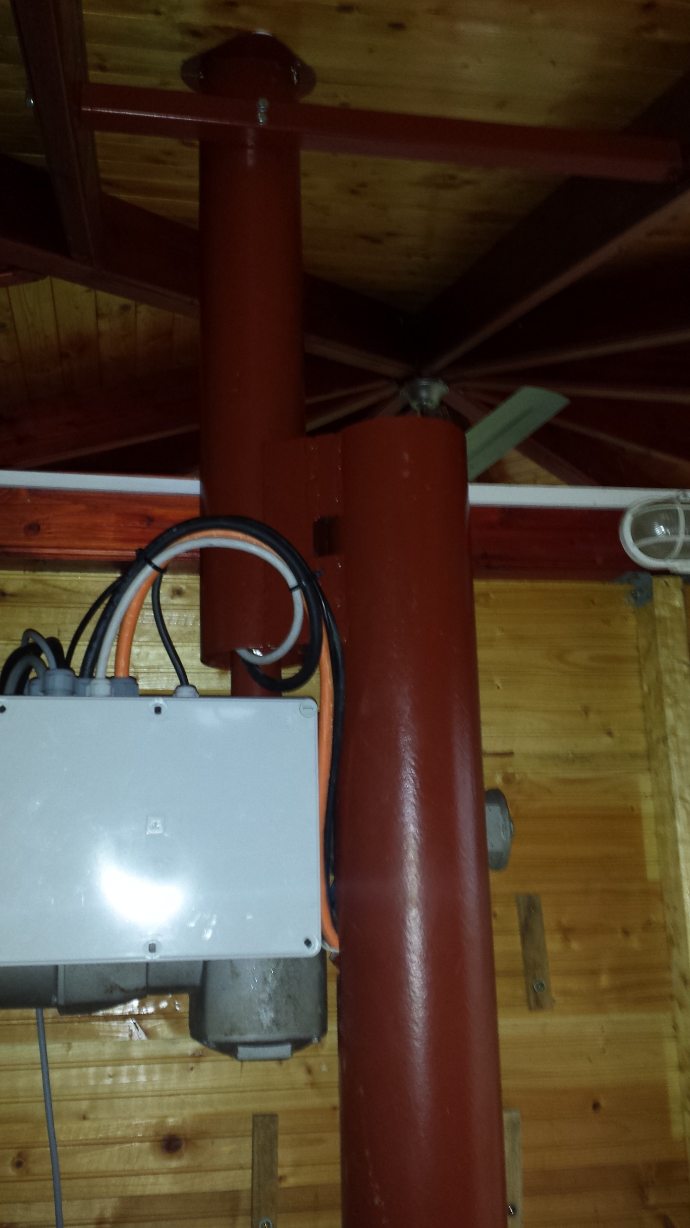

Tak sem trochu rozšířil FVE a přidal dvouosý tracker na pergolu (na jihu není nikde místo) tak sem si vymislel tuto akcičku, umístil jsem tam 3 panely 235Wp a zapojil k východnímu(jižnímu) tristatu a už to frčí. Otáčení východ západ je řízeno pomocí spínacích hodinem po kroku zhruba 9 stupňů a pomocí servopohonu s rozsahem cca 200stupňů, druhá osa je řešena ovládání pomocí světla (elektronika digitál z ibeje) a lineárního pohonu - elektronika když je jen rozptýlené světlo tak to otočí přímo zhůru a když zasvítí tak to přesně nasměřuje na ten žlutej půchýř který nám dělá radost a přitom nějak moc necykluje(řekl bych že se jim povedla) :P , momentálně když vysvitlo opraddu sluníčko tak to prakticky jede v možném max. výkonu celý den. Večer se panel aut. otočí na východ a čeká.
servo za rozvaděčem
servo za rozvaděčem

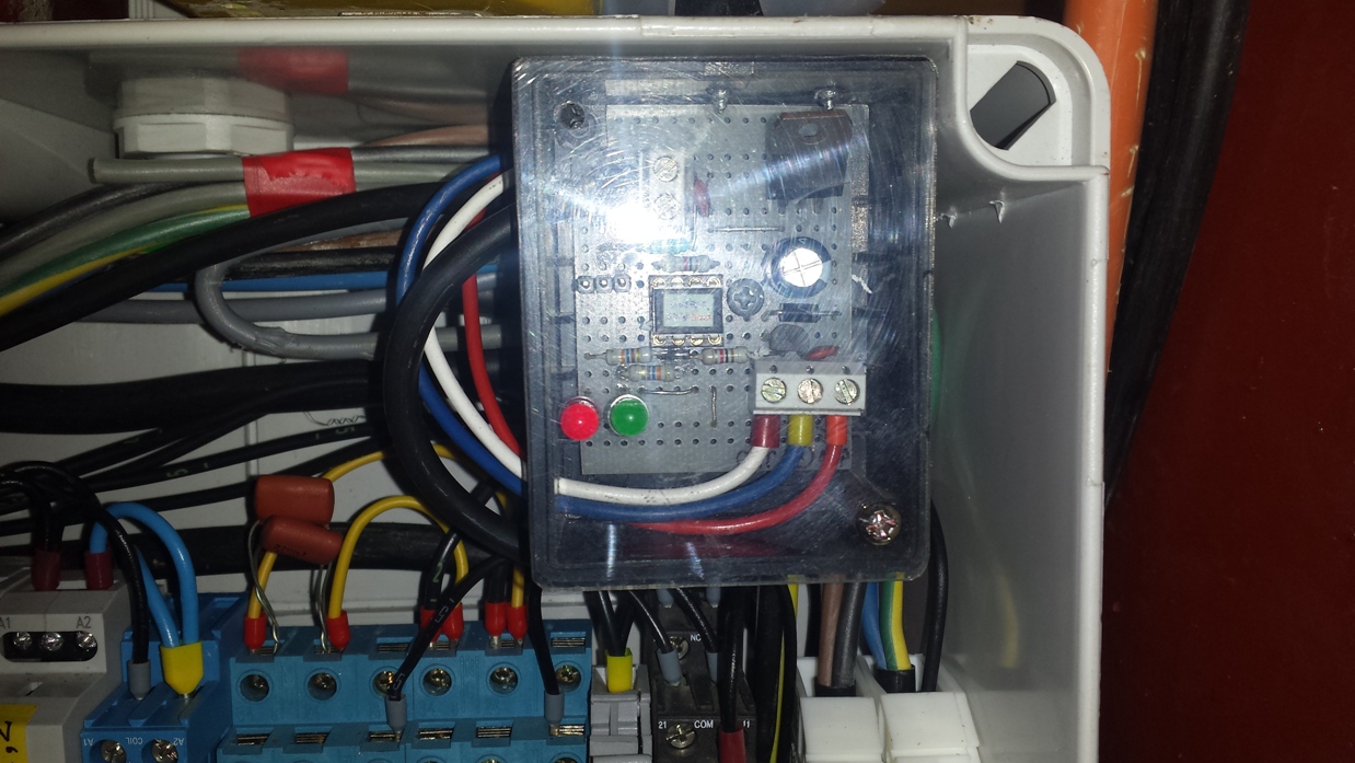

Tak jsem konečně dodělal ochranu trackeru před větrem, nemohl jsem rozchodit k mému dobremu pocitu větrné čidlo, respektive elektroniku tak jsem nakonec přistoupil k řešení pro mě prvotní a to je použít jednoduchoučký programovatelný šváb PICAXE 8M, musim říct že jsem z toho nadšenej, naprogramuje si tam člověk co chce a ono to skutečně chodí téměř bez jakýchkolvek externích složitostech zapojení (hlavně je to pro neprogamátory, tedy pro mne :-)), použil jsem známe čidlo z Haldexu a chodí to skvěle. Nejdříve jsem nevěděl jakou frekvenci zvolit jako hraniční pro sklopení panelů ale nakonec to vyhrála frekvence 15Hz (čidlo dělá dva pulsy na otáčku) a pokud deset minut nefouká víc jak 15Hz tak výstup uvolní relé a tracker se stočí zpět na sluníčko (pokud svítí :-)). Čidlo jsem namontil na vrchol panelů na gravitační závěs tak aby stále bylo kolmo k zemi (teflonové pouzdro a nerezová trubička s kabelem uvnitř, nerezové závaží dole), podle napadu tušim admira tady na foru.

díky kluci,ještě doplním fotku "elektroniky" na univerzální DPS, jenou ukázka jak to může být jednoduché :-)
