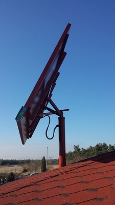

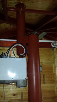

Tak sem trochu rozšířil FVE a přidal dvouosý tracker na pergolu (na jihu není nikde místo) tak sem si vymislel tuto akcičku, umístil jsem tam 3 panely 235Wp a zapojil k východnímu(jižnímu) tristatu a už to frčí. Otáčení východ západ je řízeno pomocí spínacích hodinem po kroku zhruba 9 stupňů a pomocí servopohonu s rozsahem cca 200stupňů, druhá osa je řešena ovládání pomocí světla (elektronika digitál z ibeje) a lineárního pohonu - elektronika když je jen rozptýlené světlo tak to otočí přímo zhůru a když zasvítí tak to přesně nasměřuje na ten žlutej půchýř který nám dělá radost a přitom nějak moc necykluje(řekl bych že se jim povedla) :P , momentálně když vysvitlo opraddu sluníčko tak to prakticky jede v možném max. výkonu celý den. Večer se panel aut. otočí na východ a čeká.
servo za rozvaděčem
servo za rozvaděčem

:yes: Moc pěkný. Jen v noci bych to radši točil na vodorovno kvůli větru.

Jo dídy, nad tímto jsem taky přemýšlel, zatím zkouším věrné čidlo které to naklopí na vodorovno v případě většího větru ale zatim se mi nedaží udělat k němu elektroniku, je to čidlo z HADEX.CZ několikrát tady ve foru zmíněno ale zatim mi to nechodí :cry:

Dobrá praca nech dlho slúži *sun* tiež v noci parkujem vodorovne a tracker tak isto :)

Ten můj sebou cukne +/- každé dvě minuty = +/- 1° , ale úhel ještě furt nemám vyřešenej ... :cry: asi to udělám taky budíkem ;) .

díky, nejdříve jsem myslel že nastavim nějaký konstantní čas jako impulz pro pohyb k západu (odhadoval jsem 40min na těch 9 stupňů) a ono to tak není, ráno a večer je ta úhlová rychlost menší a kolem poledne to zrychlí a ještě to je každej měsíc (den) trochu jinde. Nakonec jsem využil dvoukanálové hodinky a ručně přepínám režim Léto a režim Zima (každej kanál má jiné intervaly) kdy ty časy mam zprůměrované aby nebyly veliké nepřesnosti v časování polohy. Zatím spokojenost. Pokud by byl zájem můžu jsem hodit schema.

Je to v každom prípade parádička. Keby ste mali zvislú os rovnobežnú so zemskou osou ( teda uhol so zemou by bol cca 50 stupňov, čo je hodnota zemepisnej šírky ), mali by ste konštantnú uhlovú rýchlosť cca 15 stupňov za hodinu. Potom by druhý pohyb počas dňa nebol potrebný, stačila by jednorázová malá korekcia zdvihu panelov. Niečo málo by ste spresnením pohybu získali, je však komplikovanejšie inštalovať šikmú os, o.i. pristupuje aj potreba vyváženia momentu od váhy panelov.

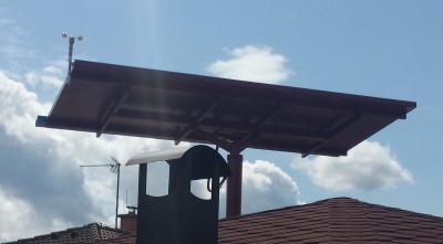

vodorovně sklopený tracke s větrným senzorem

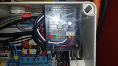

Tak jsem konečně dodělal ochranu trackeru před větrem, nemohl jsem rozchodit k mému dobremu pocitu větrné čidlo, respektive elektroniku tak jsem nakonec přistoupil k řešení pro mě prvotní a to je použít jednoduchoučký programovatelný šváb PICAXE 8M, musim říct že jsem z toho nadšenej, naprogramuje si tam člověk co chce a ono to skutečně chodí téměř bez jakýchkolvek externích složitostech zapojení (hlavně je to pro neprogamátory, tedy pro mne :-)), použil jsem známe čidlo z Haldexu a chodí to skvěle. Nejdříve jsem nevěděl jakou frekvenci zvolit jako hraniční pro sklopení panelů ale nakonec to vyhrála frekvence 15Hz (čidlo dělá dva pulsy na otáčku) a pokud deset minut nefouká víc jak 15Hz tak výstup uvolní relé a tracker se stočí zpět na sluníčko (pokud svítí :-)). Čidlo jsem namontil na vrchol panelů na gravitační závěs tak aby stále bylo kolmo k zemi (teflonové pouzdro a nerezová trubička s kabelem uvnitř, nerezové závaží dole), podle napadu tušim admira tady na foru.
a konečně bez obav před větrem

díky kluci,ještě doplním fotku "elektroniky" na univerzální DPS, jenou ukázka jak to může být jednoduché :-)
