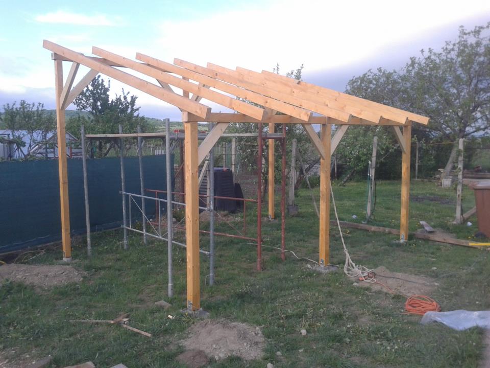

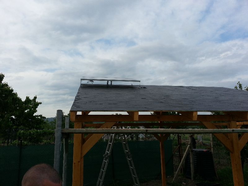

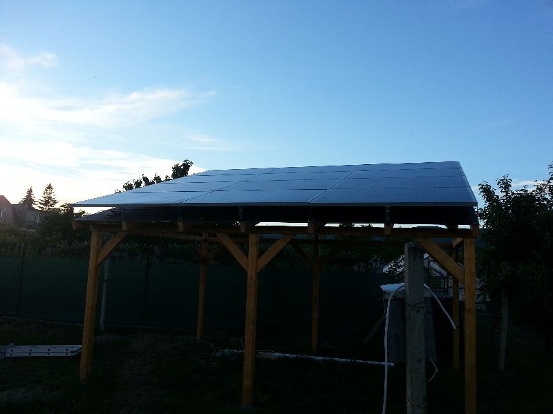

pergola na 12 panelov je uz skoro hotova

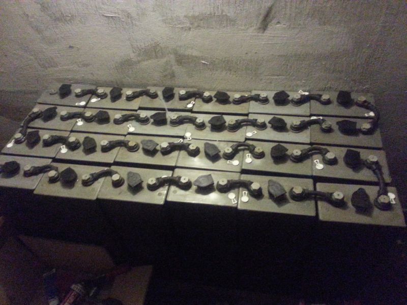

nakoniec som zohnal baterie 2V 6PzS 750 48V len vzhladom na to ,ze su take velke musim ich dat do pivnice , ale regulator a menic bude od nich az 15m , bude to problem ked baterie budu pripojene 15m kablom 35mm2 ?
matej
Příspěvky: 826
Registrován: čtv zář 01, 2011 6:30 pm
Reputace:45
Re: navrh fve pk
Nový příspěvek od matej »
Určite by som dal menič bližšie, ideálne do susednej miestnosti ako sú baterky, najideálnejšie na opačnú stranu tej steny ktorú vidno na fotke. :-) Tam by som dal aj MPPT regulátor.
15m kábla k baterkám je už fakt dosť.

no bojim sa to dat to tej istej miestnosti , baterky su otvorene ci to neposkodi elektroniku
matej
Příspěvky: 826
Reputace:45
Re: navrh fve pk
Veď práve, do susednej. Nie do tej istej.
Pravda a Láska zvítězí!.
casiomk
Příspěvky: 65
Registrován: ned bře 10, 2013 9:34 pm
Reputace:0
Bydliště: slovakia
Re: navrh fve pk
Nový příspěvek od casiomk »
susedna je tych 15m
matej
Příspěvky: 826
Reputace:45
Re: navrh fve pk
Aha. :( tak to je trošku problém. To jedine vybudovať priečku ..

aku maximalnu dlzku kablu k baterke mi odporucas pri 35mm2 ?
matej
Příspěvky: 826
Reputace:45
Re: navrh fve pk
Nešiel by som cez 2x3m.

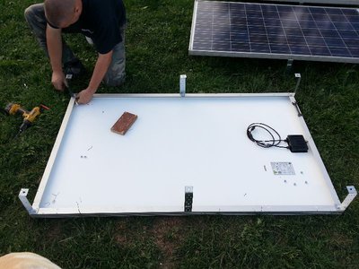

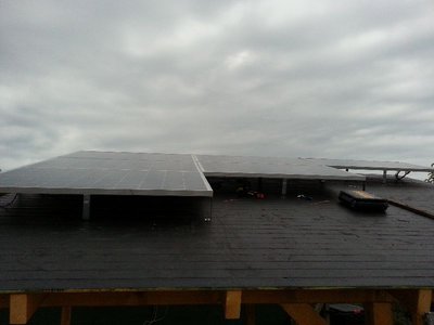

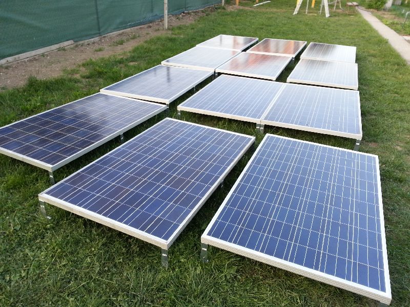

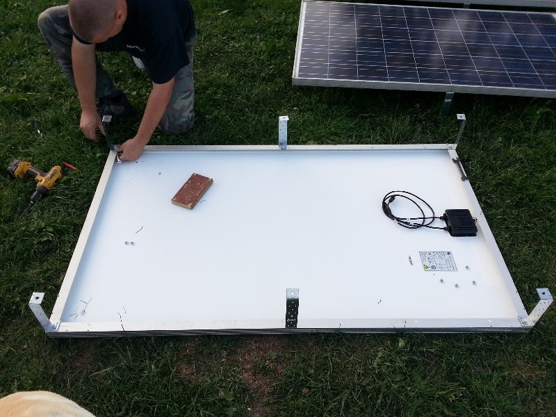

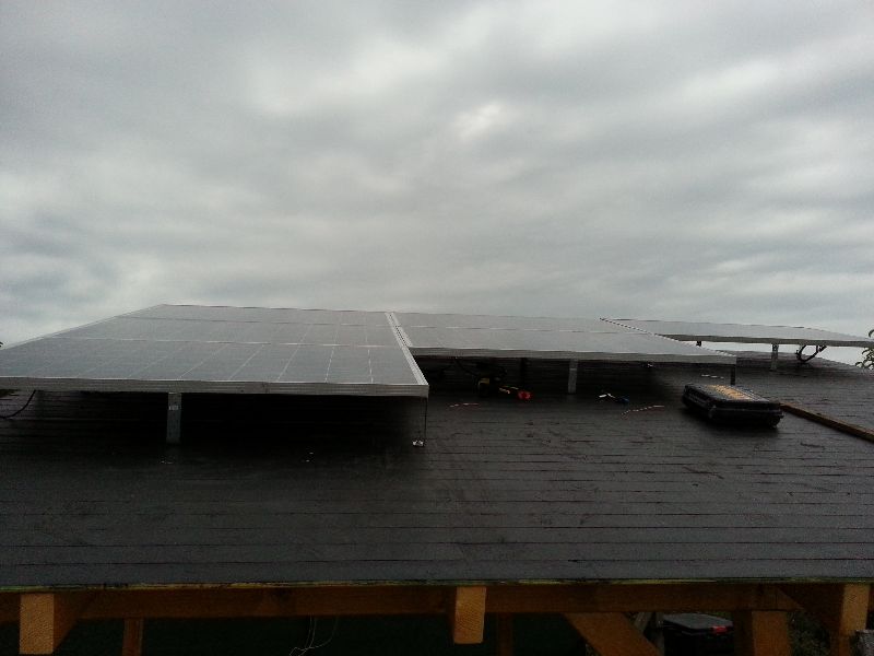

panely su konecne namontovane uz iba pozapajat
