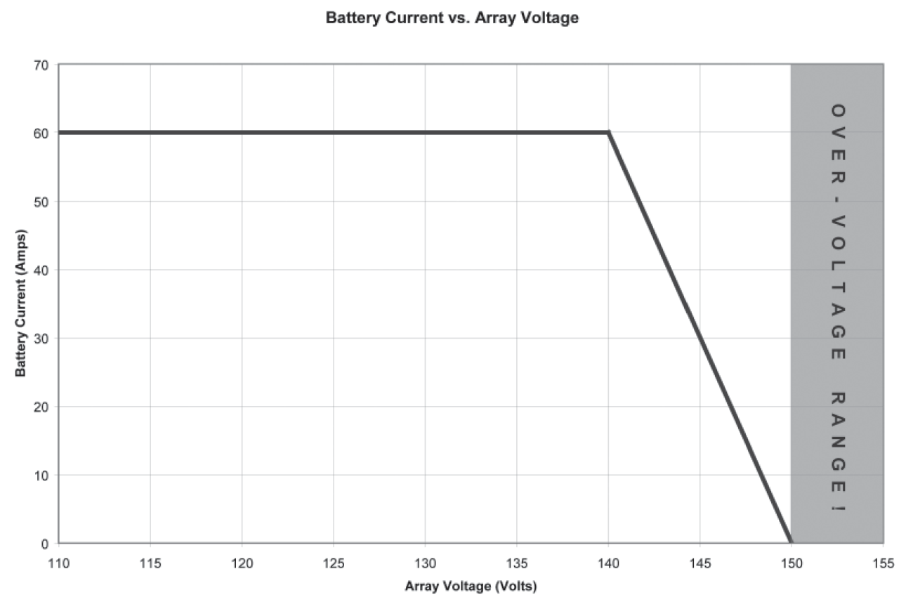

casio, na tristar a další podobné regulátory lze spolehlivě zavěsit jen 3 60ti článkové panely (200-250Wp) v serii, mají totiž v zimě napětí naprázdno až 40V.casiomk píše:tak skusil by som 4x panel 240w naprazdno 30V spolu do serie 120V + Tristar mppt 60A zapojenie do smart upc zatial na gelove baterie nespor vymenim za trakcne alebo life
Tristar ale začíná od 140V omezovat proud a nad 150V už je nebezpečná přepěťová zóna
Možnosti jsou :
1 panel
2 panely v serii
3 panely v serii
4 panely 2x (2 v serii)
5 panelů nelze
6 panelů 3x (2 v serii) nebo 2x (3 v serii)
7 panelů nelze
8 panelů 4x (2 v serii)
9 panelů 3x (3 v serii)
atd...
datasheet 230Wp panelu - naprázdno při 25°C má 37,0V a s každým stupněm teploty dolů se toto napětí zvedne o 0,37%
řádek "Open-circuit voltage Voc [V] 37.0"
řádek "Temperature coefficient of the open-circuit voltage Voc [% / °C] - 0.37
