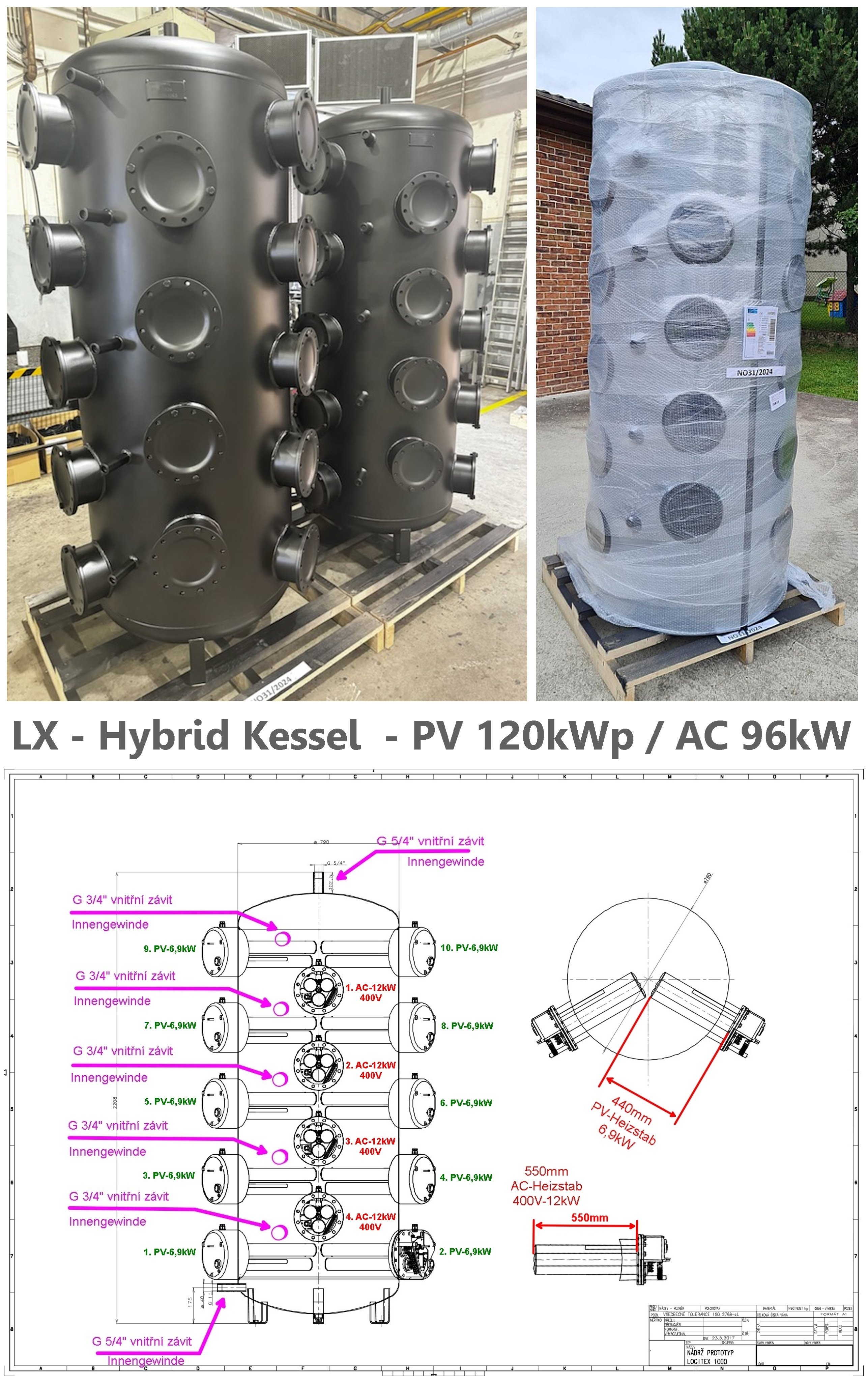

Testoval jsem to na jednom stringu, to ano, myslím tu úpravu na Remote, ale nejčastější varianta je více spirál a více stringů, které se pak přepnutím spojí paralelně do jednoho a všechny například 3 samostatné, jdou pak do jednoho velkého propojeného stringu na Victron 250/100.jankre píše: ned říj 20, 2024 3:48 pmJeště teda přemýšlím nad tou kombinací remote on/off na MPPT a zpožděného odpojení panelů - že by mohl být problém s napěťovými rázy do vstupu nevypnutého regulátoru. Nestačilo by mi tedy, místo časových obvodů, nechat oba regulátory paralelně připojené a jen je vypínat a zapínat?
Vím, že za chodu si můžou vzájemně rozhazovat MPPT algoritmus, ale vadí si i ve vypnutém stavu?
Nemám představu o vstupních obvodech, možná nějaké velké kapacity? Musím tedy panely i fyzicky odepnout (DC SSR)?
To se nyní chystá i na ten giga kotel - tedy pokud to zas nezměnili - na 120kWp najednou.
Teoreticky se pak budou topné tyče postupně odpojovat od vrchu dolů a přepínat na nabíjení baterií.
Je to řešení Logitex, není to DC SSR relé.
Protože koupili 400Wp panely ,,v akci" na celkem 240kWp (600kusů) - samozřejmě mají ne-ideální napětí a tak bylo snažší vyměnit spirály v TPK.
Takže jsem jel 800km měnit spirály.
Nyní tam jsou spirály na míru přesně pro panely - tj. DC170V-2000W na kus. 20 x TPK po 6kW = 120kW
Naprosto ideální výkon versus panely a na 100% využitá energie z FV.
Stejně tak to bude asi 20ks Victron 250/100 pokud to zase nezměnili na jinou variantu - to se mě ale nijak netýká - já řeším jen to, co bude dělat ohřev vody a jestli to spolu bude kamarádit
