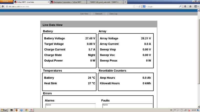

Dnes sa stalo s regulatorom nieco divne. Nabijacie napatie som mal nastavene na 29,8V a z nicoho nic zacal regulator nabijat na vyssie napatie ako bolo nastavene, vsimol som si to ked bolo uz na bateriach cca 33V a utekal som domov odpojit panely a aj regulator od baterii.
Kazdopadne teraz ked ho pripojim k baterkam tak nabehne, ale ked pripojim panely tak stale hlasi stav "night" a nabija prudom aky ide zo solaru. Napatie na vstupe mam 99V (3 panely v serii), ale ked pripojim panely ku regulatoru tak regulator hlasi ze array voltage je viac menej rovne napatiu baterie.
Po pripojeni panelov by Charge state malo prejst do rezimu mppt a ked dosiahne cielove napatie tak do rezimu absorption. Ale teraz je stale stav Night a napatie na baterii rastie nekontrolovane a neobmedzuje ho.
Kde mohol nastat problem?? current limit mam nastaveny na 58A, takze pretazeny nebol.
Pouzival som ho ani nie 2 mesiace

- 007ToMMaS
- Příspěvky: 1099
- Reputace:16
Re: MorningStar TriStar MPPT controler 60A
Skúsil by som prehrať nanovo program. A nahrať nový firmware. Ak je nahraný najnovší tak ho prehrať. Myslím že toho prúdového limitu sa netreba báť. Defautne je v programe ktorý vyčítaš z nového tristaru nastavený na 80A čo neviem prečo. Ak to nepomôže tak reklamácia

Byly instalovány svodiče přepětí na maximální výstupní napětí 150V? Na první dojem mi to připadá jako průraz spínacího prvku regulátoru.
ziadne zvodice tam nemam, mam spojene 3 panely do serie, vstupne napatie je 99V. Burka v tom case urcite nebola, svietilo slnko, takze prepatie by tam v tom case nemalo vzniknut.
+- 25kWp, 53V 700Ah LifeYpo4+zaloha olovo, 2x5kW Axpert + 3x XTM 4000+Victron quattro 15.000, 5x Victron 250/100, https://forum.mypower.cz/viewtopic.php?t=780KIA EV6
- Jardat
- Příspěvky: 127
- Registrován: ned srp 12, 2012 2:40 pm
- Reputace:3
To že nebyla bouřka ale neznamená, že tam přepětí nebylo.
