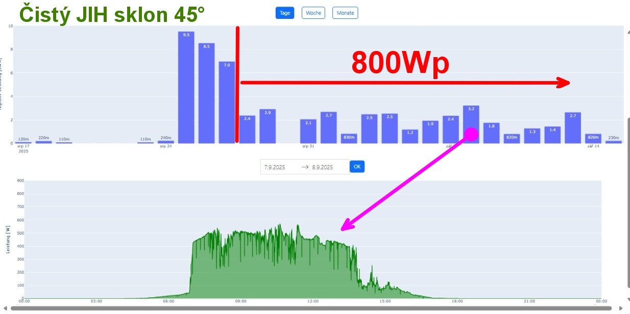

28.08 jsem připojil ty dva panely z původní balkónovky úplně samostatně můžeš se podívat kolik denně těch 800Wp vyrábí a jaký efekt by mohlo mít bateriové uložiště ke 2 takovým panelům : https://mereni2.pythonanywhere.com
A jak vypadá nejsilnější den ve výrobě od té doby a jaký má výkon
- následuje hledání někoho, kdo to připojí - hledání zda je to na seznamu schválených výrobků...
- jiné hledání a další komplikace - proč TO NEJDE
A výsledek je ten, že půl národa je přesvědšeno, že se to nevyplatí a že je to příliš komplikované atd atd... a raději jdou na pivo, než aby chvilku googlovali a četli příspěvky ostatních a učili se za pochodu jako to děláme všichni tady...
