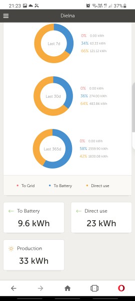

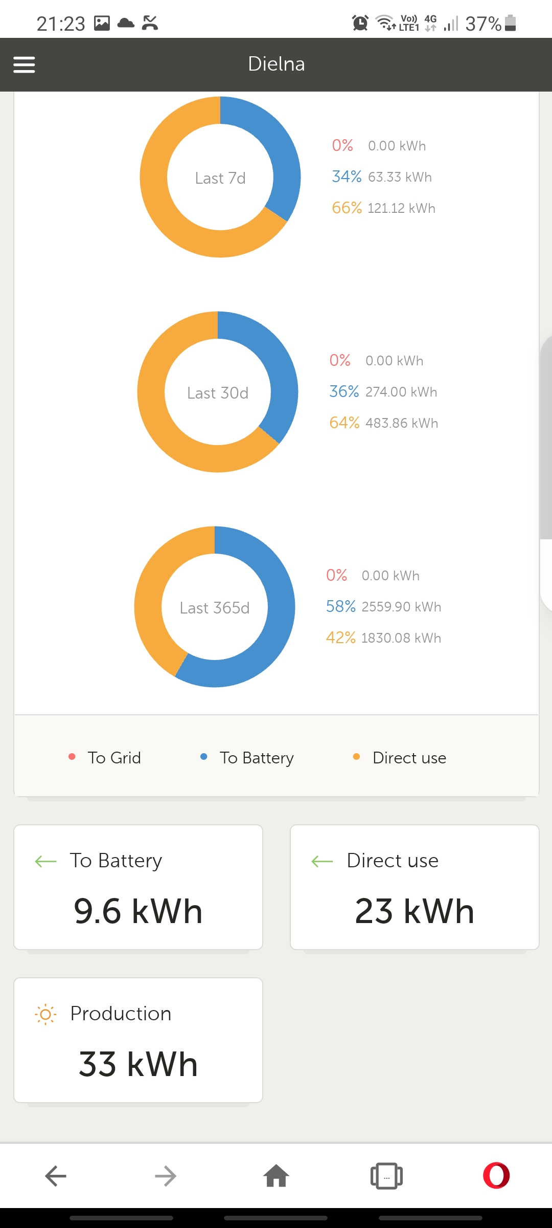

Vytazovanie dosť pomáha. Ako vidím sme na tom plus mínus rovnako do čoho chceš vytazovat v lete? Ja behom mesiaca budem cca na 120kw v bateriach ale aj to nieje spása

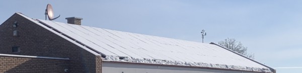

Dnes pod sněhem a stejně to dává. To jsou mi zázraky.
