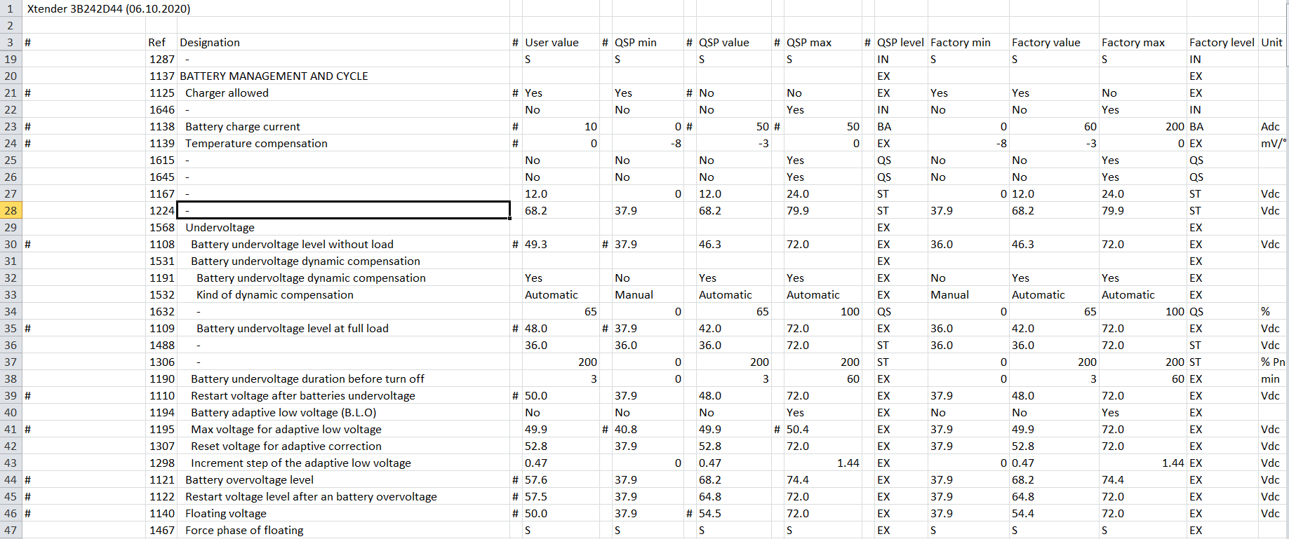

To mas original novy menic, alebo je to z druhej ruky a je mozne ze ma zmenene povolene rozsahy (QSP)?
To zistis lahko, nechaj si urobit zalohu na SD kartu v RCC a potom si v nej najdi csv subor s hodnotami menica.
Bude to nieco taketo. Ak je v stlpci # tato mriezka aj pred hodnotou, tak to znamena ze hodnota je zmenena oproti defaultu.
Pozri si stlpce QSPmin, QSPmax ktore urcuju upraveny rozsah hodnot. Kedze mam menice z druhej ruky, prve co som spravil bol factory reset, tym sa aj limitne hodnoty QSP nastavia na factory. Factory reset som robil cez XCom232i, nemam instaler heslo takze cez RCC02 ma to nepustilo.
Dalsia moznost je nastavit co potrebujes cez XCom232i pomocou utility scom.exe, ta ignoruje pristupove prava.

to čo navrhoval DanoP sa podarilo vdaka kamaratovi ktorý to nejako spravil.
Takže dostal von z toho ten súbor,v nejakom programe to otvoril (nebolo to tak pekne natabulkované ako má DanoP,ale v takých uvodzovkách to bolo relatívne jasné) a bolo jasne vidieť mriežku tam,kde sa menil(y) hodnoty,ale parametre zostaly presne také,ako sú továrensky nastavené,proste to neprepíše
ani nový softwer nezabral
ani reset na tovarenské nastavenie
či je v expert alebo basic mode ani tak ani tak neprepíše
ani odopnutie od baterie nezabralo.
už sa pomaly beriem po
...už mi hrozne lezie na nervy že za pol roka sa to nedá opraviť

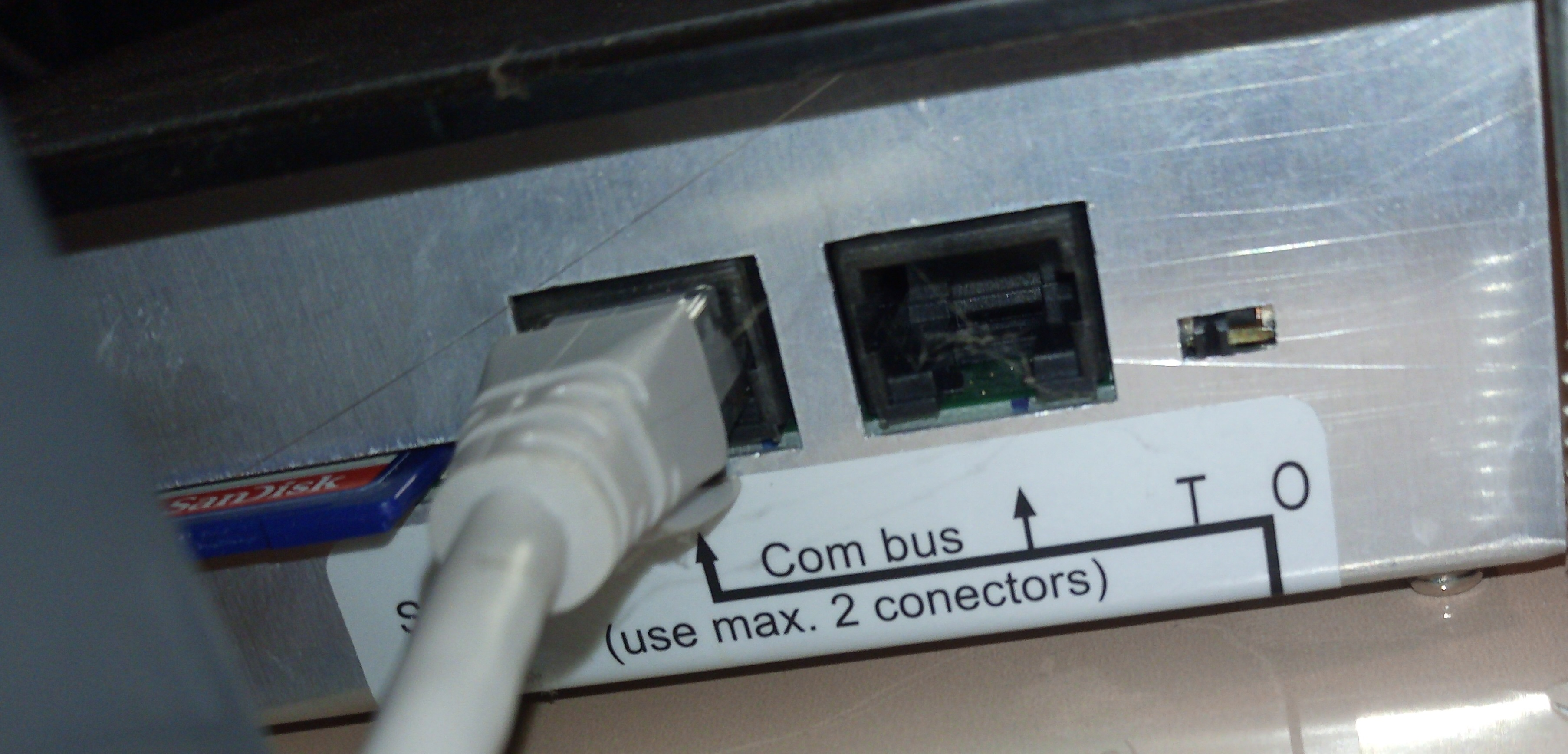

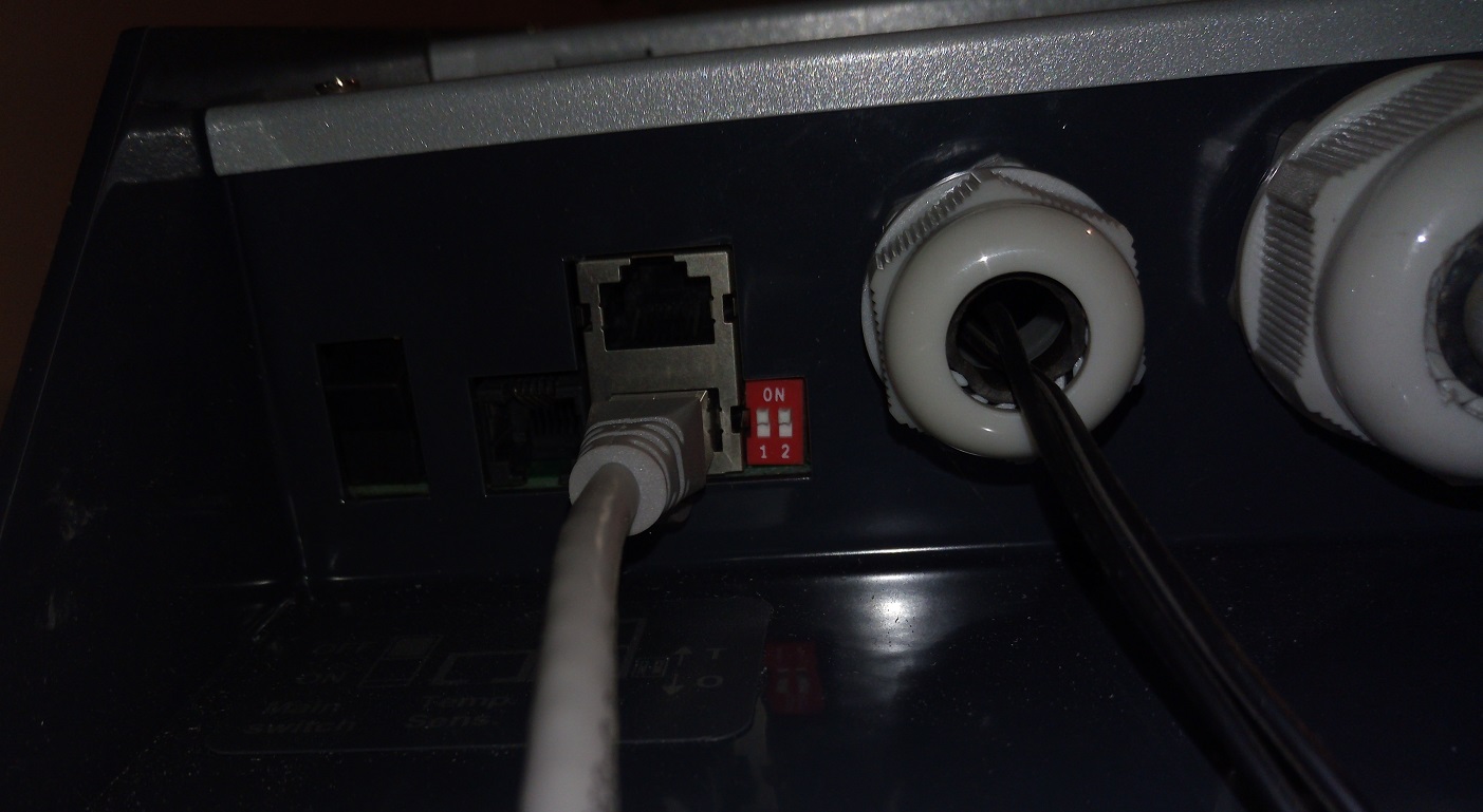

V návodu píšou toto a s výměnou procáku netuším co nastane:
Abyste mohli dálkové ovládání RCC-02, RCC-03 používat v rozšířeném režimu, musíte mít autorizaci na úrovni instalačního programu nebo QSP (Qualified Service Partner) od Studer Innotec. Po akreditaci obdržíte kódové číslo, které vám umožní přístup k těmto funkcím. Toto kódové číslo platí výhradně pro zařízení vyrobená v běžném roce nebo starším; nejnovější kód lze proto použít pro všechny operace.
A pak ty přepínače na RCC a měniči máš ve správné poloze?
Zařízení řady Xtender jsou vybavena proprietární komunikační sběrnicí pro výměnu dat, konfiguraci a aktualizaci systému. Sériové připojení se získá propojením zařízení s dodanými komunikačními kabely. Tímto způsobem se vytvoří sériová sběrnice, kde musí být na jednotkách na obou koncích aktivovány konce.
Každé zařízení je vybaveno přepínačem, který umožňuje výběr mezi otevřeným „O“ a ukončeným „T“. Ve výchozím nastavení jsou všechna ukončení aktivována u každého produktu Studer Innotec. Zařízení na konci vedení musí být nastavena na „T“ (jeden kabel) a všechna ostatní na „O“ (dva kabely).

ukončovacie prepínače mám na oboch na " T "

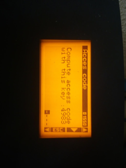

- pete
- Příspěvky: 72
- Registrován: úte srp 04, 2015 9:19 pm
- Reputace:5
Re: Studer informacie
Podívej se na hodnotu parametru 1550. Pokud je tam nula, přepiš to na 1 (v režimu INSTALLER) a pak už ti půjdou přepisovat i ostatní parametry.Lui píše:Zdravím.
Mám takú hlúpu,ale fakt hlúpu otázku:
V parametroch nemožem prepísať ani jednu hodnotu,na mnou požadovanú.
Konkrétne prah podpetia potrebujem znížiť na nejakých 39V ale nedovolí mi to ani o jednu desatinu znížiť voči povodnému nastaveniu (tuším je tam 42,6V) nieto ešte o cca 3 volty
Už som prehodil aj parameter basic na expert,ale ani tak to nedovolí prepísať.
Nevie mi náhodou niekto povedať v čom može byť zádrhel? už sa s tým babrem od rána,a došly mi nápady

pete píše:Podívej se na hodnotu parametru 1550. Pokud je tam nula, přepiš to na 1 (v režimu INSTALLER) a pak už ti půjdou přepisovat i ostatní parametry.
parameter 1550 sa nedá prepísať na nula alebo jedna, ale na toto čo je na fotke...dá sa tam napísať to štvorčíslie...ale nič sa nezmení ani potom,nedovolí to prepisovať ani tak.

Přístup k tomu parametru přes RCC je zaheslovaný. Nevím jak se spočítá přístupový kód k tomu parametru, nejspíš je k jeho výpočtu potřeba nějaký prográmek, tam se zadá ten "key" co je na displeji a program vypočítá přístupový kód a ten pak zadáš do RCC, pak se teprve dostaneš k tomu samotnému parametru. Já jsem to nastavoval přes XCOM, tam není žádná kontrola přístupu.
Buď ti tady někdo, kdo má installer přístupy, poskytne ten kód pro tvůj klíč a nebo zkus přístup přes XCOM.
