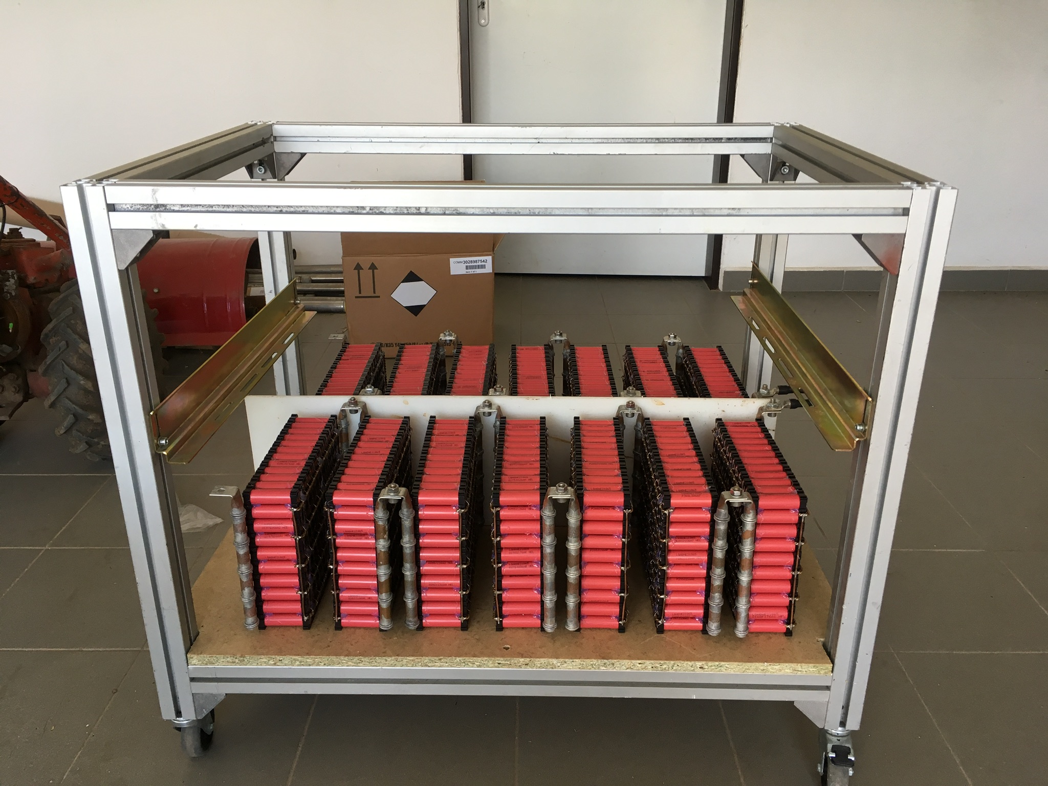

Čistil jsem asi 4000ks výše zmiňovaných článků od Martina a během toho se mě podařilo protrhnout max do 10-ti ks. Chce to použít správné nástroje a technologii. I pro další zpracování je to lepší.střídač_N píše:Je třeba zastal se martina, nabízí co nabízí a osobně bych dal přednost jeho nabídce za 15 před nabídkou staré noťasové zadara.kyocera píše:.......měly jen ulámané nabodované pásky. No vybral jsem si aku sice bez dírek......
Drobnost - před trháním nabodovaných propojů je třeba udělat důkladnou analýzu najít slabá místa řešení a podle toho činit. Tak by to asi udělal každý politik s jakýmkoli problémem.
Ti co mají znalosti tento postup nemusí podstupovat a najdou řešení na první dobrou. Ono to platí pro všechny případy. Předně je třeba začít o kladného pólu, kde nehrozí "dírka". On ten plus kontakt je stejně "ve vzduchu". Jakmile se toto podaří, je třeba udělat ostrý ohyb těsně u bodů a netrhat, ale namáhat to způsobem jenže je nejvíc komplexní z hlediska působících sil a tím je krut. Jeden bod bývá vždy slabší, jak to tak vždy bývá, povolí a druhý již krutu podlehne velice snadno bez vytržení materiálu na který je přibodován. Tímto způsobem dosáhneme dvou kvalit, jednak bude dno rovné, bude "vytrženo" jen nepatrně množství materiálu záporného pólu.
Momentálně je baterie v plném provozu od června a chová se naprosto perfektně a stabilně. Je perfektně tvrdá dnes jsem kontroloval napětí jednotlivých bloků a rozdíl je max 0,02V. Od začátku běží bez balancování. Mám zapojení 120P14S.
S ojetou LiFe se to nedá srovnat a je to za míň peněz, ale o dost více práce na sestavení. V zimě pokud bude trochu času doplním dalších 120P14S.
