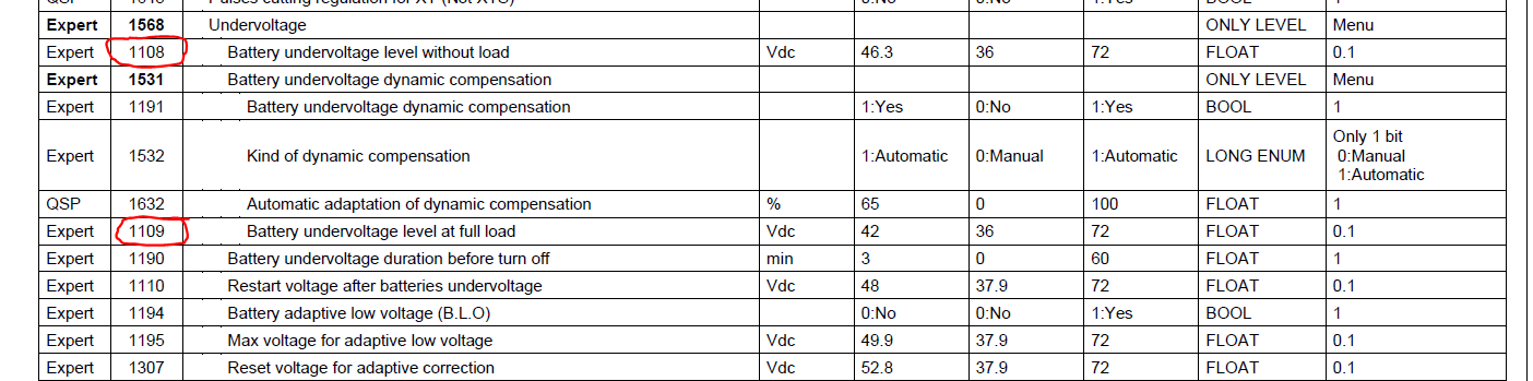

- redcrown
- Příspěvky: 1138
- Reputace:75
- Bydliště: Severní Čechy
Re: Studer informacie
budu zapínat XTM ze secondsol. Co je potřeba udělat za reset. Vybrat reset z menu, nebo je potřeba i Installer reset 1287? Rád bych, aby tam nezůstalo žádné nastavení z předchozí instalace.
díky
díky
- milhaus
- Příspěvky: 274
- Reputace:51
- Lokalita: Zábřeh 78901
- Výkon panelů [Wp]: 10500
- Kapacita baterie [kWh]: 24
Ano , je dobré provést reset 1287.

Zdravím.
Mám takú hlúpu,ale fakt hlúpu otázku:
V parametroch nemožem prepísať ani jednu hodnotu,na mnou požadovanú.
Konkrétne prah podpetia potrebujem znížiť na nejakých 39V ale nedovolí mi to ani o jednu desatinu znížiť voči povodnému nastaveniu (tuším je tam 42,6V) nieto ešte o cca 3 volty
Už som prehodil aj parameter basic na expert,ale ani tak to nedovolí prepísať.
Nevie mi náhodou niekto povedať v čom može byť zádrhel? už sa s tým babrem od rána,a došly mi nápady
Ktory parameter presne myslis, napatie naprazdno {1108} alebo pri zatazi {1109}? To pri zatazi nemoze byt vyssie ako to naprazdno. Prosim pouzivaj cisla parametrov, tie preklady nazvov parametrov su casto zmatocne, cislo je jasne.
Nemozes prepisat ani jednu polozku, alebo ti nefunguje iba ta jedna, teda znizenie tej jednej polozky ? Kamarat ma Studer a mal presne tento problem, ze mu to neslo viac znizit napatie baterie, nakoniec som zistil, ze to bolo blokovane nejakou inou hodnotou, ale kedze menu nepoznam, teraz ti nepoviem akou.
