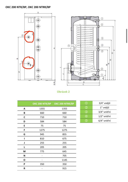

Ja mam bojler Drazice NTRR/BP a jimky viz obrazek. Vymeniky mam zapojene v serii. Dam cidlo tedy dolu a nastavim teplotu 48 to by melo by v 200L bojleru dost. Mozna jsem mel vzit toho Viessmanna a vymenit ten bojler za ten 300L.
mgx píše: stř zář 11, 2024 11:05 amdrazice.png
Cim vyssia teplota vody, tym vacsia zasoba vody a horsi SCOP. Ja osobne to mam nastavene na 55C, leto-zima neriesim. Vacsinou sa meracie cidlo (jimka) umiestnuje v 1/2 zasobnika (pozicia 6- mozem odfotit na orig. drazice) a horna jimka je havarijna, ale je to vecou instalatera/navrhu/TL vyrobcu. Cim nizsie, tym nizsia teplota sa nastavuje, pretoze voda sa ti v beznom zasobniku vrstvi (Najteplejsia hore, najchladnejsia dole).
