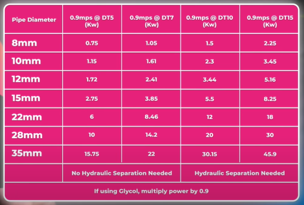

Alpex 32 je pri tomto cerpadle urcite OK, pridavam tabulku vykonov a prietokov, ktore pouzivam uz aspon 5r. Pri DN25 (1") je pri delta5 limit okolo 10kw, pri delta7 limit okolo 14kw. Ste pod nim. Pri ALPEX32 ste pri 20l/min (to cerpadlo nema) na rychlosti 0.6m.s, co je menej ako doporucuje norma.
Druha vec su tlakove straty. To mozete zistit ak nemate vypocet len heuristicky len 2ma sposobmi, docasne premostit "problematicke" prvky a pocuvat. Zacal by som vymenou tych hadic, ak nepomoze premostil ten kalorimeter normalnym nerez.vlnovcom alebo alpex atd. 3cestak nechal az uplne na koniec. Pre 3/4 DN20 je to 20x60s=1200l/hod co je daleko pod tym, co hovori TL.

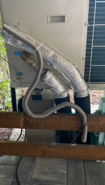

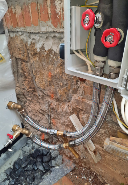

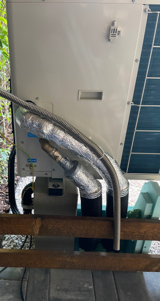

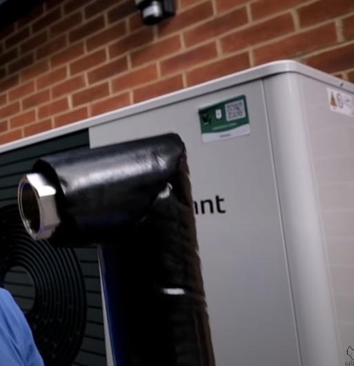

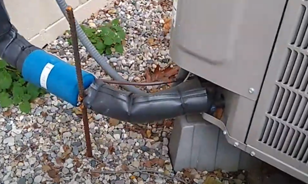

V ramci laborovania by som nechal na zaciatku vlnovec co najdlhsi a vyskusal rozne moznosti tvarov. Osobne by som polomer obluka nechal co najvacsi a smeroval ho z TC smerom dohora a k nicomu ho neprivezoval az kym nezmizne v tej ciernej chranicke, ale kludne moze byt lepsie daco ine. poskusaj.
Dalsia moznost (mnou nikdy nepouzita) je zakopat do zeme roxory a vyviazat rurky k nemu. Je mozne, ze akust.energia ktora cestuje po rurke sa bude sirit po roxore do zeme a do domu pojde menej, ale je to cisty pokus-omyl.
Dalsie veci su: zistit ci hluk sposobuje vodne cerpadlo alebo kompresor. To sa da zistit pomerne jednoducho, su rezimy v ktorych ide len pumpa (pripadne ju pripojim napriamo a pocuvam). Dalsie veci (ak horeuvedene nezabere) je mrknut na vnutorne rozvody a pozriet filtre, 3cestak a vyradit na chvilu ten kalorimeter. zistis co huci najviac.
obrazky nie su moja instalacia len pre ilustraciu podobnych rieseni...
