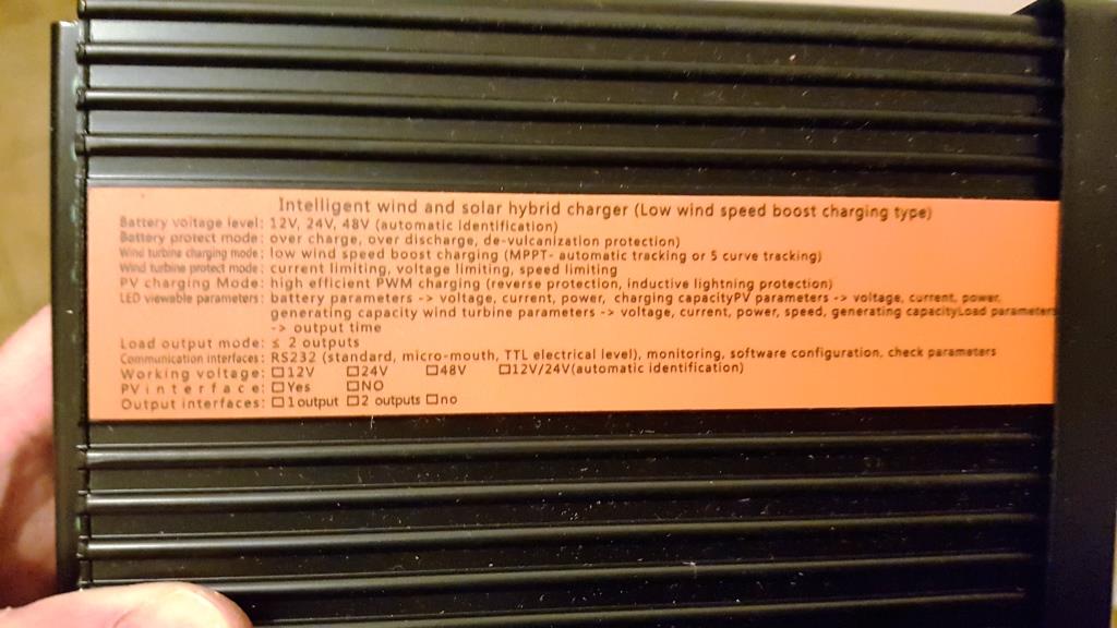

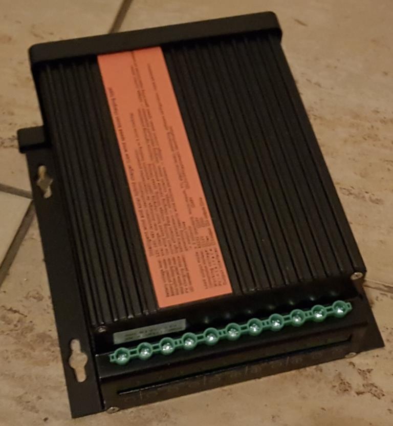

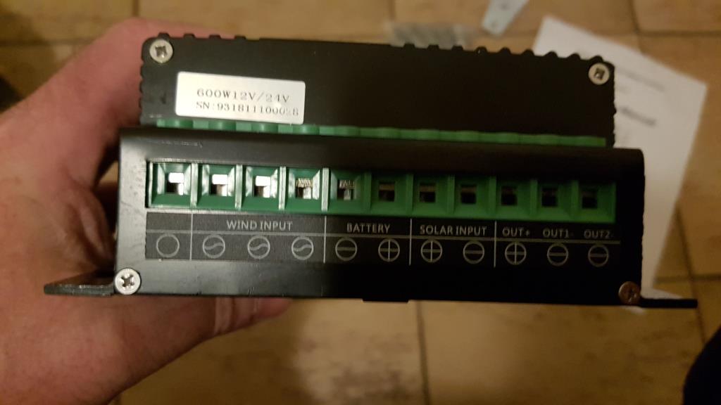

Vybalil jsem dnes, co mi přišlo
(https://www.aliexpress.com/item/New-Ver ... 4c4dZP3gJi), první dojem je dobrý, oproti plastovým verzím vypadá na první omak pevně, solidně, tak uvidíme. Nedostanu se k montáži dříve než někdy koncem jara, ale narazil jsem na obtíž a prosím o pomoc s asi hloupou otázkou - jak to připojit?
Chystám 10 225Wp "Znojmo" + Axpert VM II 24V 3000W PF1 + 8x LiFePo 100 AH a myslel jsem, že měnič připojím přes pojistku k baterkám paralelně s Axpertem. Svorky "BATTERY" a "OUT" mne ale trochu zmátly. Uvažuji správně nebo blbě?
- Reputace:239
Re: Větrná elektrárna by v zimě zachránila spotřebu
Je to klasický dobíjecí regulátor má svorky baterky a svorky pro spotřebič na stejnosměrné nepeti asi nevyuzijes pokud pojedeš přes axperta
- marsal64
- Příspěvky: 1204
- Reputace:133
- Lokalita: Velké Popovice
- Výkon panelů [Wp]: 9,3
- Bydliště: Velké Popovice
Díky za bleskovou odpověď, tedy pokud rozumím dobře, prostě paralelně přes pojistku k baterkám s Axpertem. Díky moc.
- Reputace:239
Ano přes jištění to pripojis paralelně akorát bych prvně rozjel zařízení oddělené abys ověřil správnou funkčnost aby se nestalo že Číňan něco posral a odpaliště tím i axperta

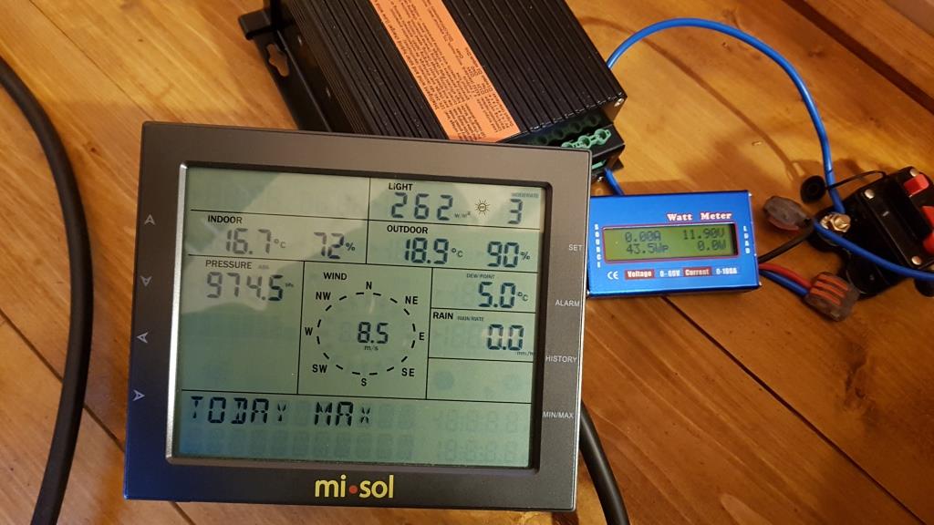

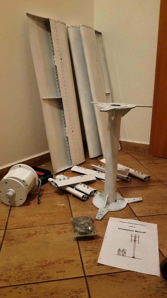

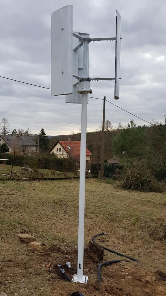

Ahoj, čína za 800 USD postavena a vyzkoušena. Těžko bych to koupil znovu, ale alespoň se tady posdílím se zkušenostmi:
Regulátor zapojen zatím provizorně v zahradním domečku na obyčejný akumulátor 12V, přes wattmetr, který poradil miroc. S měřením rychlosti větru je trochu problém, používám na to zase čínu, ta neměří souvisle, ale v samplech, které ukládá do paměti, tak je to takové odhadování.
Elektrárnička se začíná točit někde kolem 2-3 m/s, měnič ale ještě při cca 4 m/s nedává prakticky nic. Watty začínají nabíhat někde kolem 5 m/s. Vyšel jsem z toho, že za nějaké období anemometr naměřil max 8.5 m/s a wattmetr ukázal max. 43.5 W. Vycházelo by z toho cp kolem 0.1, což je méně, než bych si přál, a kdoví, jestli těch 43.5 W nebylo ve skutečnosti při poryvu větším. Ale akumulátorek se, obzvláště v dnešních poryvech, přeci jen pomalu dobíjí
Základnu stožáru jsem udělal z 10 mm silné pásoviny 20x20 cm, v rozích vyvrtané čtyři díry, zabetonoval jsem 4 dole ohnuté závitové tyče 10 mm, na pásovinu pak přivařil trubku 80 mm tl. 3 mm, délky 2,5m (vím, krátké), na druhý konec trubky přivařil zase pásovinu s dírami pro přišroubování generátoru. Všechny dnešní nárazy větru to zatím vydrželo, ale přeci jen se to nahoře kýve více, než bych si přál. Asi to ukotvím ještě lanky, příště bych to udělat trochu robustnější - především stožár z trochu silnější trubky, aby méně pružila. Vyvažování jsem nedělal...
Myslím, že to nechám nyní tak, jak to je, vrhnu se na přípravu fotovoltaiky a k větru se vrátím úplně nakonec.
