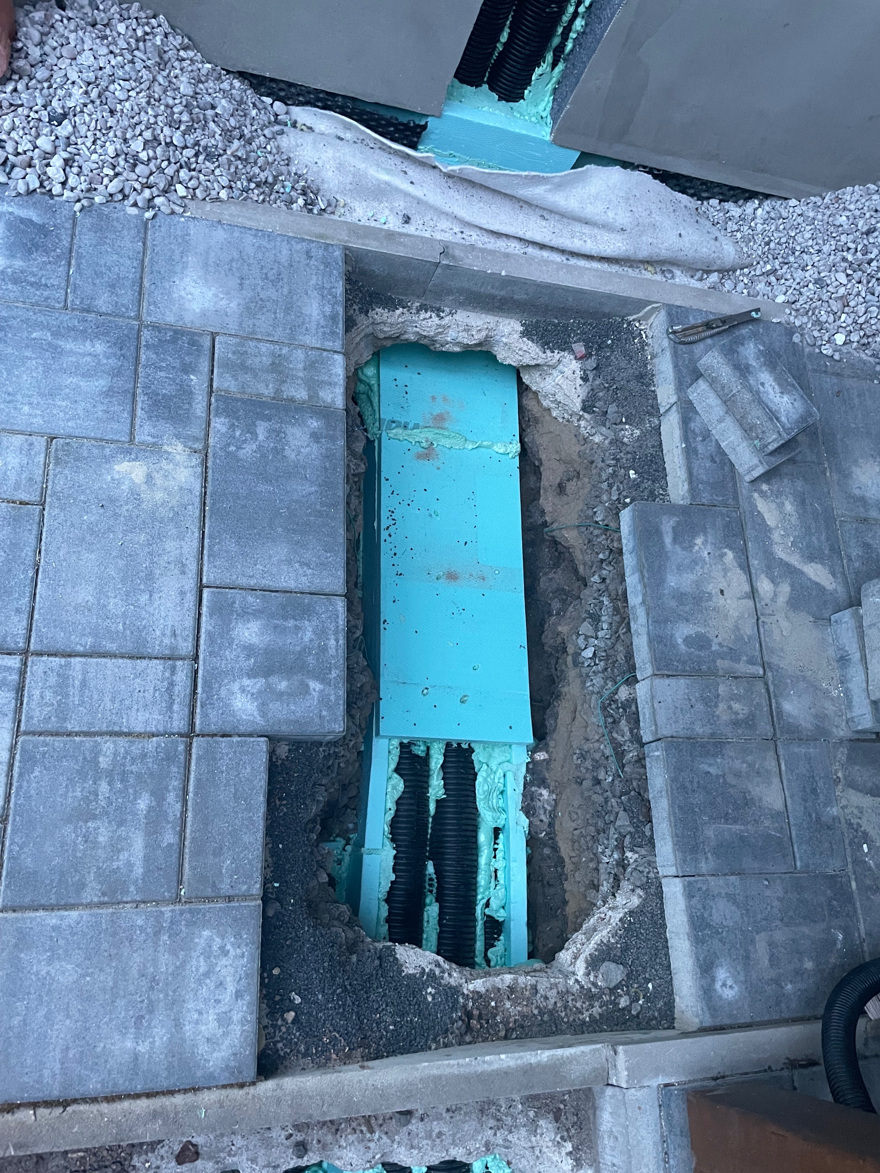

Snad bude izolace dostatecna:-)Necekal jsem teda tak velkou spotrebu montazni peny
Kupoval jsem penu na studny nevadi ji vlhkost:-)
Poptaval jsem 4m originalni twin trubky do zeme ale cena pres 8tis a jeste bych musel delat spoj pod fasadou.
Trubka 32x3+izolace kaucuk 20mm+chranicka+extrudak 30mm+pena 3,5tis
- Příspěvky: 4221
- Reputace:958
Blbosť, nemal si to izolovať, mohol si mať nezamŕzajúci chodník. Aspoň kúsok.

Neni spatny napad
TomHC píše: čtv srp 29, 2024 9:52 pmBlbosť, nemal si to izolovať, mohol si mať nezamŕzajúci chodník. Aspoň kúsok.
