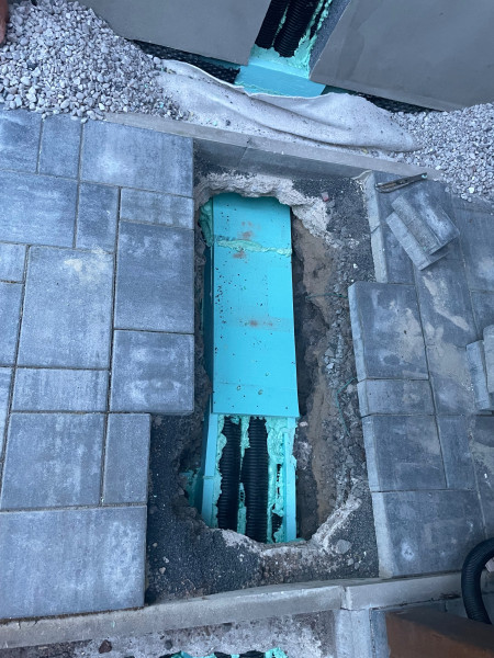

Snad bude izolace dostatecna:-)Necekal jsem teda tak velkou spotrebu montazni peny
Kupoval jsem penu na studny nevadi ji vlhkost:-)
Poptaval jsem 4m originalni twin trubky do zeme ale cena pres 8tis a jeste bych musel delat spoj pod fasadou.
Trubka 32x3+izolace kaucuk 20mm+chranicka+extrudak 30mm+pena 3,5tis

Blbosť, nemal si to izolovať, mohol si mať nezamŕzajúci chodník. Aspoň kúsok.

Neni spatny napad
TomHC píše: čtv srp 29, 2024 9:52 pmBlbosť, nemal si to izolovať, mohol si mať nezamŕzajúci chodník. Aspoň kúsok.

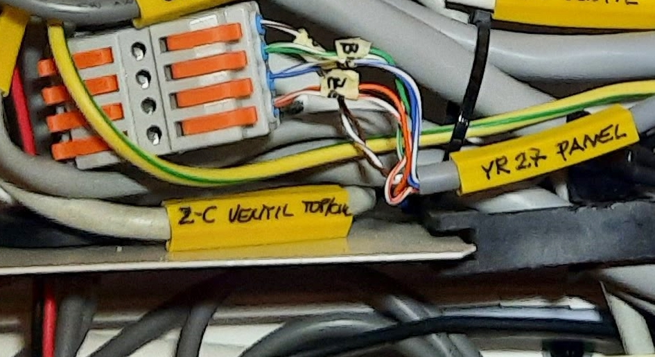

Display tepelka je propojeny nejakym cinskym 4x AWG 26 stinenym kabelem. Kabel je kratky tak ho potrebuji nahradit musim dat stineny nebo muzu pouzit UTP s tim ze 4 zily bych pouzil pro display a zbyle 4 pro teplotni cidlo TUV a cidlo externiho snima teploty vymeniku? Komunikace by mela byt RS485. Diky

Můj ovládací panel jede i po UTP, ale stíněním asi nic nepokazíš...

Koukal jsem ze pouzivaj i sykfy ten mam doma tak ho tam hodim ma stineni:-) Natahnu 2x sykfy a 2x utp jako rezervu zatim se rezerva vzdy hodila

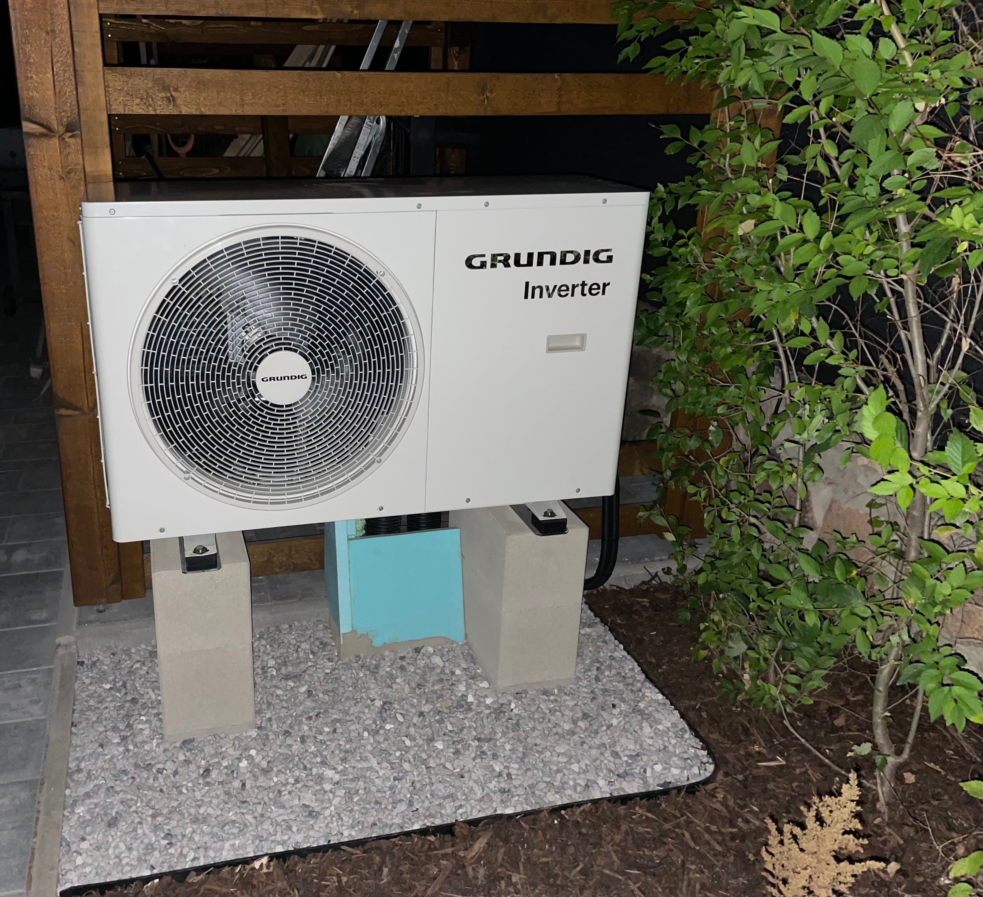

Tak Grundig namontovany napusteny vodou zitra uz jen pripojit silovinu v rozvadeci a muzu testovat. Doporucuju vymenit ten automaticky odvzdusnovaci ventil za kohout 1/2 a odvzdusnit pres nej protoze ten automaticky odvzdusnovak odvede strasne malo vzduchu uz ho tam nebudu ani vracet necham tam ventil. Ten polys pod tepelkem prijde jeste do lepidla
Kdyz uz mam namontovano dostal jsem nabidku na split Viessmann Vitocal 111-S 8kw a monoblok Viessmann Vitocal 100-A 10kw taky za bezkonkurencni penize
Vaham ze Grundig pujde do sveta a dam tam Viessman 100-A 10kw i kdyz se trosku bojim ze bude moc silny
Split uz davat nechci kdyz mam natazeny trubky

Mě leží pořád pěkně zabalený v krabici ještě na to nemám myšlenky. Za 10Kw Grundig na Allegru teď chtějí 38000Kč.ElektroEzs píše: ned zář 08, 2024 8:55 pmTak Grundig namontovany napusteny vodou zitra uz jen pripojit silovinu v rozvadeci a muzu testovat. Doporucuju vymenit ten automaticky odvzdusnovaci ventil za kohout 1/2 a odvzdusnit pres nej protoze ten automaticky odvzdusnovak odvede strasne malo vzduchu uz ho tam nebudu ani vracet necham tam ventil. Ten polys pod tepelkem prijde jeste do lepidla

Dnes poprve Grundig v provozu. Cidlo TUV jsem dal do vrchni jimky kde mam jeste dalsi cidlo, teplotu TUV ukazuje Grundig 47(a nepravidelne to skace na 48 a 49 netusi nekdo proc neukazuje cidlo teplotu stabilne jako druhe cidlo nezavisleho meraku 49stupnu? Jak se tu psalo tepelko neni uplne tiche coz me nevadi ale narazil jsem na problem ze jde ve strope slyset proudeni vody potrubim Alpex 32 muze to byt tim ze jsem dal na zpatecku merak tepla ktery ma jen DN15 a brzdi proudeni vody a dela hluk? Diky

Slyšet je to proto,že buď je v potrubí vzduch nebo je proudění příliš rychlé.ElektroEzs píše: pon zář 09, 2024 9:35 pmDnes poprve Grundig v provozu. Cidlo TUV jsem dal do vrchni jimky kde mam jeste dalsi cidlo, teplotu TUV ukazuje Grundig 47(a nepravidelne to skace na 48 a 49 netusi nekdo proc neukazuje cidlo teplotu stabilne jako druhe cidlo nezavisleho meraku 49stupnu? Jak se tu psalo tepelko neni uplne tiche coz me nevadi ale narazil jsem na problem ze jde ve strope slyset proudeni vody potrubim Alpex 32 muze to byt tim ze jsem dal na zpatecku merak tepla ktery ma jen DN15 a brzdi proudeni vody a dela hluk? Diky

Vzduch jsem vyhnal ten tam neni. Spis mi prijde ze to rychle proudi ale to asi nenastavim tepelko si to pres PWM reguluje samo. Pripojil jsem Alpex primo na tepelko a prijde mi ze se nesou potrubim i vibrace myslis ze by pomohla nejaka flexi hadice? Diky

moje tepelko je připojováno hadicemi přímo předpisem od výrobce... mohlo by to pomoci
