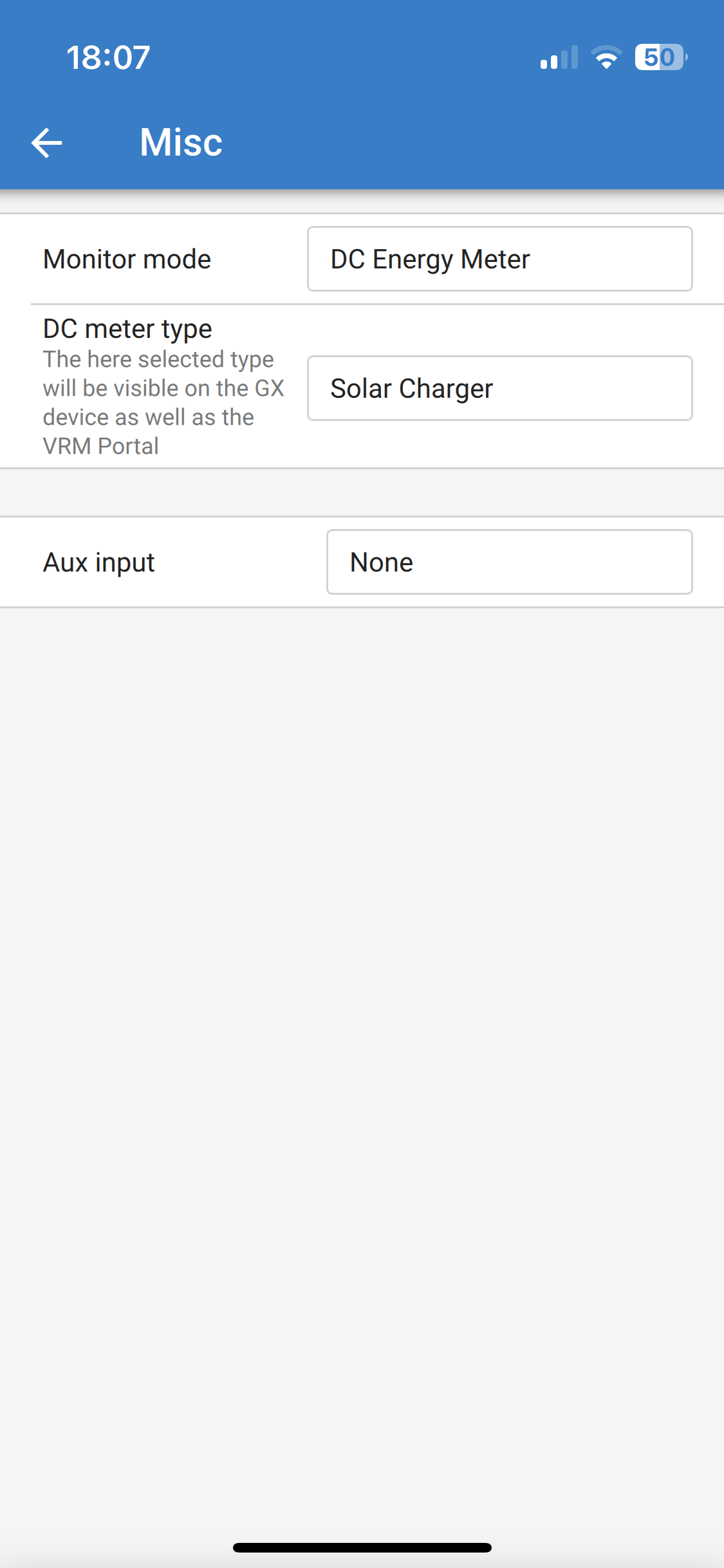

Par dni uz skusam monitoring na vyrobu kwh z epeveru pomocou shuntu od victronu.spekuloval som nad niecom pre mna jednoduchym aby som neisiel cestou viacerych zariadeni a ich vycitani dat..
Ma to svoje vyhody aj nevyhody..
Vyhody:
1-je to pekne vidiet vo vrm-ku akoby tam bol original regulator od victronu
2-nemusim kupovat dalsi predrazeny regulator sati hociaky abude to vidiet pekne v systeme a bude to pocitat vyrobu vsetkych buducich regulatorov(roznych fv poli)
3-je to lepsie ako nieco bastlit ked nemam k tomu prisluchajuce skusenosti tak je to hotova vec, da sa jednoducho cez victron connect prepnut z merania akumulatora na "regulator"
4-s tymito hodnotami sa uz da potom pracovat aj na nejakom vytazovani na zaklade vykonu z panelov. v nodered je polozka "solar charger" tu sa da vytvorit nejaky jednoduchy dashboard a ine..(este sa zoznamujem z nodered tak mi trvaju nejake veci)
Nevyhody:
1-ak by niekto potreboval zvlast merat rozne regulatory ktore ma na ine svetove strany tak ich potrebuje viacej alebo ako som pisal vyssie treba zvlast vymyslat nejake vycitanie dat k danym regulatorom a nasledne ich ukladat.(pre mna by to bolo na dlhsie)
2-oproti epeverovemu displeju mt50 ukazuje shunt vyrobu za den niekedy o 1kwh a niekedy len o 400wh(neviem cim to je).
3-pre niekoho mozno cena
Zatial je to len na prasaka na kabloch ale ked to tam necham tak rozdelim minusovu zbernicu na menice ,baterku potom bude tento shunt a za nim ostatne regulatory(zatial je jeden)
Chapem ze pre tunajsich ostrielanych kovbojov to je mozno smiesne taketo monitorovanie,ale mozno to pomoze niekomu sa takto rozhodnut ked zvazuje kupu viacej regulatorov victron,ze by ich cel len pre to hlavne z dvovodu monitoringu alebo ineho podobneho dvovodu,tak moze pouzit jeden shunt a pouzivat aj ine ,lacnejsie regulatory a bude ich mat v systeme potom za par eur..ked porovnam co stoja regulatory od victronu vs epever tak je tam velka cenova priepast a to uz sa oplati aj tento shunt..
Pred tym som videl vyrobu len aktualnu co islo z panelov a to len v polozke DCpower,v remote console som mal zapnute polozku dcspotrebice.ale vtedy mi nemeralo spotrebu za menicmy,oba ak bola spotreba cisto len z baterie.nebralo to do uvahy co dodal regulator.
Teraz ked je to tak zapojene tak to meria spotrebu uz aj co ide z regulatora a aj z baterii.

Jak jsi prosím tě přepnul ten shunt na "regulátor"? Tedy že to není baterka?
Já mám zbastlený INR SmartShunt https://github.com/kscholty/SmartShuntINA226 , co se tváří jako Victronní, ale nikde jsem to tam nenašel, že to není jako baterka, ale jako regl.

Cez victron conect app (najlepsie v mobile)to musis prepnut.

Rozkliknes nastavenia a je to polozka "Misc"
(Neviem preco sa mi to odoslalo malo to byt v tom vrchnom prispevku este)..

Ajo, tak to půjde jen s originál, protože to INR je připojitelné jen po seriáku a tohle tam nebude mít uděláno.
Škoda ... Protože pak by se to dalo nabastlit na každý Epever, co mám
