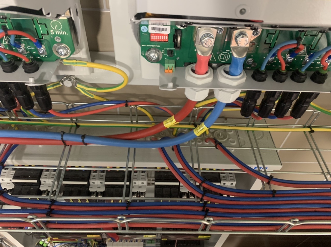

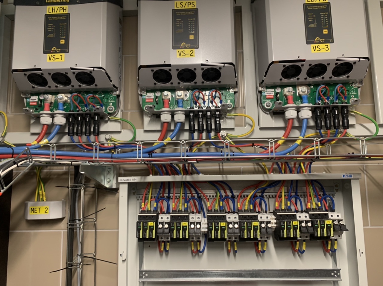

Re: FVE 19,95 kWp bez kompromisů - Dolní Posázaví
Konečně jsem natáhl kabely mezi střechou a regulátory. Teď už mi chybí jen baterie a může nastat fáze oživování.
- Dagus
- Příspěvky: 2245
- Reputace:242

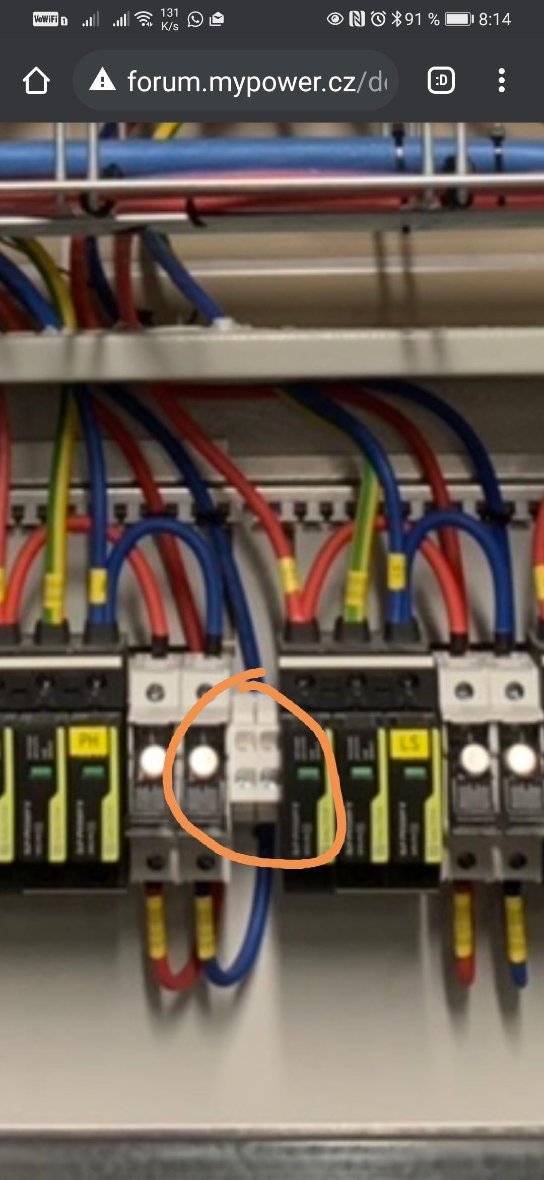

Máš to krásný, jen ze zvědavosti co je to za svodič a proč máš u dvou stringů ty bočovky na mínusu a u dvou ne?
- Kobra23
- Příspěvky: 464
- Reputace:143
Svodiče jsou Saltek SLP-PV700Y V. Čemu říkaš bočovky?
- Dagus
- Příspěvky: 2245
- Reputace:242
Mělo to být bečovky, svorka od firmy Bečov.
tomuhle teda všichni říkají RSAáčka, běčovky jsou u nás pásky se svorkou na připojení potrubí... Holt někde 10cm chybělo, tak aspoň takhle, jinak je ještě správný řešení lisovací kabelová spojka se smršťovkou s lepidlem, pokud se to musí nadstavit někde ve žlabu a pod...
Naposledy upravil(a) kodl69 dne pon úno 22, 2021 8:35 am, celkem upraveno 1 x.
- Kobra23
- Příspěvky: 464
- Reputace:143
To jsou jen aretace na din liště. Aby se to neposunovalo do stran.
