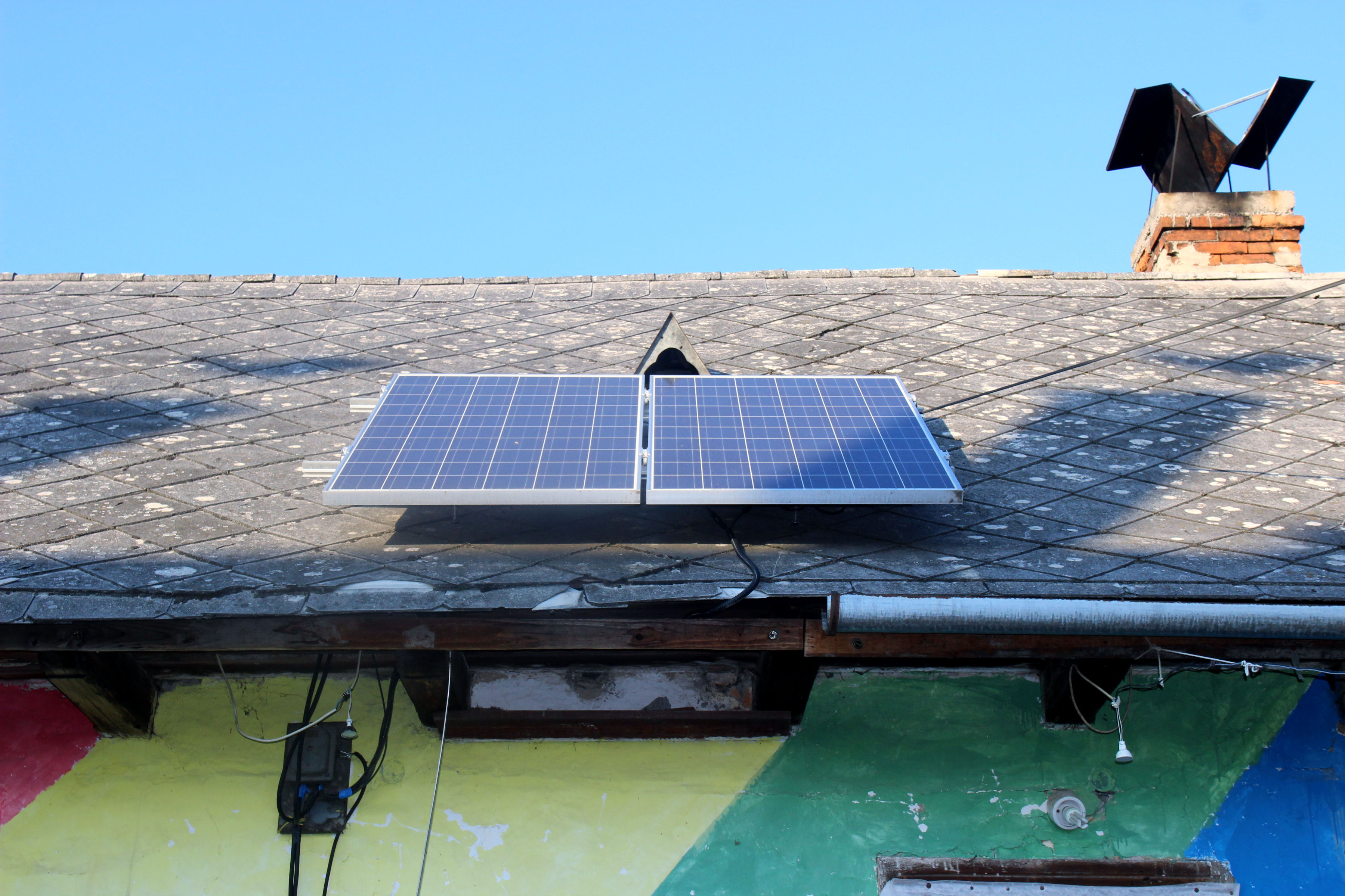

Tento dvojitý tieň bude prechádzať panelmi odteraz až do 30.03.
Dá sa to nejako poriešiť ? Mám 12 V nominal na paneloch 2S - 60 V - 7 A.
Ak by som to dal na 2P - 30 V - 14 A cez 6 mm2 Cu - 2 x 6 m, získam
tým niečo, keď tieň začína asi vtedy, keď je Slnko 17 * nad západným obzorom ?

Dej je výš ne
- Lokalita:SO, SK
O 2 týždne to bude až hore - ten tieň a pekne sa to ťahá cez celú strechu, ktorá má 165 m2.
Urcite by som ich dal od seba v zapojeni 2P tak vzdialene, aby ich naraz nezatienoval ten isty komin. A samozrejme, cim vyssie k hrebenu strechy.
- Lokalita:SO, SK
NO ked ich dám vyššie, tak na 100% chytia blesk.
A keď ich dám odseba ďalej, tak ich síce nazatieni ten istý komín, ale ten druhý
Takže asi pojdu dole na pojazdný vozík
Tomu celkom neverim. Co takto dat ich od seba na vzdialenost roztece kominov plus 1 meter ? Odpor vodicov vzdialenych panelov bude vyvazeny tym, ze v zapojeni 2P bude davat vykon aspon jeden panel. Netreba to ani merat, staci odratat pocet skridiel ci eternitov.....
Vyzera to na 9 eternitov plus povedzme 2 metre.
- Lokalita:SO, SK
Vľavo ich posunúť nemožem, lebo tam mi v zime bude tieniť nielen komín, ale aj celý
3-podlažný dom z juhu.
Ak ich dám vpravo, tam mi tieni ráno v zime do 10:15 tyč prípojky DS, a na prerobenie k oploteniu na 400 V
potrebujem 700 € a to sa mi neoplatí.
A ak ich dám dole na vozík, tak musím behať po dvore, lebo mi tieni Telecom stĺp
a aj betónový DS stĺp s lampou osvetlenia.
Bieda. Budiž potešením, že ja mám na Vianoce slnko až o 11:30.

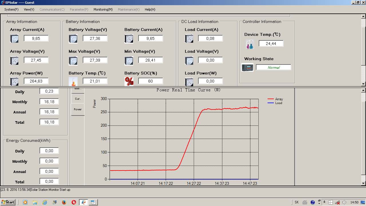

Pre ilustráciu čiastočného zatienenia panelov pripájam obrázok. Dva panely sú paralelne pripojené na PWM regulátor a tieň vlastnej strechy ( žlab ) strechy odkrýva posledný neoslnený riadok naraz na obidvoch paneloch, ktoré sú naležato. Jasná lineárna charakteristika.

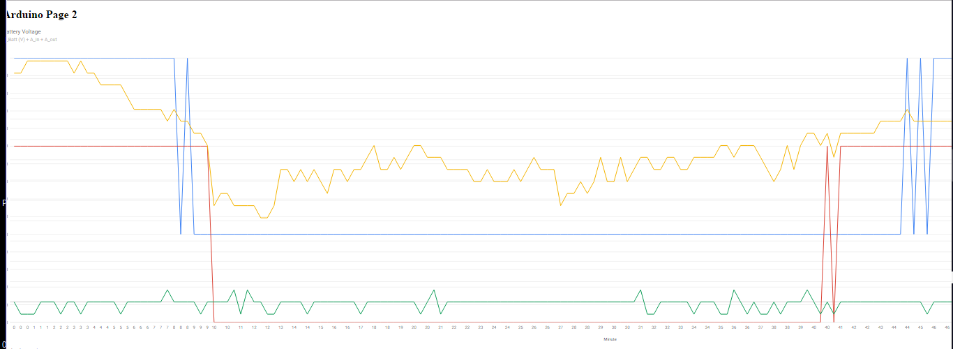

V bazári, v téme o BMV, mi niekto napísal, že nemám také presné meranie SOC, ako BMV,
lebo Arduino má len 10bit prevodník, má vysoký kvantizačný šum samotného prevodníka -+2.
Tak sa pozrite napr. ako by vyzeralo meranie ak máte 50 A Amplock, 50/1024=48,8 mA.
Ak si všimnete v grafe tú zelenú čiaru, tak vidíte, že sa dá ešte presnosť zvýšit tým,
že si spočítate koľko vzoriek je "pod čiarou", "nad čiarou" a koľko je presne.
Potom sa dá ešte zvýšiť presnosť trojnásobne, tak že výsledná presnosť merania prúdu
IN aj OUT bude 16,26 mA.
No ale distribúcia chyby je taká, že nedriftuje vám IN len "hore" a OUT " len dole ",
ani driftujú pomerne štatisticky rovnako, takže na meranie SOC to má marginálny vplyv,
ale keď určíte Pevkertovu konštantu baterky zle, napr. nie 1.095, ale 1.1, tak sa vám
SOC rozíde už za 1 deň.
Takže ak mám chybu cca. 0,017 a prúd 50 A máme rel. chybu merania s 10 bit prevodníkom
je 0,4 promile.
je 0,4 promile.
