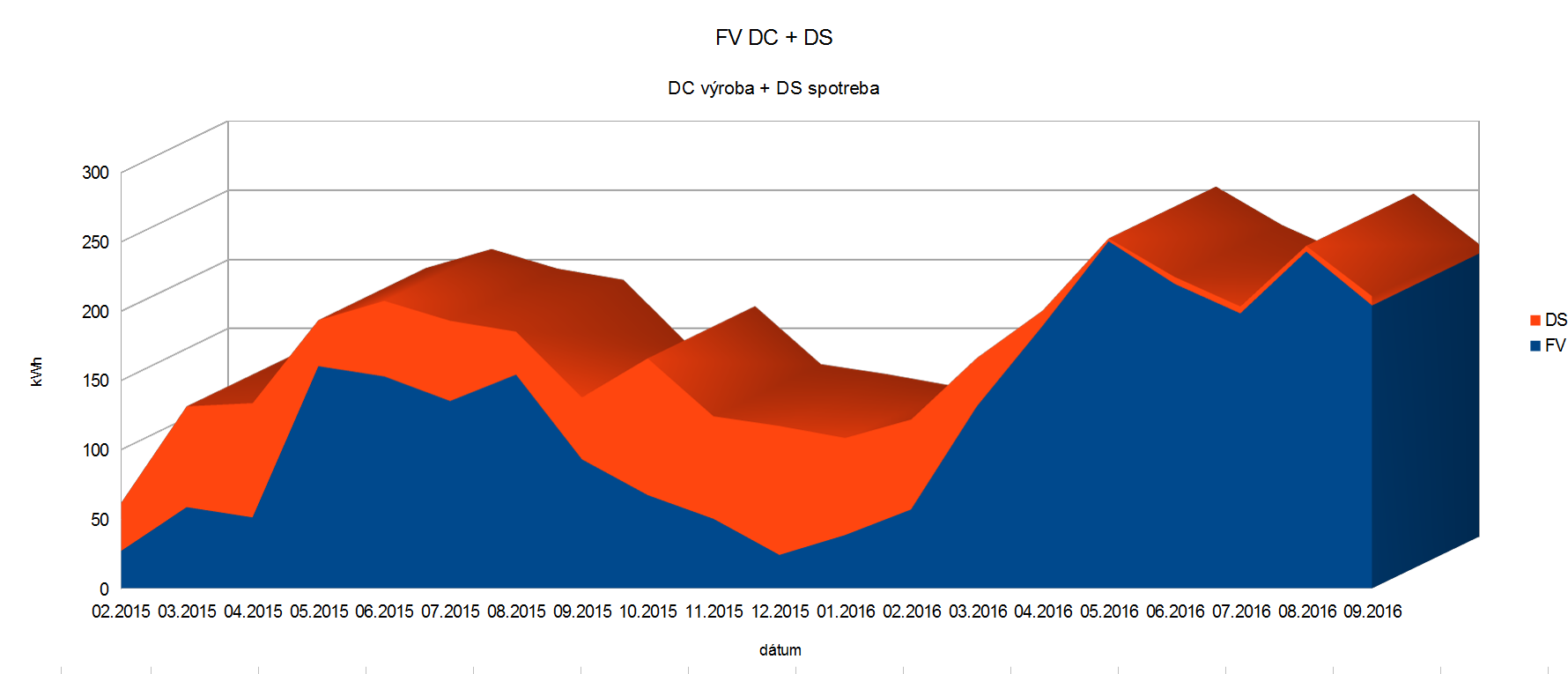

Tak vonku leje, slnečné dni sú nenávratne preč a možme bilancovať.
Sebestačnosť 2015: FVE : 1070,648 DS: 812,37 SUM: 1883,02 56,85 %
Sebestačnosť 2016: FVE : 1448,042 DS: 70,999 SUM: 1519,041 95,32 %
Graf sebestačnosti:
Graf sebestačnosti:

Ale druhy rok je este nekompletny, treba pockat do februara 2017, kym prejde ta zimna mizeria. Tento udaj za 2016 je len YTD. Inac je to zavadzajuce. Alebo sa mylim?

Hej, je to nekompletné, ale menil sa počet panelov, tak tažko určiť bod, od, do,
kedy sa dajú dve obdobia uplne presne porovnať.
