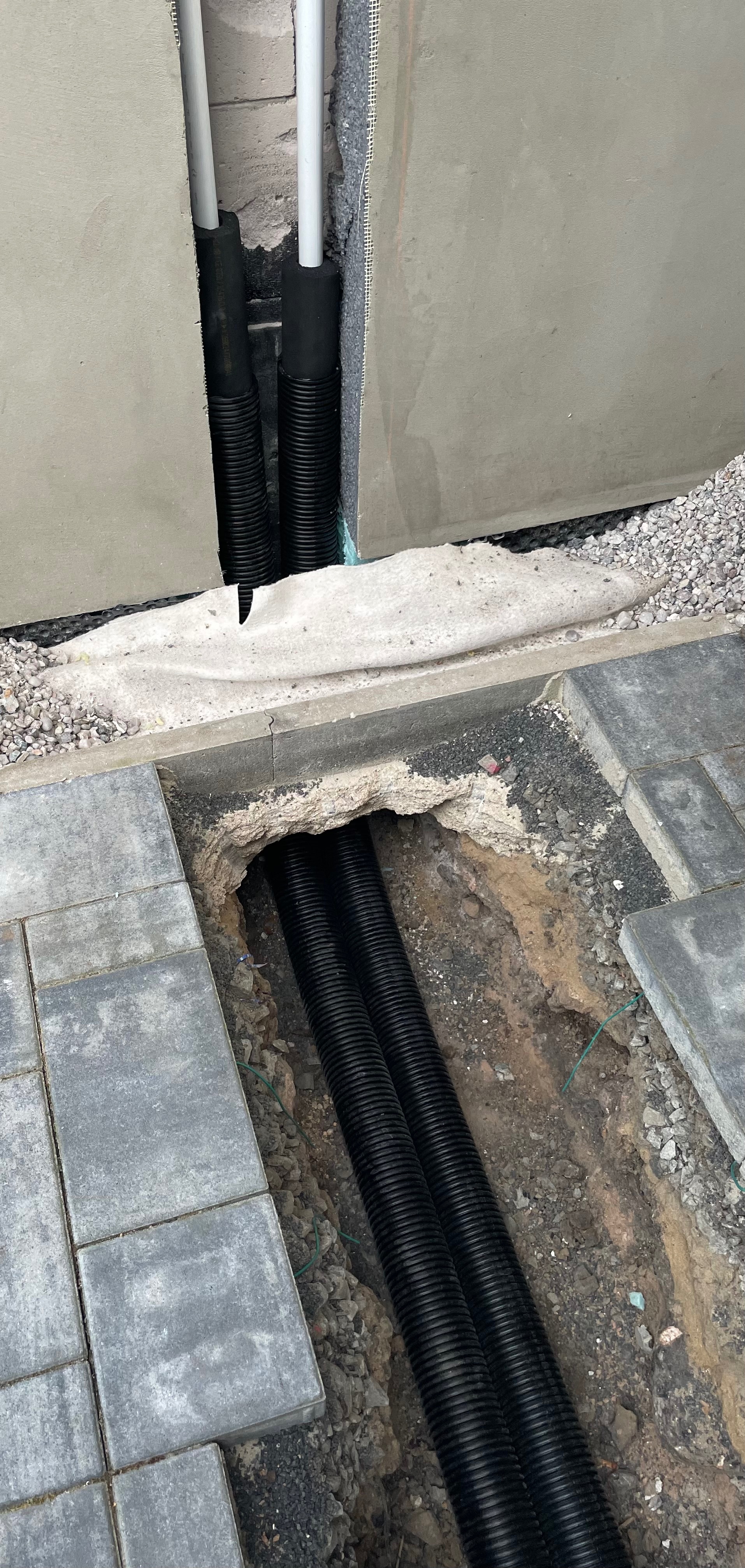

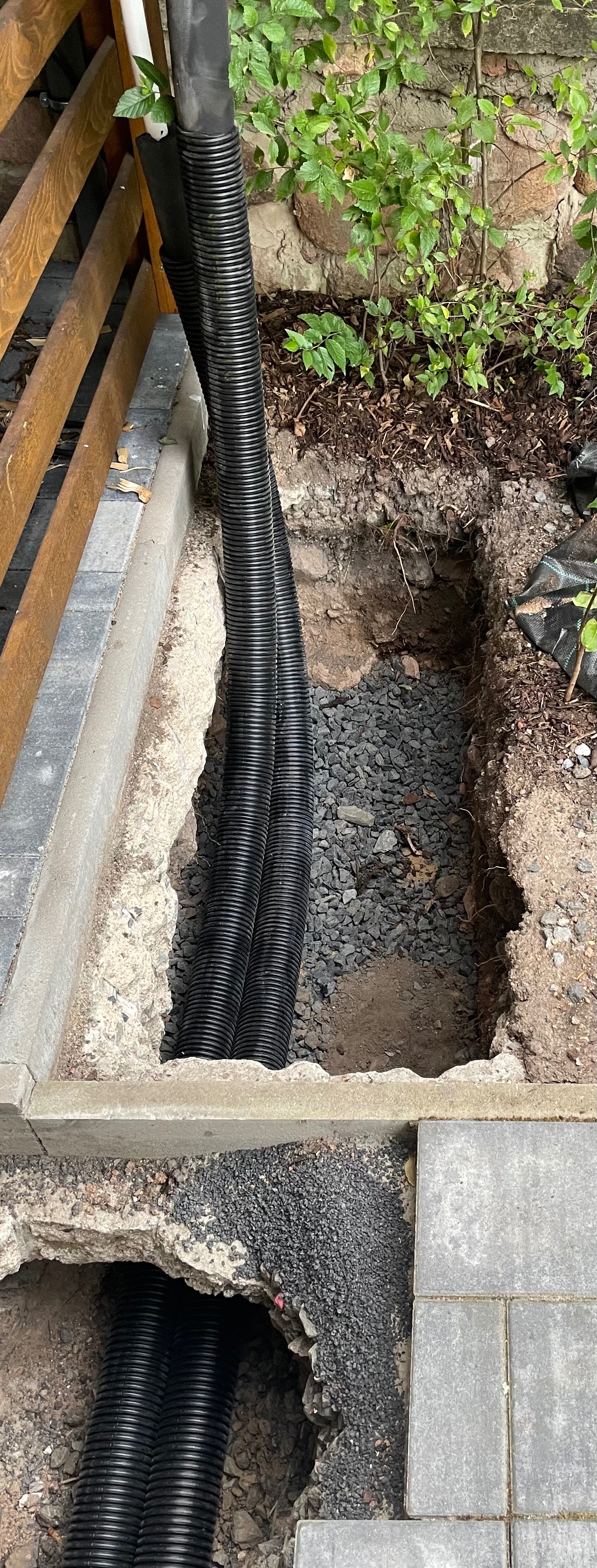

Musim venku pouzit chranicku 90mm pro kazdou trubku protoze se potrebuju dostat mezi trubku od svodu okapu v zemi a zatepleni soklu, takze izolace uvnitr chranicky bude 35x19mm kaucuk a trubka 32x3. Mam doma extrudovany polys 30mm tak me napadlo ve vykopu dat pisek a z polyse slepit uzavreny kanal a jeste v nem chranicky vypenovat pomuze to nebo to nema smysl? Trubky budou cca 30-40cm pod terenem.

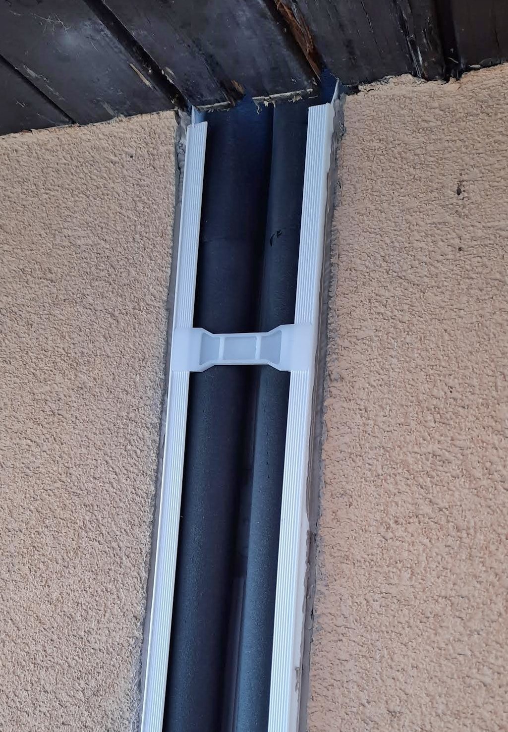

Ja nastesti mam porad fasadu jeste v lepidle takze vyriznu 160mm polys a trubky v izolaci dam az na cihly a prekreju znova polysem a pretahnu perlinkou a lepidlem.

Nejvetsi ztrata bude asi na tom potrubi v zemi proto tam udelam jeste takovej kanal z extrudaku a vypenim

jankre píše: čtv srp 15, 2024 8:38 amDo podlahy by něměl být problém, tam je dost vody i hmoty, ale u mě byl malý objem soustavy (cca 100l, radiátory), bez nádrže mi padalo čerpadlo do chyby průtoku. Šlo mi spíš o tu délku, aby ti stíhalo čerpadlo v TČ. Jestli máš tu možnost, vyzkoušej.ElektroEzs píše: úte srp 13, 2024 2:35 pmMam tam akumulaci 500L tak ji muzu pouzit ale chtel bych zkusit primo do podlahy. Vyzkousim obe varianty a uvidim co bude lepsi.
Jak to povedeš fasádou? Chtěl jsem původně žlab 120x60 na fasádu, ale pak jsem to zaříznul do ní. Teda ruka se mi třásla, když jsem do skoro nového polyše řezal

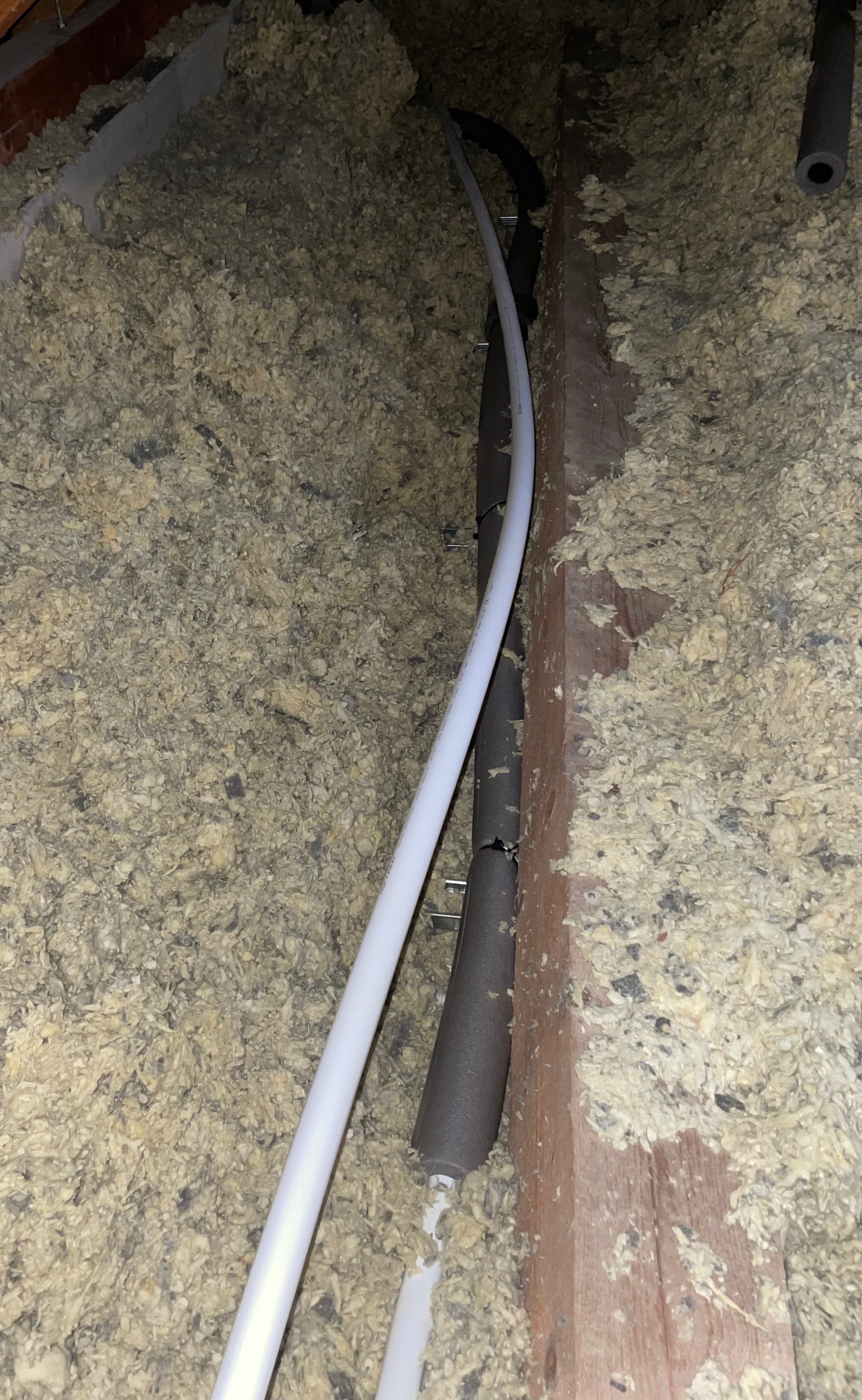

Dneska protazeno 46m Alpexu 32x3 dost jsem se bal jak to pujde protoze pulka trasy se musela provlikat pod tramy ale nastesti to celkem slo, zitra zaizolovat Mirelonem 20mm a vyvazat k tramum pak na to prijde zpet nafoukat cca 25cm vaty takze trubky budou zaizolovane dost. Venku chranicka 90mm s kaucukem 19mm a udelam zlab z 40mm xps polyse a vypenuju pak zahrnu. Hlavne se povedlo v kuse tak tvarovky budou jen na zacatku a konci alpexu pak uz to je napojene na med 28. V garazi uz vse pripravene na pripojeni takze snad pristi tyden uz test, hlavne snad to utlaci cerpadlo ale vzhledem k tomu ze 850m 16x2 trubky v podlaze mi tlaci o dost slabsi cerpadlo nez je v tepelku tak by nemel byt problem i kdyz ta trase je asi extrem

nechcete to venku omotat topným kabelem? jako pojistku? (pak měřit teplotu vody) přece jenom se to pak bude blbě měnit

Ten fasádny sivý EPS je nejaký tenký... 8 cm?

Ten topny kabel uz do chranicky nedostanu uz takhle to byl boj to tam narvat
Jedine ho dat do zlabu z xps ale to nevim zda ma smysl:-)

160mm to klame fotka
kdybych delal znova dam jeste silnejsi
