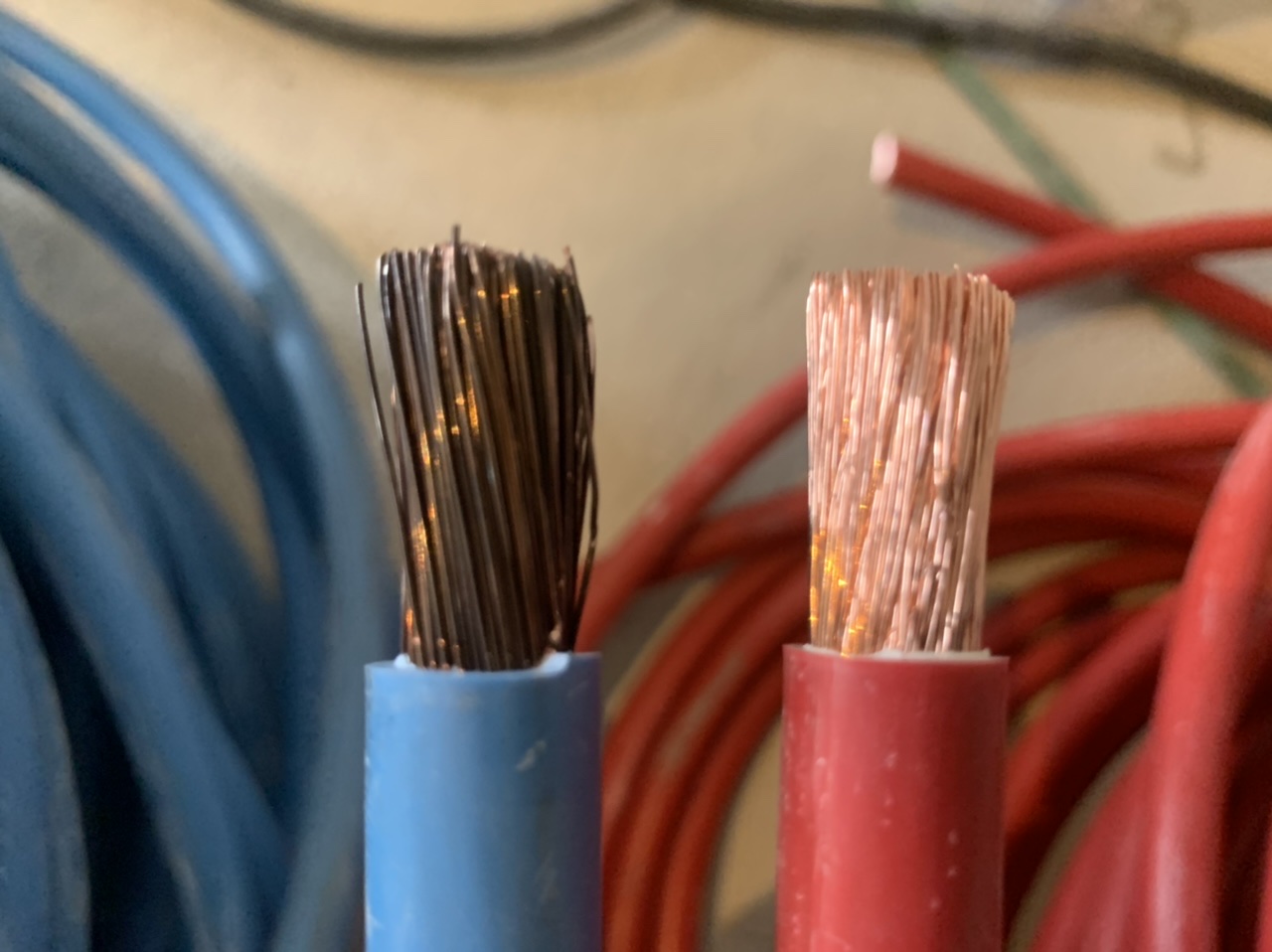

Nastřihal jsem kabely na požadované délky, začal jsem odizolovávat a toto jsem zjistil. Červený kabel má měď v pohodě, ale co ten modrý? Co s tím? Průřez je 70mm2.

Vrátit, asi starý materiál špatně uložený.Kobra23 píše:Nastřihal jsem kabely na požadované délky, začal jsem odizolovávat a toto jsem zjistil. Červený kabel má měď v pohodě, ale co ten modrý? Co s tím? Průřez je 70mm2.

Poletovat cínem.Trochu kyseliny solné nejlépe s trochou zińku v malé nádobce ,konec na chvíli ponořit.Vedle toho mít malinkou plechovku na vařiči s roztaveným cínem a taky ponořit.Pokud budeš chtít naletovat oka ,tak oka nasadit a ponořit na chvíli do roztaveného cínu.Je to na věky.

Jenže ten kabel když je takto zooxidovaný, bude mít problém s vodivostí jednotlivých vláken v něm, ne? Tím pádem i jiný odpor než ostatní kabely, které musí mít stejnou délku.

Odstrihni pol metra či aj tam bude takto degradovaný. Červený málokto kupuje, ležalo to roky na sklade...

Když se to řádně očistí v místě spoje, mělo by to být ok.Je to trochu a z venčí.Zdravý průřez zůstane.

Tím pocínováním se zbavíš oxidů a vodivost by měla být téměř stejná,povrchová oxidace v tomto případě nebude mít vliv...

Je to v délce 10 metrů, tj. až po 10 metrech je to bez známky oxidace.mobilik píše:Odstrihni pol metra či aj tam bude takto degradovaný. Červený málokto kupuje, ležalo to roky na sklade...

Tak tých 10m odstrihni a choď reklamovať.

Pokud by na něm byla měděnka,tak bych se bavil o snížení vlastností.Toto je kosmetika.

Přesně.To už bych toho musel vyházet.Něco mám v postříbřené verzi, ale to je jiná cenovka, pokud se to nepovede někde vytříhat ze šrotu.Tohle nic není.Franta2776 píše:Pokud by na něm byla měděnka,tak bych se bavil o snížení vlastností.Toto je kosmetika.
Tam kde se klade důsledný důraz na nedotknutelnost vodiče, se oka zásadně lisují.Navíc do speciálního gelu kvůli 100% jistotě, že žádná vlhkost neprojde pod izolaci.

Zapomněl jsem po letování každý letovaný kus opláchnout pod tekoucí vodou a umýt zbytek kyseliny.

Co mi bylo řečeno, tak cínování JEN pro aplikace, kde je absolutně sucho a kabely se nehýbou (tj. např. nepájet kabely v autě).Franta2776 píše:Zapomněl jsem po letování každý letovaný kus opláchnout pod tekoucí vodou a umýt zbytek kyseliny.
Totiž ty pájecí kapaliny jsou všechny kyselý a leptají měď. A umýt licnu prostě nejde - zůstane to mezi jednotlivými drátky. Výsledek jsou dva efekty - kabel se na okraji cínu přeláme a nebo vlhkost způsobí spolu s kyselými zbytky tavidla rozpadnutí mědi.

Jo jo.Když to chceme s leteckou precizností, je nutné po tom ošetřit kvalitním nekyselým silikonem a ještě za živa zatáhnout smršťovačkou.To ale asi pro naše účely není opravdu nitné.V místě spoje prostě zamáznout pořádně lepivou vazelínou a další oxidace má po ptákách.

V cukrovaru ,kde bylo vlhko,nevlídno.Motory měli chvění a výkony i 130kW jsme dělali pohyblivé přívody způsobem jakým jsem popsal.Nepamatuji se,že by něco se takového upálilo.Stačí koupit věci za pár Kč nepotřebuji žádné speciální nářadí.

Zatím jsem poslal na reklamaci k dodavateli.

měl jsi použít NSGAFOU, jemně laněný, dvě izolace.....pocínovaný

Že v průběhu nejsou vodivá vlákna mezi sebou ničemu nevadí, spíše naopak. Pro eliminaci vlivu skin efektu je to naopak žádané.Kobra23 píše:Jenže ten kabel když je takto zooxidovaný, bude mít problém s vodivostí jednotlivých vláken v něm, ne?

Ja by som reklamoval cely kabel, problem moze byt v PVC plasti, ktory za normalnych okolnosti by nemal sposobovat koroziu vodica, ktory ma naopak chranit. Keby to bolo na kraji - par cm - tak OK, poviem ze kabel zatiekol, ale na dlzke 10m? To vyzera akoby vodic bol vo vonkajsom prostredi zopar rokov.
Inak ten cerveny ma inu konstrukciu - jemnejsie vodice - a takto ma vyzerat jadro po odizolovani.

Dobrý postřeh. Ten červený má o něco jemnější vlákna. Každopádně na obalu mají oba kabely stejné značení.
