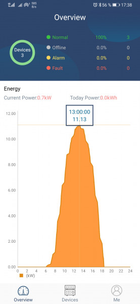

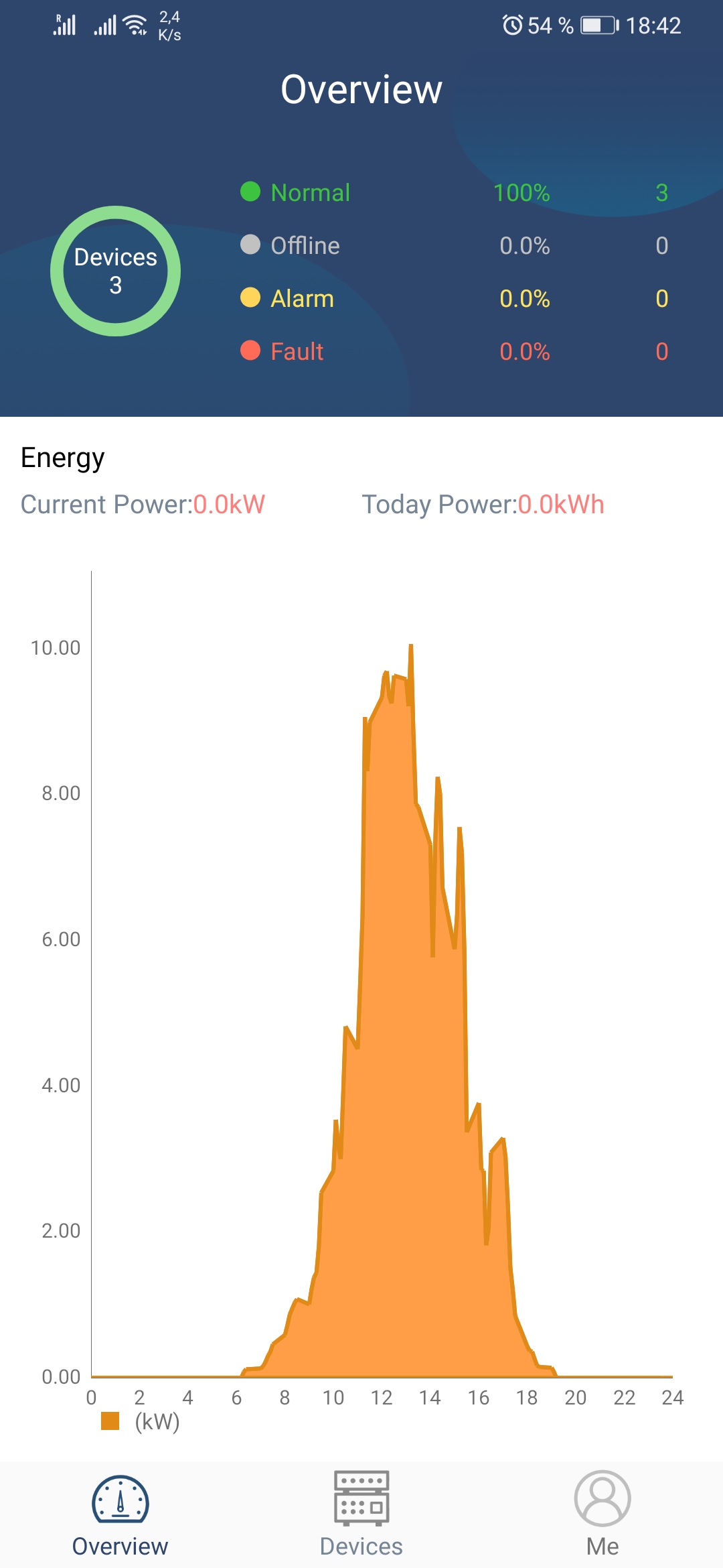

Re: Navrh FVE bungalov
Dnes bolo idealne pocasie vid krivka.
Ked nebudem kurit, tak musim zacat susit ovocie a piect rohliky pre ulicu
- Příspěvky: 7062
- Reputace:684
Tak kolik KWh si dnes vyrobil??
- rasto1
- Příspěvky: 899
- Reputace:44
Nie som pri menicoch, ale za menicmi spotrebovanych 58kWh.Franta2776 píše:Tak kolik KWh si dnes vyrobil??
