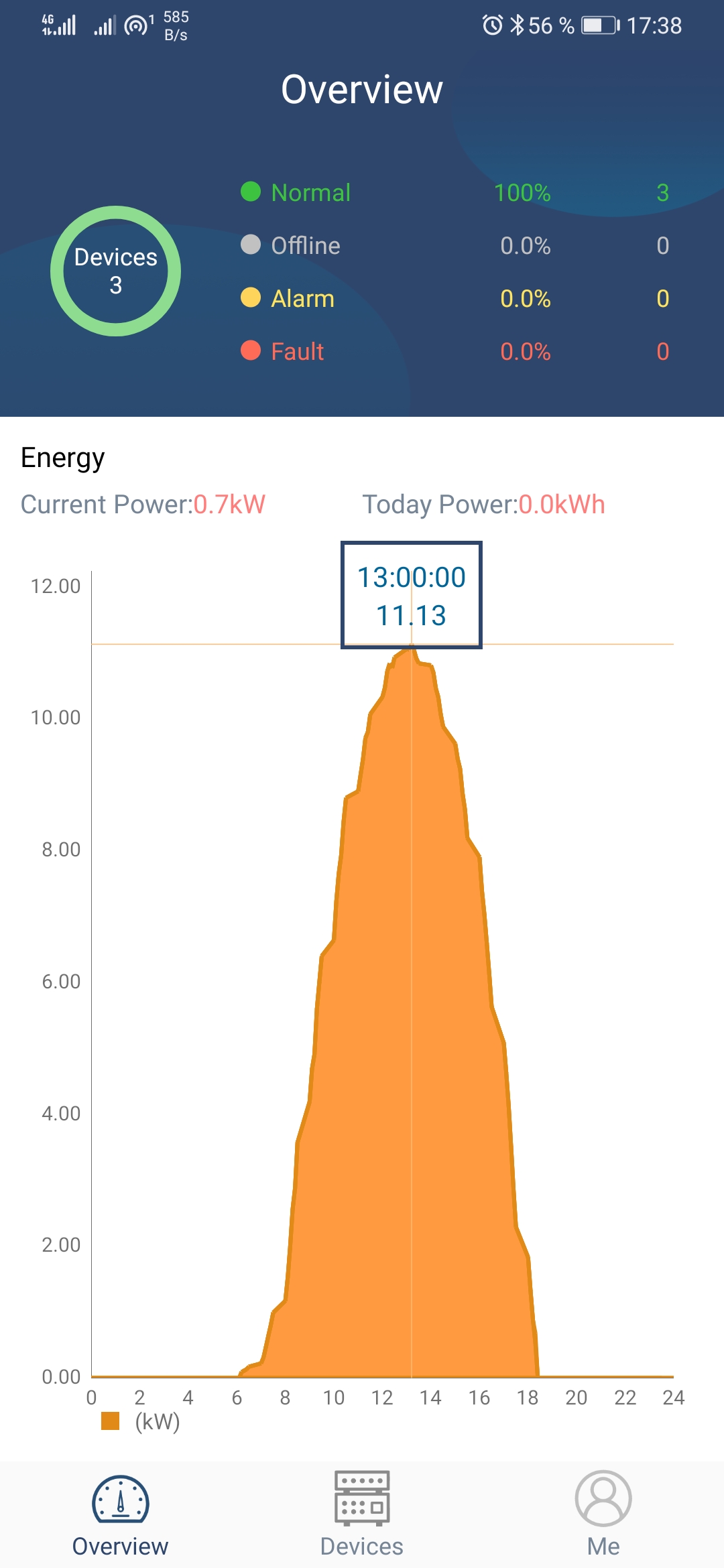

Re: Navrh FVE bungalov
Dnes bolo idealne pocasie vid krivka.
Ked nebudem kurit, tak musim zacat susit ovocie a piect rohliky pre ulicu

Tak kolik KWh si dnes vyrobil??

Nie som pri menicoch, ale za menicmi spotrebovanych 58kWh.Franta2776 píše:Tak kolik KWh si dnes vyrobil??
