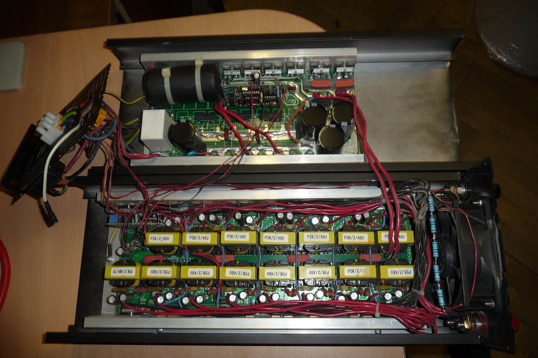

. Ja to zjišťoval jen tím magnetem ... moc se mi to nelíbí tak vymýšlím zámečnický "léčby" .
Máš-li proudový trafo a osciloskop , ja dodám testovací sestavu a můžeme testovatkodl69 píše:Taky mě to napadlo, ale jak velká indukčnost? Zase bude mít nějakej činnej odpor a zhorší úbytky napětí. V tomhle světě nejde udělat dokonalou věc. Asi by bylo zajímavý udělat nějaký kvalifikovaný měření toho impulsního proudu proudovým trafem a osciloskopem před kondíkama a za nima, jestli to teda něco dělá nebo ne...

baterie kondenzátorů instalována , jenže magnet vrní stejně na celé trase od
do měniče

Takže se potvrdilo to, co jsem psal - impedance těch kondenzátorů je mnohem větší než vnitřní odpor aku.

. Origo kondry odpojovat nebudu - měnič by tu operaci nemusel přežít
u každýho z 15-ti HF traf jsou dva . S magnetem je to jednoduchý , stačí jej přiložit až položit na vodič jímž protéká proud . Vhodnější je neodymový , černý z ledničky sou slabý . Vrnění magnetu je úměrné protékajícímu proudu

Vážený kolego Abramsi!
s radostí Vám oznamuji, že Vaše zjištění bylo úspěšně ověřeno i v našem Výzkumném Ústavu Elektrikářském (dále jen VUK):
Hlavní poznatek:
Pokud se přiloží neodymový magnet na silový vodič od baterie, a zároveň se měniče zatíží, magnet se začne citelně třepat frekvencí cca 50Hz, možná i trošku nižší. Přítomnost AC proudu na DC vodiči ukázal i klešťový AC Ampérmetr.
Zvyšující zátěž = větší třepání.
Menší zátěž = menší třepání.
Vedlejší poznatek:
Zajímavý poznatek je, že toto chování se ve VUK projevuje jen tehdy, pokud jsou panely odpojeny. Jsou-li panely připojeny a zároveň dostatečně osvětleny, pak se třepání vytratí a magnet je klidný. Soudím, že je tomu tak proto, že měniče použité ve VUK přednostně konzumují sluneční energii a do ochutnávky baterie se pustí až tehdy, pokud není slunce dostatek.
Hypotéza:
Je možné, že u systémů, které mají oddělený charger od invertoru a pro oba společnou baterii, se magnet bude třepat vždy, ať slunce svítí nebo ne. Otázkou je, jaká bude intenzita magnetického třepání na těchto třech různých místech takového systému:
- vodič od chargeru k busbaru
- vodič od invertoru k busbaru
- vodič od baterie k busbaru
Jinými slovy, zda-li je AC proudu nejvíce vystavena baterie, nebo jej dokáží vykrýt panely.
