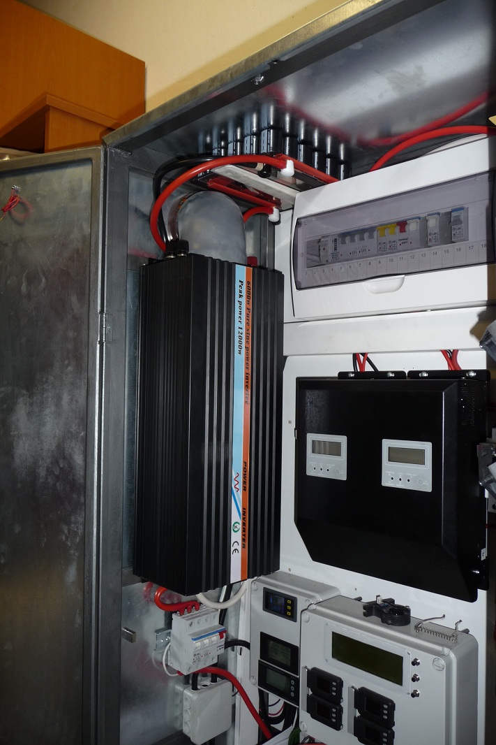

baterie kondenzátorů instalována , jenže magnet vrní stejně na celé trase od
do měniče

Nápad - odpoje kondenzátorovou baterii a odpoj i ty kondíky co jsou defaultně v měniči. Třeba bude magnet vrčet víc

Takže se potvrdilo to, co jsem psal - impedance těch kondenzátorů je mnohem větší než vnitřní odpor aku.

S magnetem je to jednoduchý , stačí jej přiložit až položit na vodič jímž protéká proud . Vhodnější je neodymový , černý z ledničky sou slabý . Vrnění magnetu je úměrné protékajícímu proudu
a samozřejmě intenzitě borčusu .

Vážený kolego Abramsi!
s radostí Vám oznamuji, že Vaše zjištění bylo úspěšně ověřeno i v našem Výzkumném Ústavu Elektrikářském (dále jen VUK):
Hlavní poznatek:
Pokud se přiloží neodymový magnet na silový vodič od baterie, a zároveň se měniče zatíží, magnet se začne citelně třepat frekvencí cca 50Hz, možná i trošku nižší. Přítomnost AC proudu na DC vodiči ukázal i klešťový AC Ampérmetr.
Zvyšující zátěž = větší třepání.
Menší zátěž = menší třepání.
Vedlejší poznatek:
Zajímavý poznatek je, že toto chování se ve VUK projevuje jen tehdy, pokud jsou panely odpojeny. Jsou-li panely připojeny a zároveň dostatečně osvětleny, pak se třepání vytratí a magnet je klidný. Soudím, že je tomu tak proto, že měniče použité ve VUK přednostně konzumují sluneční energii a do ochutnávky baterie se pustí až tehdy, pokud není slunce dostatek.
Hypotéza:
Je možné, že u systémů, které mají oddělený charger od invertoru a pro oba společnou baterii, se magnet bude třepat vždy, ať slunce svítí nebo ne. Otázkou je, jaká bude intenzita magnetického třepání na těchto třech různých místech takového systému:
- vodič od chargeru k busbaru
- vodič od invertoru k busbaru
- vodič od baterie k busbaru
Jinými slovy, zda-li je AC proudu nejvíce vystavena baterie, nebo jej dokáží vykrýt panely.

AC proud při vybíjení baterie výkonem cca 2800W:
Použité pomůcky:
- DC klešťák Hung-Čang
- AC klešťák Ťiang-Čching
- Odporová zátěž 2300W Robur
- Tlačenka, ocet Uzeniny Mažňák
PS: Měřící přístroj Ťiang-Čching utrpěl v minulém roce mírné poškození z důvodu využití k opakovaným úderům do hlavy vedoucího laboratoře. Jeden segment LCD tedy nesvítí, nicméně ke zhoršení jeho (již tak pochybné) přesnosti tímto nijak nedošlo.

Já myslím, že jí to dělá dobře. Pro Olovo je to takovej desulfátor a pro lithium jen večerní polechtání
