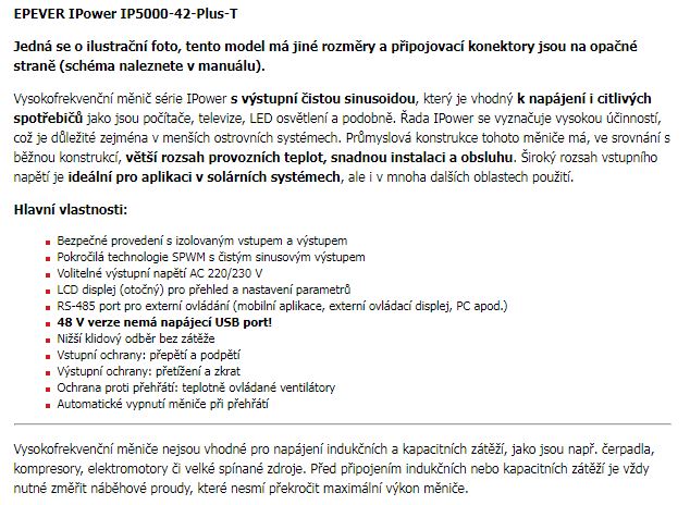

V pátek jsem měl návštěvu - taky zapálený solárník
a přivezl osciloskop.
Měříme a opravdu výstup u FE č.2 (měnič Epever 5000W) je .... dá se říci čistý sinus.
Zapojíme toroidní trafo a vrčí mrcha jedna:
Propojili jsme jeden vývod z trafa se zemí a je tam perfektní sinusovka ale vrčí.
No poslední test udělám u něj (taky má toroidní trafo) a uvidíme.
Zatím se přikláníme k tomu, že je to "nějaká" chyba měniče - možná z něj teče ještě něco jiného co se přes osciloskop nepodařilo najít.
K té spotřebě trafa:
1) trafo připojeno bez odběru a měnič ukazuje spotřebu o cca 45W vyšší
2) trafo připojeno bez odběru k DS a spotřeba cca 12W
3) trafo připojeno bez odběru k měniči ale přes měřák spotřeby a ukazuje taky cca 12W
Tzn. buď ten displej v měniči ukazuje špatně nebo .... už nevím.

Re: Mikiki elektrárna
Si přečti druhou větu hlavní vlastnosti a musí ti to být jasné že to bude bzučet (SPWM), je to HF technologie, měřils tu sinusovku se zapojeným trafem ?, tam by už mělo být něco vidět na té sinusovce. K čemu je dobré to trafo dávat na výstup měniče?, to je ten problém že to vrčí a bude vždy.

2FRSO:
Aha, ale ten kolega mi tvrdil že má od stejného dodavatele toroida a nic mu nevrčí, spotřeba nula nula nic a že s tím vyřeším ten můj problém s TN-C.
2Cipis:
Se pořád bojím, mám i nějaké další upozornění .... že když po výstupu z měniče spojím N+zem mohu tím zničit ten můj měnič Epever.
Kdybych věděl, že za měničem Epever má někdo spojeni N+zem a nic se neděje, tak toroida neřeším.
Stále nyní mám na výstupu TT.
2Cipis:

Ale ten měnič má izolovaný vstup i výstup, tak nevidím problém to spojit, tak to propoj zkusmo přes žárovku cca 40W 230V, když nebudete žhavit a nebude na ní skoro žádné napětí, tak to bude ok. Pozítří budu zapojovat stejný měnič ale 24/2000W, tak stejně spojím N a PE.mikiki píše:2FRSO:

Ja mám ako záložný menič Epever 24V/2000W, zatiaľ ho používam len občas, keď skúšam niečo nové.mikiki píše:Kdybych věděl, že za měničem Epever má někdo spojeni N+zem a nic se neděje, tak toroida neřeším.
Na meniči som prepojil N a PE a nič zlé sa nedeje.
Samozrejme pred spojením som to skúsil prepojiť cez žiarovku. Po pripojení žiarovky na N a PE, tam bolo nulové napätie.
Čo som zistil, tak tento menič neznáša triakovú reguláciu na výstupe 230V, už som vyskúšal dva triakové regulátory a menič stále vypne na preťaženie. Ešte mám v pláne vyskúšať vlastné zapojenie nejakého triakového regulátora s riadením v nule a fázové riadenie.

O.K. díky Vám všem za zprávy, dost mi to pomohlo a spadl kámen ze srdce
Tak zkusím ten transformátor toroid 3000W + soft-start tady v bazaru nabídnout.
Mám dva měniče Epever - 24V/2000W + 48/5000W, tak to propojím.
