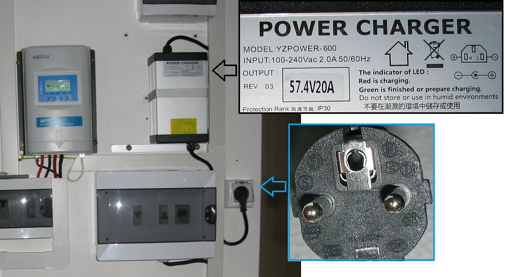

Dnes jsem namontoval nabíječku na aku Li-ion 48V
Všude dodržuji při TN-C:
F = levá strana (kolík nahoře)
N = pravá strana
PE/kolík) = spojen s N
No a když jsem si pak prohlížel kabel od nabíječky ta vidím že F je na pravé straně.
Dotahoval jsem zásuvku z DS a kdybych ji zapojil jak jsem zvyklý .... tak by byl asi průšvih
Zásuvka bude označena že je jinak zapojeno a bude vyhrazena jen pro tuto nabíječku.
N = pravá strana
