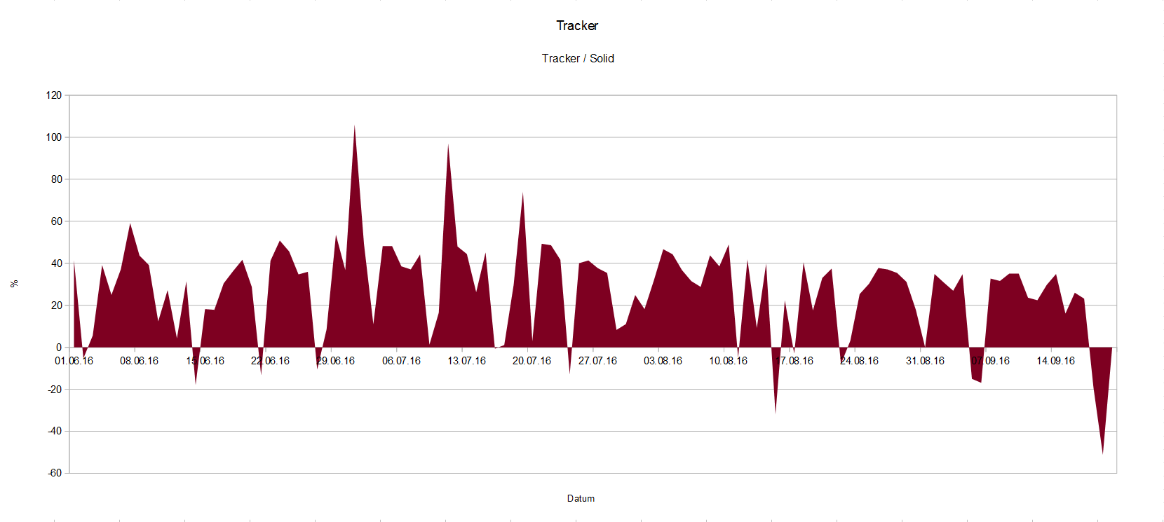

Včera som spracoval dáta za obdobie od 1.6.2016 do 20.09.2016. V grafe je zisk trackerov, ktoré
sú otáčané ručne cca. od 8 až 10 hod r., cca. raz za 90 min. Ráno aj večer sú trackery cca. pol
hod tienené stĺpmi 400 V vedenia, a večer susedovými komínmi.
Ak by bolo dokončené automatické natáčanie oboch osí, tak by bol zisk ešte vyšší.
Na grafe je na x-ovej osi dátum a na y-ovej %-výkonu voči pevnej inštalácii 40 */ JJZ.
- Příspěvky: 2877
- Reputace:532
- Kapacita baterie [kWh]: 64
Ten graf je pěkný, ale byl by zajímavější v jiné agregaci. Bylo by docela zajímavé jej zobrazit v měřítku jednoho dne s průměrovanými hodnotami agregovanými za celé období.

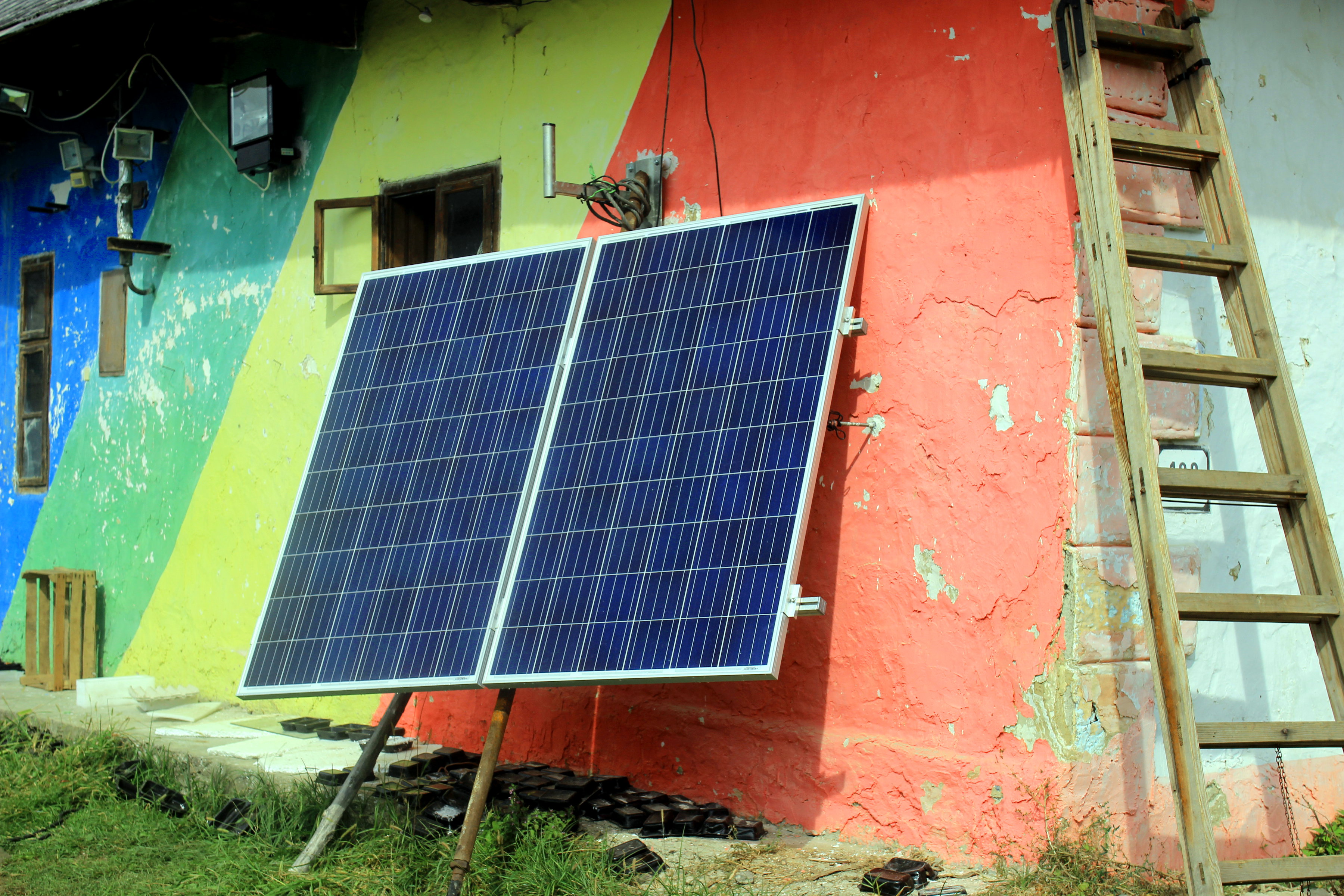

Tak som dostal k svojim kockatým narodkám 101010, 2 x 255 Wp
Dobrí ľudia mi to dnes pomohli namontovať a včera som k tomu urobil tento sketch,
lebo nemám regulátor a tak znova ako pred rokom, pripájam 4 x 255 Wp na jeden 40 A EpSolar Tracer.
Síce teplota Tracera občas vystupuje na 44 *C aj po chladení týmto:
https://www.alza.sk/noctua-nf-p12-1300- ... d=18849245
ale dúfam že ten regulátor je na to stavaný a 41 A prúd na pár sekúnd mu neublíži,
potom ho na pár sekúnd schladím atď., pripájanie riadi Arduino cez SSR.
Keby ste mali nejaký 40 A EpSolar nový alebo starý, príp. Victron 100/50 resp. 150/35,
tam mi možte poslať info o cene.
