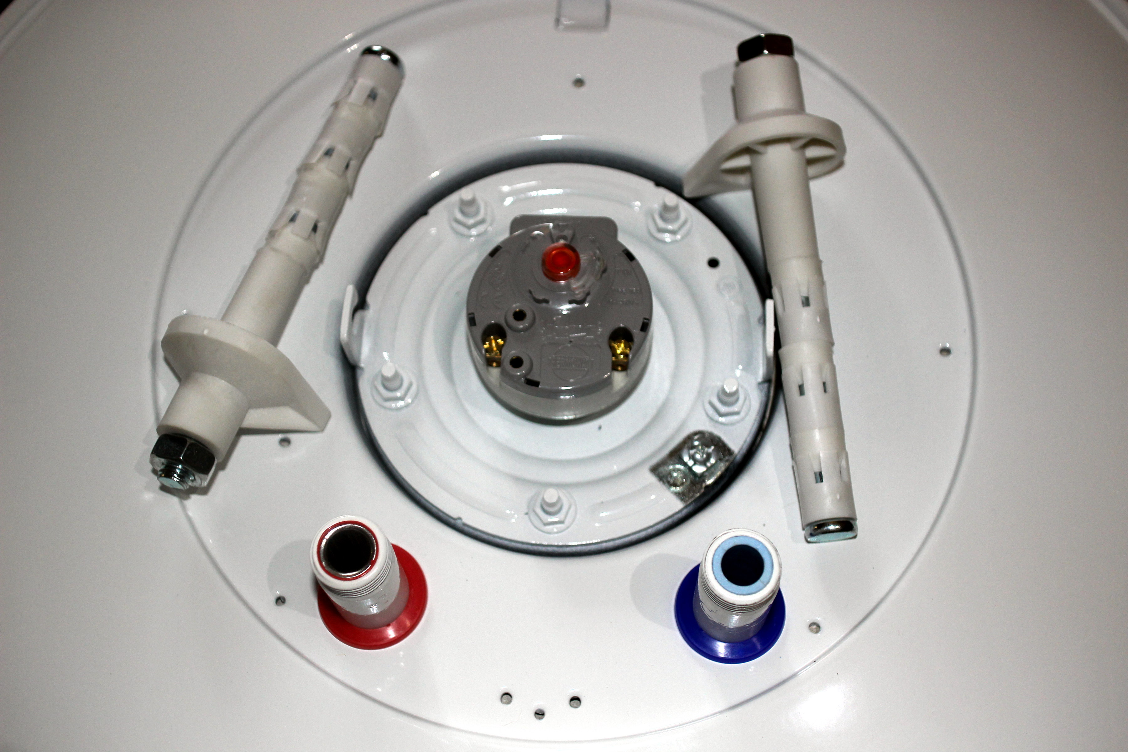

Tak bojler, 80 l, je nainštalovaný. Victron 1600 VA neprotestuje, lebo je tam 1200 W špirála.
Zajtra som zvedavý, ako to bude od rána ukladať prebytky. Musím sa ešte pohrať s prioritami,
lebo najprv potrebujem nahriať 15 L a ak je dosť energie, tak aj ten 80 L.
Myslíte, že tieto kotvy vydržia ? Alebo ho ráno nájdem na zemi ?

Jestli jsou to aspoň 12x120mm a zeď je cihla nebo beton, tak to unesou. Pokud jsi otvory vrtal pár stupňů nad rovinu kolmou ke zdi ("proti" tahu bojleru vahou dolů), tak to 100% vydrží a udrží.

tak tuto kotvu použivam k radiatorom a mam doma kvader,dade tehlu,dade ani netušim čo a som to skušal.Je to dostatočne k 60kg kus a nezaškodi ani trocha tah,lebo jak som to pritahoval klučom,tak ten velky plast sa bez problemu tlačil do omietky.A koľko stal ten bojler,bola ešte akcia,lebo tento som tam nikdy pred tym nevidel,iba tie čo maju 1600W špiralu a objem 80+100L.

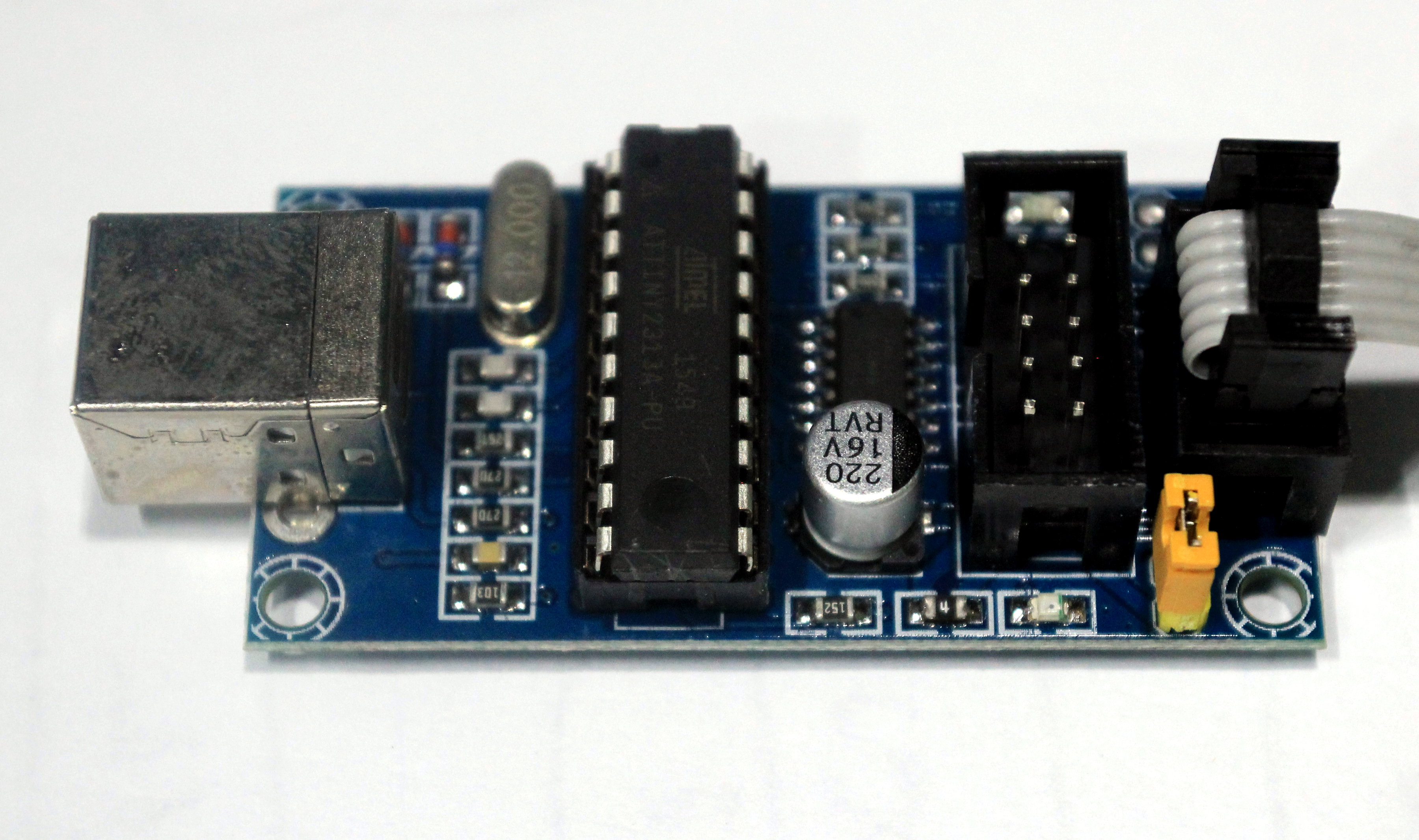

Dnes mi prišlo toto:
Dajú sa opraviť dve nefunkčné Arduina Mega pomocou attiny 2313 priamo, alebo na to treba
ešte jedno funkčné Arduino ? Na tom kábli vobec nevidím, kde je 1.
Načo tam je ten žltý jumper ?
- Příspěvky: 8135
- Reputace: 1022
a proč takhle, na toto používám arduino nano, nahraju ta sketch z IDE příkladů ISP.ino propojím podle http://www.instructables.com/id/How-to- ... duino-isp/ - nano a uno má stejně očíslovaný vývody a je hotovo. Potom stačí přes ide naládovat bootloader (musí být nastavená správná deska) a je to. Takhle programuju všechny arduino pro micro (nemám usb převodník s vyvedeným DRT) a zkoušel jsem i attiny85. Tenhle programátor snad funguje stejně, najdi si zapojení isp konektoru, ten 6pin by měl odpovídat 6 pin na arduinu, ale nejde to jenom propojit do isp, musí se správně zapojit reset

- Příspěvky: 5451
- Reputace: 287
Dik. Tak tu som k tomu našiel veľmi pekný tutorial:
http://www.gammon.com.au/forum/?id=11635
a video, ak nie sú OK drivers:
https://www.youtube.com/watch?v=GCbjSGbzlsY
Tak idem robiť komunikáciu medzi dvoma Arduinami, jeden vo funkcii Cellogu
a druhý Master, kontrolujúci ten prvý.

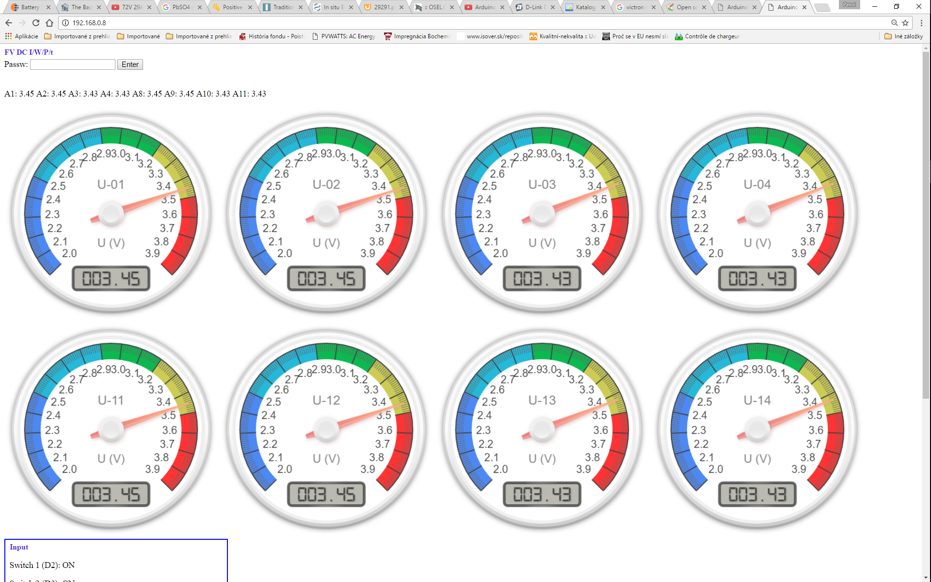

- Příspěvky: 5451
- Reputace: 287
Včera som sa s tým trápil, lebo 2 hod mi trvalo pájkovanie.
Jedno Arduino je Master, to robí loging celej FVE a druhé je Slave
a to robí dohľad nad LiFE a spína prebytky, resp. "prisosáva" do bateriek z DS,
ak nad ránom polesne napatie pod 12,39 resp. ak je počas dňa veĺký vyb. prúd
a je nastavená priorita ochrany Pb a LiFE bateriek.
Ako teraz zabezpečiť, aby sa jednotlivé Arduina videli, ak im DHCP dá vždy inú local IP ?
