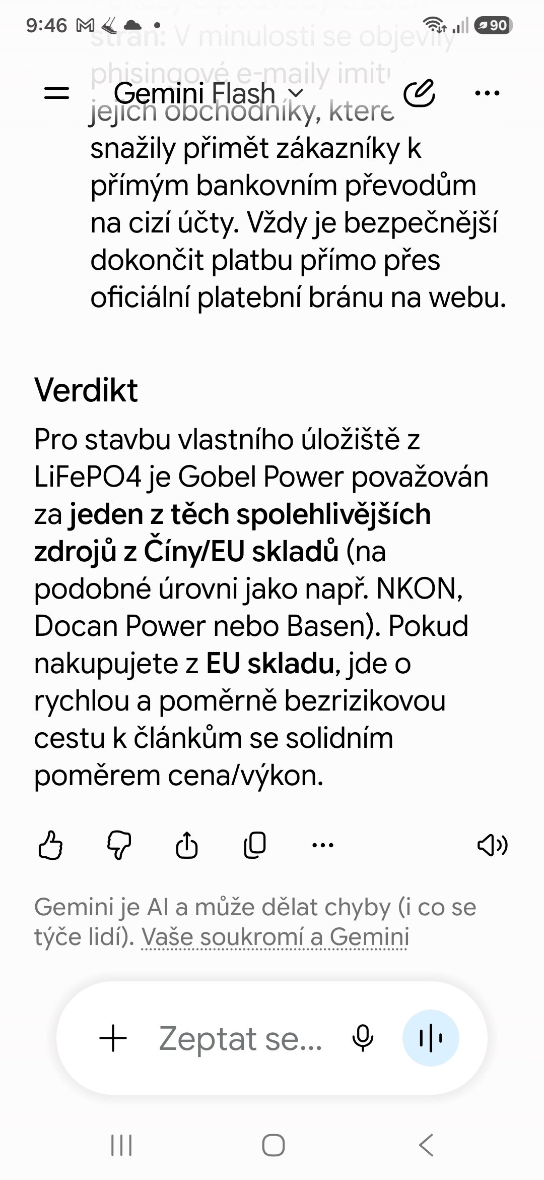

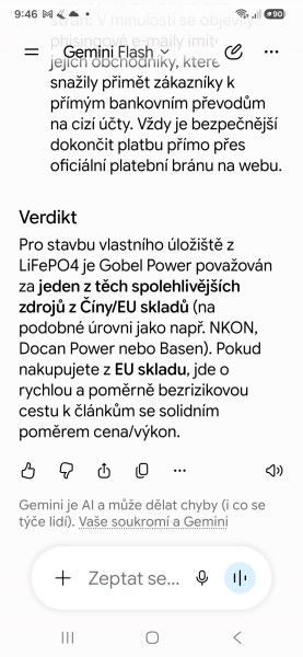

Plechová hlava říká, že Gobel Power je co se týče solidnosti na stejné úrovni jako Nkon.
