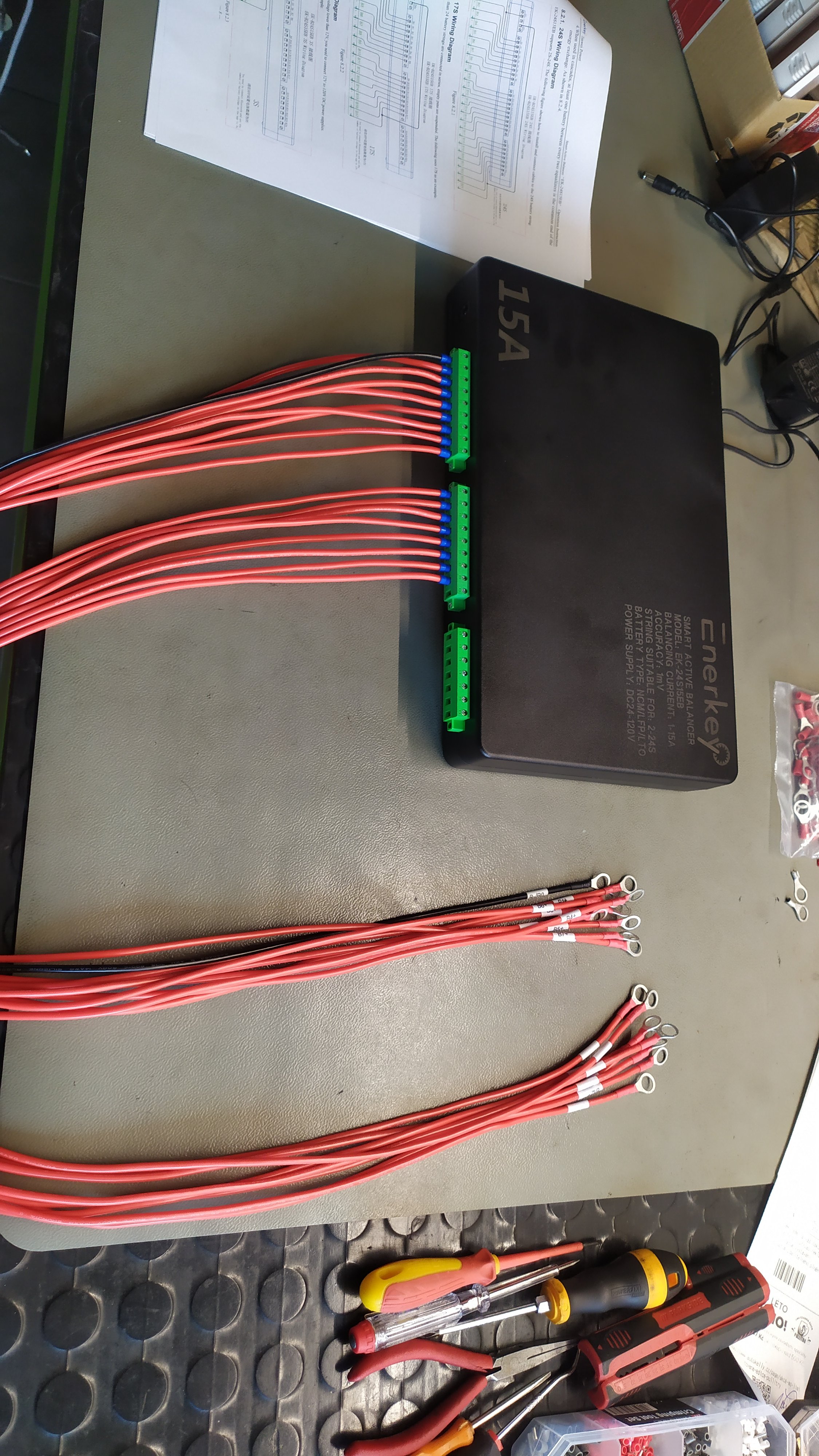

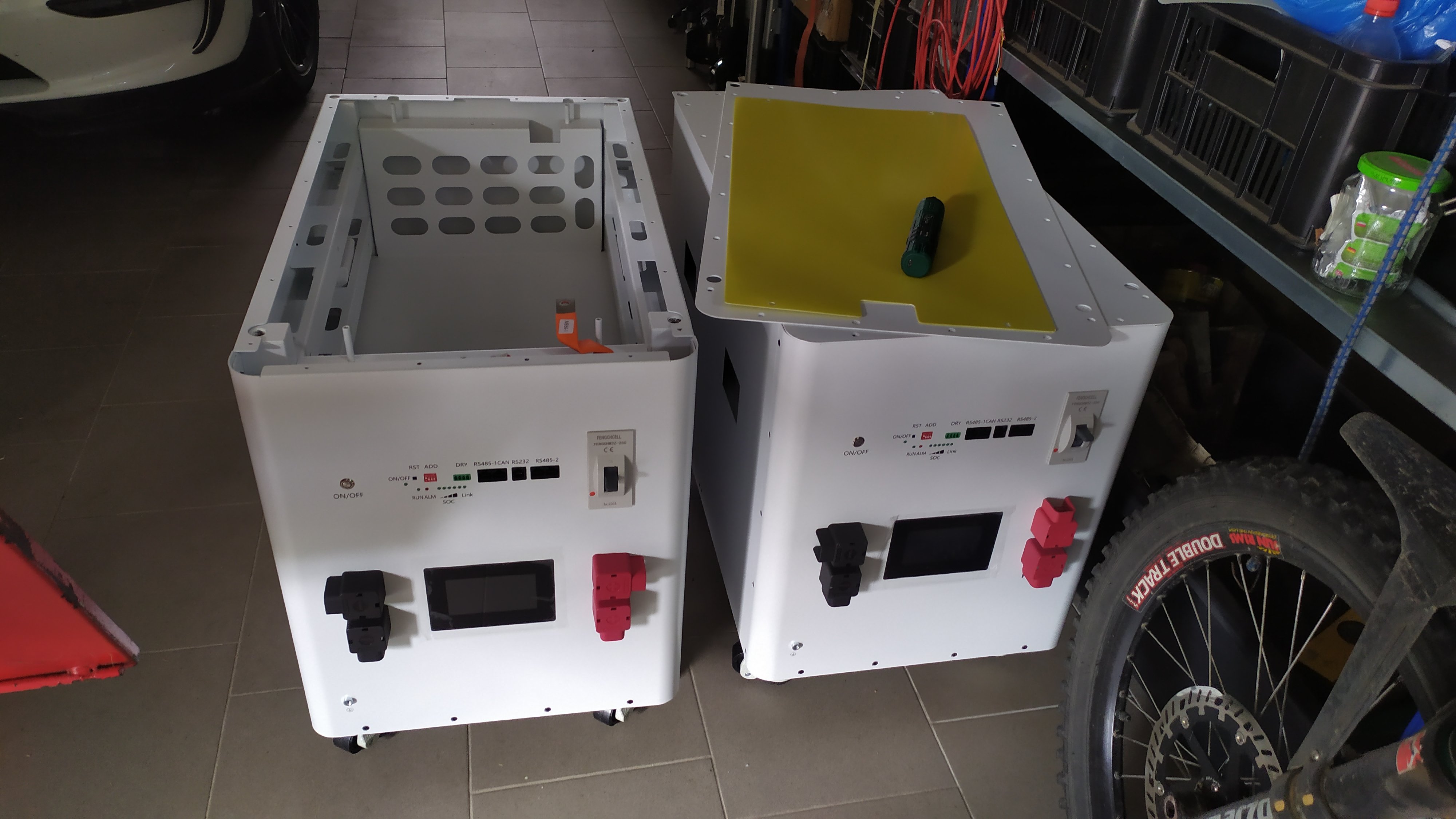

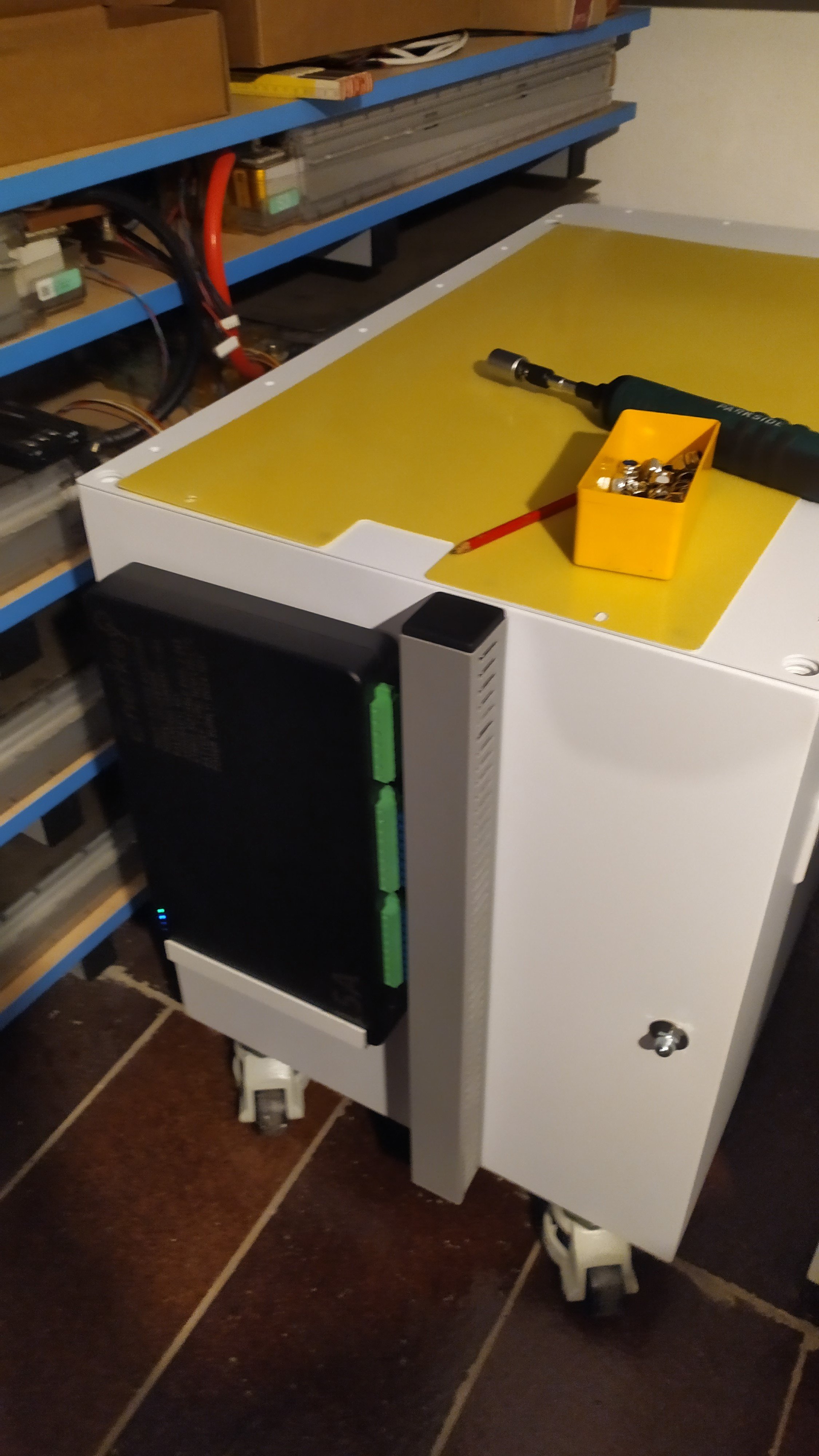

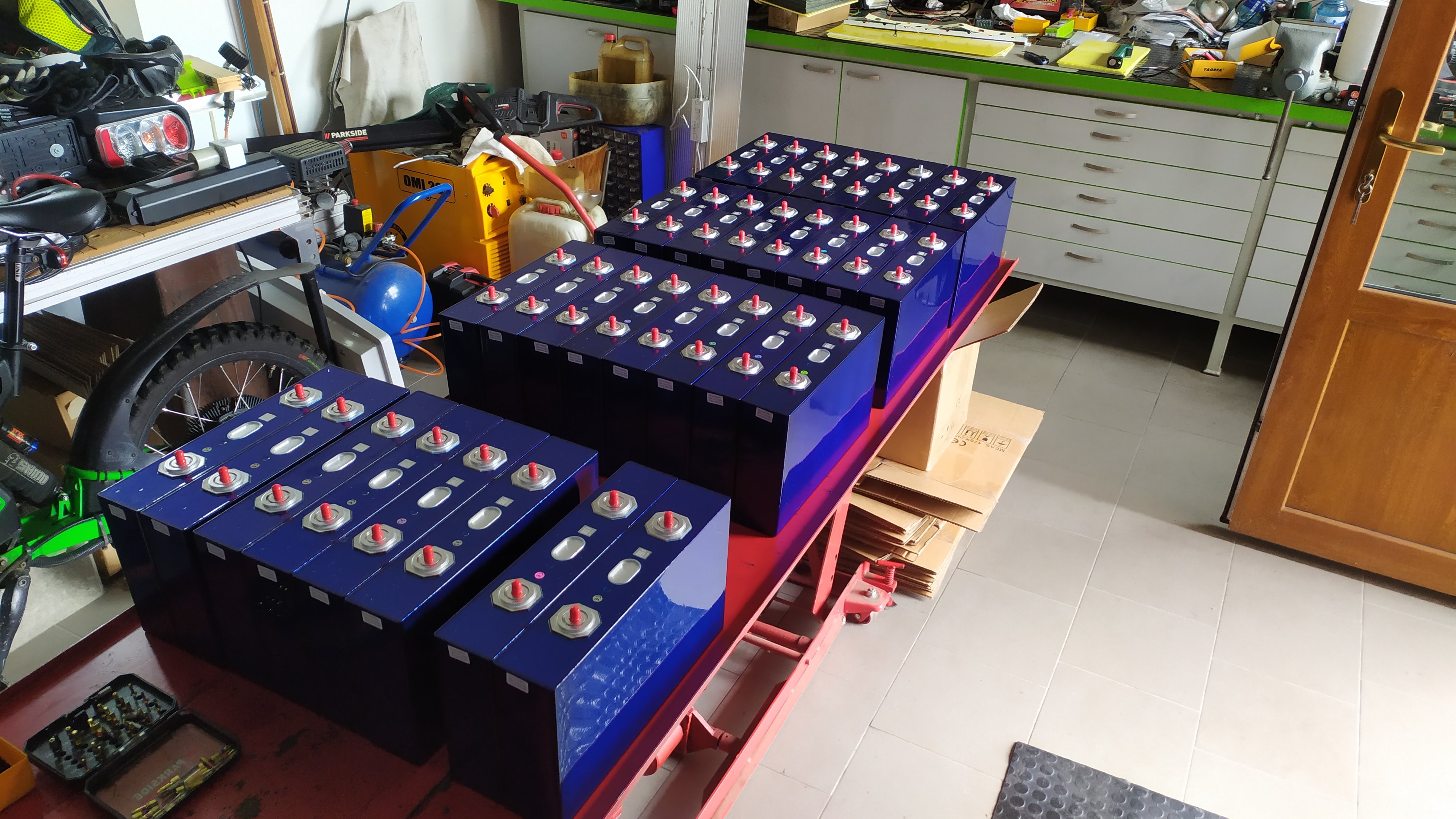

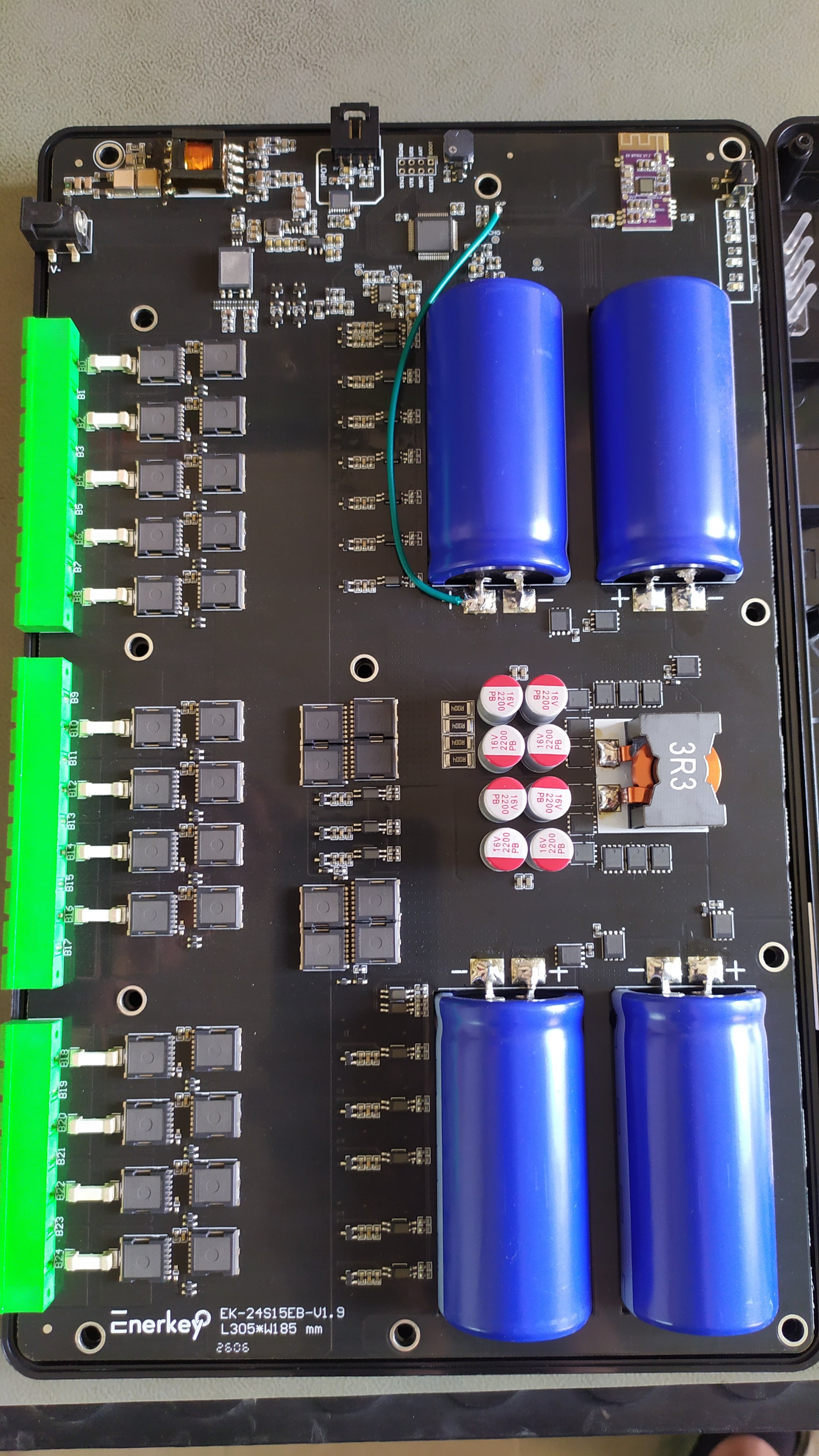

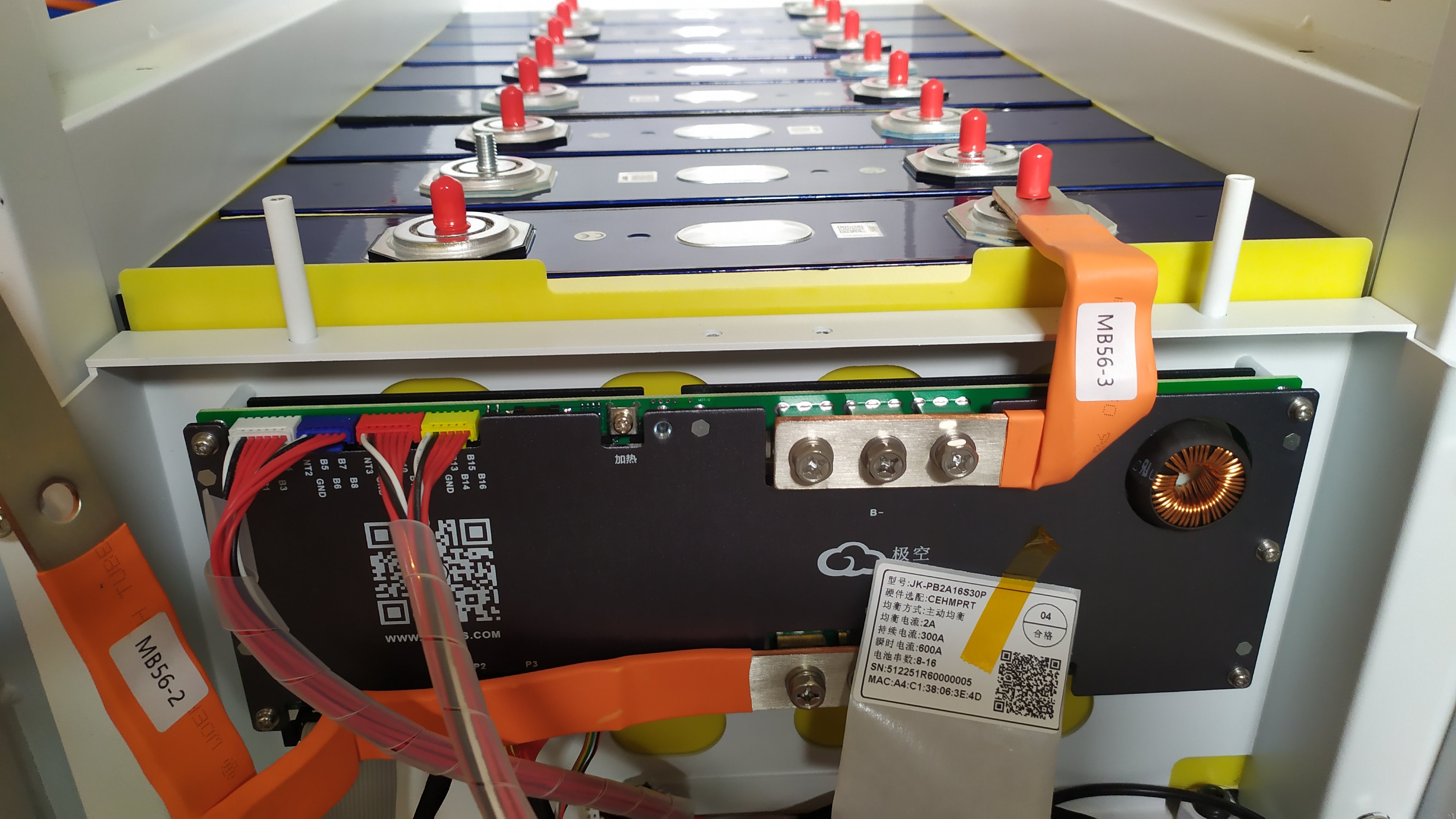

Ahoj, před měsícem jsem si stavěl dvě baterie z článků EVE 628Ah, koupeno přes Joanna Wu na Alibabě, dodání z Polska, dvě bedny + 32 článků cca 125000Kč + aktivní 15A balancéry Enerkey cca 10tis Kč.Radar píše: úte zář 08, 2026 5:06 pmA co bys použil ke 628Ah článkům za BMS ...? Konzervativní proudový odběr 0,5C je 314 Ah, a to nedá žádná ...
Osazené je to JK Inverter BMS V19 JK-PB2A16S30P 300A Active Balance 2A LiFePo4. Ty 2A balančního proudu se mi zdály směšné na takto velké články, proto aktivní 15A balancéry.
Jsou to fakt monstr hovada baterky, takže jsem to skládal na místě ve sklepě, kus má cca 210kg.
Pár fotek:

A tie 15A balancéry máš paralelne k JK BMS?
