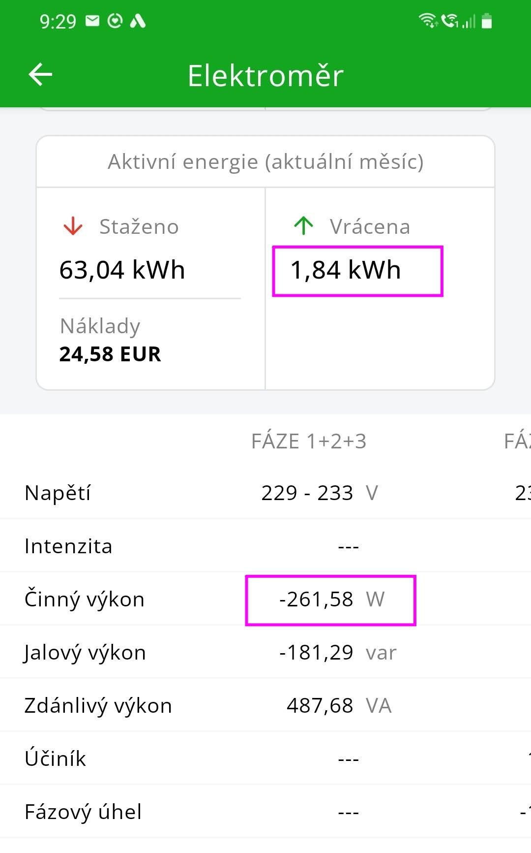

Jen jsem se chvilku nedíval a na přetocích mám za 2 dny 1,84kWh
U mě (v DE) to samozřejmě nevadí, ale nabádám k oparnosti, jakmile je hezky, ohlídat německou verzi do zásuvky, bez limiteru je velmi těžký úkol...
V 9,30 dopoledne teče do sítě už 260W...
Samostatné nastavitelné proudové rele je také dobrý pomocník - pokud najede tok energie opaným směrem zareaguje a ,,něco" zapne

Re: EGD: Zdroje do 800 W bez dodávky do sítě (balkonové FVE)
Vzhledem k tomu, že mám všechny body splněné, tak jsem to dnes zapnul. Zítra uvidím kolik to hodilo přetoků.
