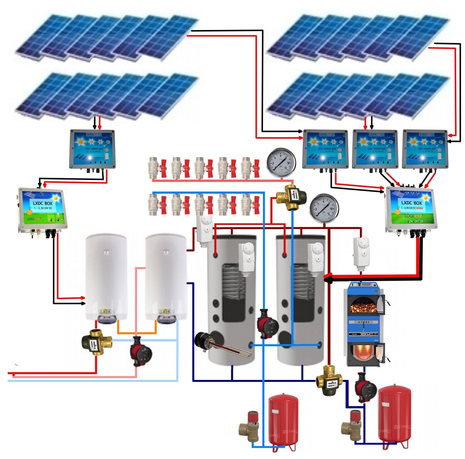

Kotelna s dřevosplynujícím kotlem, 2x AKU 750L, 2x 125L Bojler vyšla komplet (bez mojí práce) na necelých 170tis.Kč. je připravená na FV jak pro pitnou vodu, tak pro akumulačky.
Z mého pohledu jsem zeťákovy vše odkýval, není lepší cesty dnes - v jejich podmínkách - vymyslel a udělal to nejlépe jak to šlo, s omezeným zdrojem financí.
Můj původní plánek - před 2 lety - vše jsme dělali svépomocí
Dvě zimy po sobě se vešli pod 20tis.Kč za dřevo.
Nyní je ještě zateplená půda a vyměněná všechna okna.
NOVĚ i ohřev vody FV/DS...
