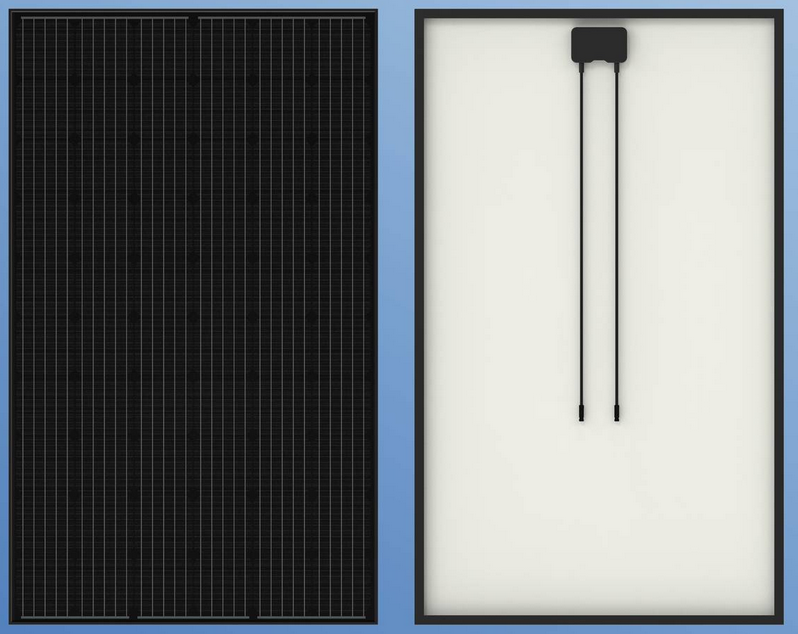

tak jsem si včera vyzkoušel zapojení panelů "leap frog" s 330Wp Jinko https://shop.iftech.cz/monokrystalicke- ... y-ram.html s vývodama uprostřed. Každej druhej panel musel přijít "vzhůru nohama" jinak byly krátký kabely. Trochu makačka na bednu, ale dokázal jsem to. Škoda, že kabely ze středu panelu nejdou vyvázat ke konstrukci, ale prostě zůstaly pod panelama, i když jsem to stahoval dohromady. Tak snad jsou ty MC4 doopravdy vodotěsný.

Re: FVE 19,95 kWp bez kompromisů - Dolní Posázaví

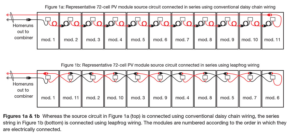

Ahoj, proč je třeba ty panely otáčet? Já myslel, že je to dělaný tak, aby když je dáš vedle sebe, tak je rovnou propojíš do série a vývody k regulátoru pak máš z opačných konců řady.
Majkl, pozri si toto video a pochopis prečo: https://www.youtube.com/watch?v=75zq3an ... RV&index=7
Tak to jsem nepochopil..., u mne byl také leapfrog bez otáčení panelů, délka kabelů na to stačila tak akorát.Marcus81 píše:Majkl, pozri si toto video a pochopis prečo: https://www.youtube.com/watch?v=75zq3an ... RV&index=7

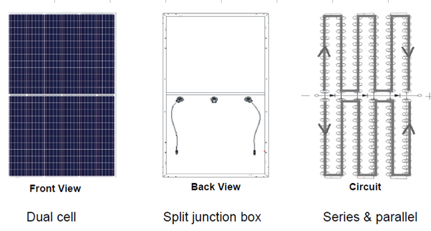

U klasických 60 a 72 článkových panelů bývá jedna krabice u horního okraje panelu. Tam se téměř vždy dá udělat leapfrog zapojení, bez nutnosti panely otáčet.
Naopak, panely typu half-cut mívají dvě malé krabice uprostřed panelu. Při leapfrog zapojení se pak stává, že kabel sice dosáhne k té bližší krabici, ale už ne k té vzdálenější, kam ho člověk zapojit potřebuje. Když se tedy každý druhý half-cut panel otočí, tak to vyjde přesně tak, že ty správné krabice jsou blíže k sobě a dráty vystačí.
60 cellhalf-cutleapfrog Ve fotovoltaice je to tak, že celý ten ekosystém má nějaká pravidla a zavedení výrobci se jich drží. Například, to že se regly vyrábějí na určitá konkrétní napětí, není jen tak, ale výrobci reglů už při jejich návrhu počítají s tím, kolik panelů v sérii se na takový regl asi bude připojovat a jestli půjde o 60 cell, 72 cell, nebo jinou odrůdu poplatnou době vzniku.
Podobně také délky přívodních pigtailů každého panelu bývají navržené právě tak, aby se panely daly zapojit do leapfrogu. Na baráku je to detail, ale u polní FVE, kde má každé pole délku třeba 100m, je leapfrog velmi užitečný. Jinak by se tam utopily tuny měděných kabelů navíc, a za panely by zase plandala smotaná klubka pigtailů.
Ovšem pokud má někdo "štěstí", tak může narazit i na panely od prapodivných výrobců, jejichž pigtaily jsou kraťoučké jako prasečí ocásek a dosáhnou jen stěží pár cm přes rám panelu. Tam nezbývá než udělat zapojení lineární.

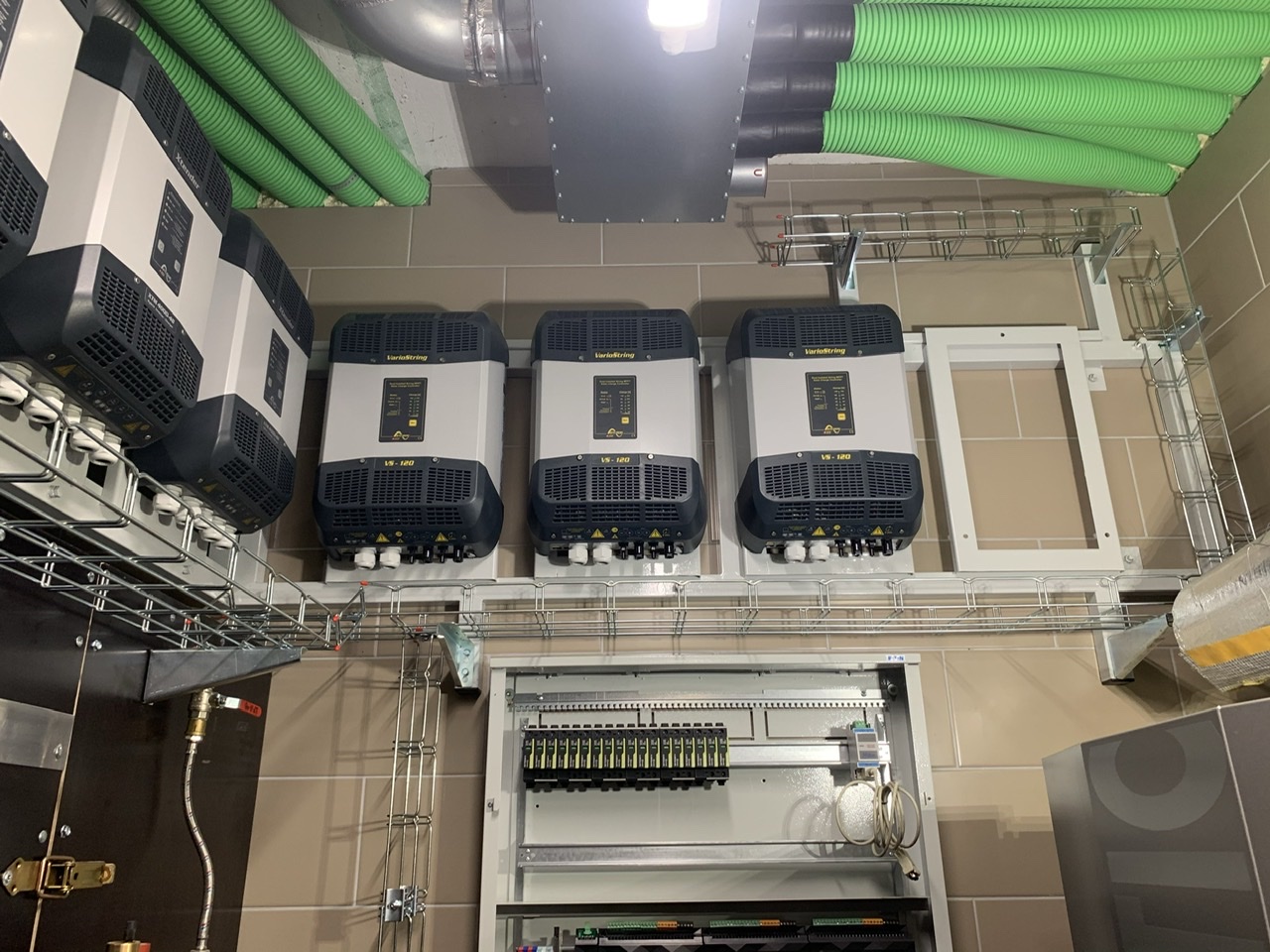

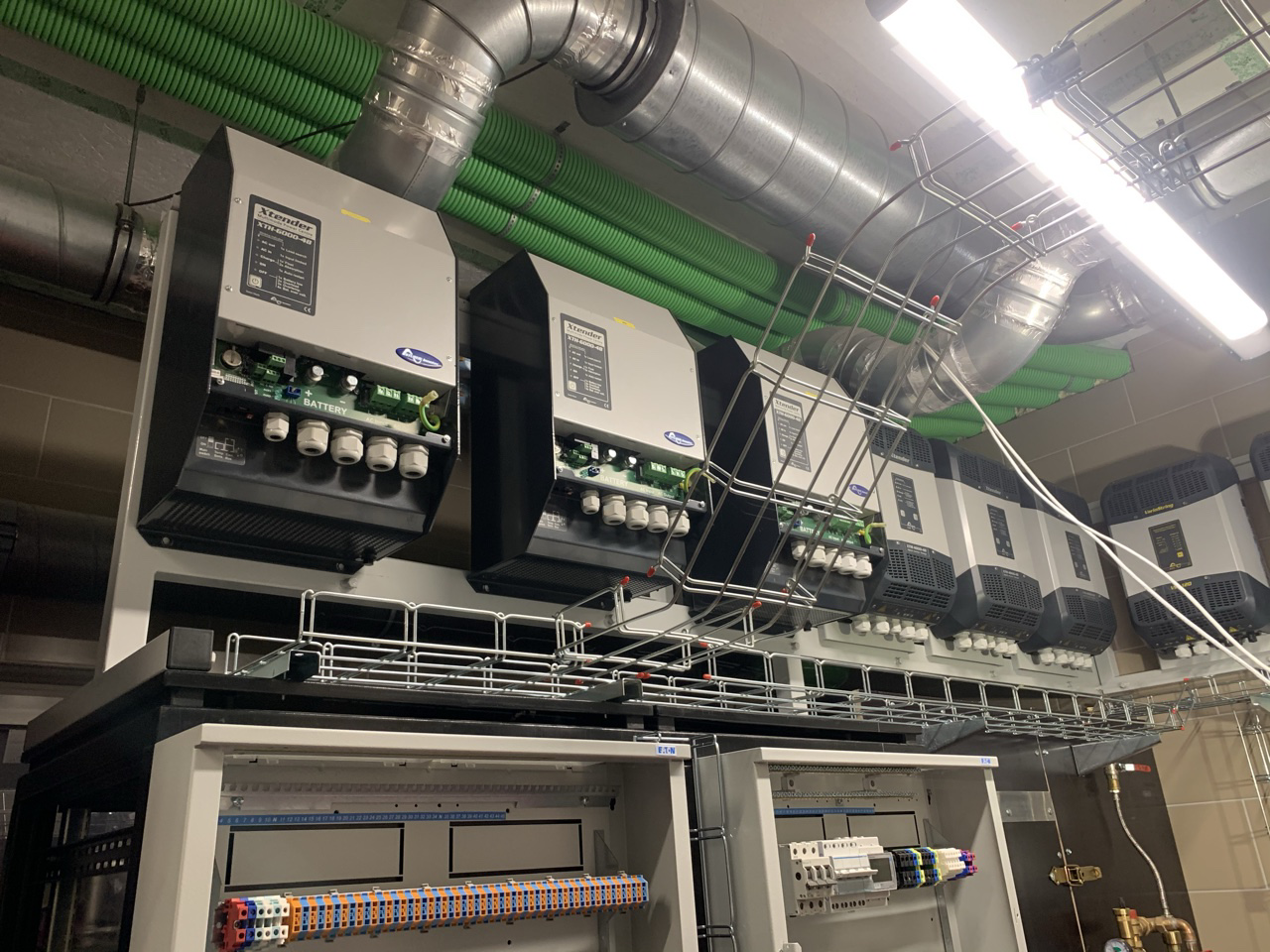

Trochu jsem pokročil viz. foto. Bohužel jsem se teď zasekl na kabelech. Můj dodavatel je nemá skladem, což jsem nepředpokládal nebo hledám špatně.
Jaké kabely používáte?
1) Na 48V mezi střídači+regulátory a busbarem předpokládám použít CYA 70mm2 jemně laněný v rudé a tmavé modré barvě (v nouzi černou a jen konce barevnou bužírkou).
2) Z busbaru do baterií CYA 150mm2 jemné laněný. Ten se dělá asi jen černý, takže konce barevnou bužírkou
3) Přívody z jističů 25A do AC IN XTH a XTM jsem myslel nějakou licnu 3x4, ale mají jen CYKY-J 3G4
4) Vývody z XTH AC OUT přes 40A jistič jsem myslel nějakou licnu, ale mají jen CYKY-J 3G10
5) Vývody z XTM AC OUT přes 32A jistič jsem myslel nějakou licnu 3x6, ale mají jen CYKY-J 3G6
Hezký vánoční večer. Kde nakupuješ?
Osobně jsem se naučil kupovat u EMAS (např. https://www.emas.cz/h07v-k-70-c): mají leckdy mizerné popisy zboží na webu, ale nikdy mne zatím nezklamali logisticky, naopak: opakovaně mi dodali bez ptaní zdarma třeba dva tři dny po sobě nadvakrát, pokud nějaké zboží z objednávky bylo nikoli skladem ale "Na dotaz".
Já osobně budu kabely taky v nejbližších dnech/týdnech dělat, můj plán je ale skromnější: dva kusy 50x5 měděná pásovina a zbytek vše na 50mm2, jednotlivě k packům baterií per pack, měničům a asi i regulátorům.
- Kobra23
- Příspěvky: 464
- Reputace:143
Nakupuji u KV Elektro, Aspera, Sonepar.
Zboží na objednávku není problém, ale musí se čekat a do toho svátky atd.
50mm2 je vhodné pro délky do 3 metrů od XTM, XTH nebo VS. Bohužel mám délky větší a nechci to "ojebat". Za ty stokoruny co za to dám navíc to nestojí a co kdyby byl za pár let upgrade a bylo by to poddimenzované.

Teda chlape Ty se s tím moc nemažešKobra23 píše:Trochu jsem pokročil viz. foto.
Ty rámečky nejsou uzavřené. Chladit se to bude lépe než když to je na zdi. Vzadu je 4 cm větrací Mezera.pezizka píše:Nevím jak chladí Studery, ale trošku se mi nelíbí ty uzavřené rámečky za VS120, za XTM a XTH je zdá se otevřený prostor a myslím si je to lepší.
Je to půl metru.K těm DC kabelům. Jistě jsi počítal ale nezmiňuješ vzdálenost AKU - busbar - měniče. Zdá se mi podceněné 150mm2 AKU - busbar, jedině by jsi to měl velmi blízko.
To by mně stálo více než tan CYA a ještě bych se připravil o barvičkySám jsem použil: http://www.svar-tech.cz/kabel-svareci-simplex-70mm2 Není to ten nejjemněji laněný, ale přesto je velmi ohebný, za myslím rozumný peníz.
Taky jsem blbě počítal a mám jich dostA pokud ještě užiješ spojky na drátěné žlaby, mám jich navíc docela dost, trošku blbě jsem počítal
Ona je potřeba vzít v potaz originál drátování pylontechu . Mít propoje baterie ve 150 na busbar když pylontech má drátování menšího průřezu jak tam budeš řešit posílení?
Na fotce to není moc vidět. Je to určitě rozumné, ale abych se přiznal, většinu mám na zdiKobra23 píše:Ty rámečky nejsou uzavřené. Chladit se to bude lépe než když to je na zdi. Vzadu je 4 cm větrací Mezera.
To je opravdu kousek, i když, jaký je možný max. proud? Taky je jasné, že to není pořád.Kobra23 píše:Je to půl metru.
Práskneš kdes kupoval Ty? Když jsem hledal já o moc levnější laněný jsem nenašel a ještě to bylo tvrdé jak klacekKobra23 píše:To by mně stálo více než tan CYA a ještě bych se připravil o barvičky
