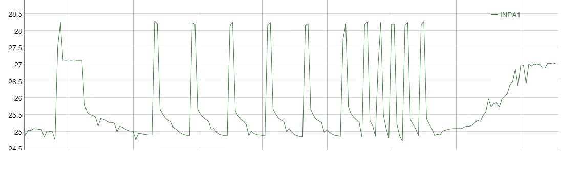

Dotaz - rezim SbU
kdyz prepnu poloostrovniho Axperta (Axpert V PF1 PWM 2kW/24V) do tohoto rezimu dela me mereni napeti na baterii (2x AGM v serii) takoveto spicky. To zpusobuje tedy lednicka. Ale muze mi nekdo trochu objasnit co ten Axpert vlastne v noci dela ? Ok, Neni svetlo, vezme si ze pro lednicku site, ale jak a proc vyrobi tu spici na baterii ?
(normalne bych se k 28V dostal celodenim nabijenim pres svych 800W pk) A je to vubec pro baterii vhodne ?

Re: Axpert
A není to náhodou tak, že když sepne lednice, tak se Axpert přepne na DS a chvilku je na DS a to je ta napěťová špička, protože z baterie se nic nebere, dle nastavení Axperta se možná i dobíjí z DS?
- Reputace:514
Re: Axpert
Podle všeho se Axpert dobíjí z DS pokud klesne napětí pod 25V.
Buď má baterie velký vnitrni odpor nebo je úbytek na přívodu. Proto ty poklesy při záběru lednice.

Re: Axpert
Diky, to vypada dost pravdepodobne - mam zatim jen mensi AGM 2x 40Ah v serii a asi 6mm metrovy privod k nim (proste jsem nemel jine lanko po ruce, predelam to..) a merim na svorkach baterek.ota píše:Podle všeho se Axpert dobíjí z DS pokud klesne napětí pod 25V.
A je toto pro ty baterky nejak vyrazne skodlive ? (jestli SbU rezim opustit nez elektrarnu zrekonstruuju...)
- Lokalita:SO, SK
Re: Axpert
Nie pre baterky, ale je to škodlivé pre menič, volá sa to DC RIPPLE a ak je veĹký,
tak sa ničia kondy a napr. Victron začne svietiť na žlto alebo aj červeno.
