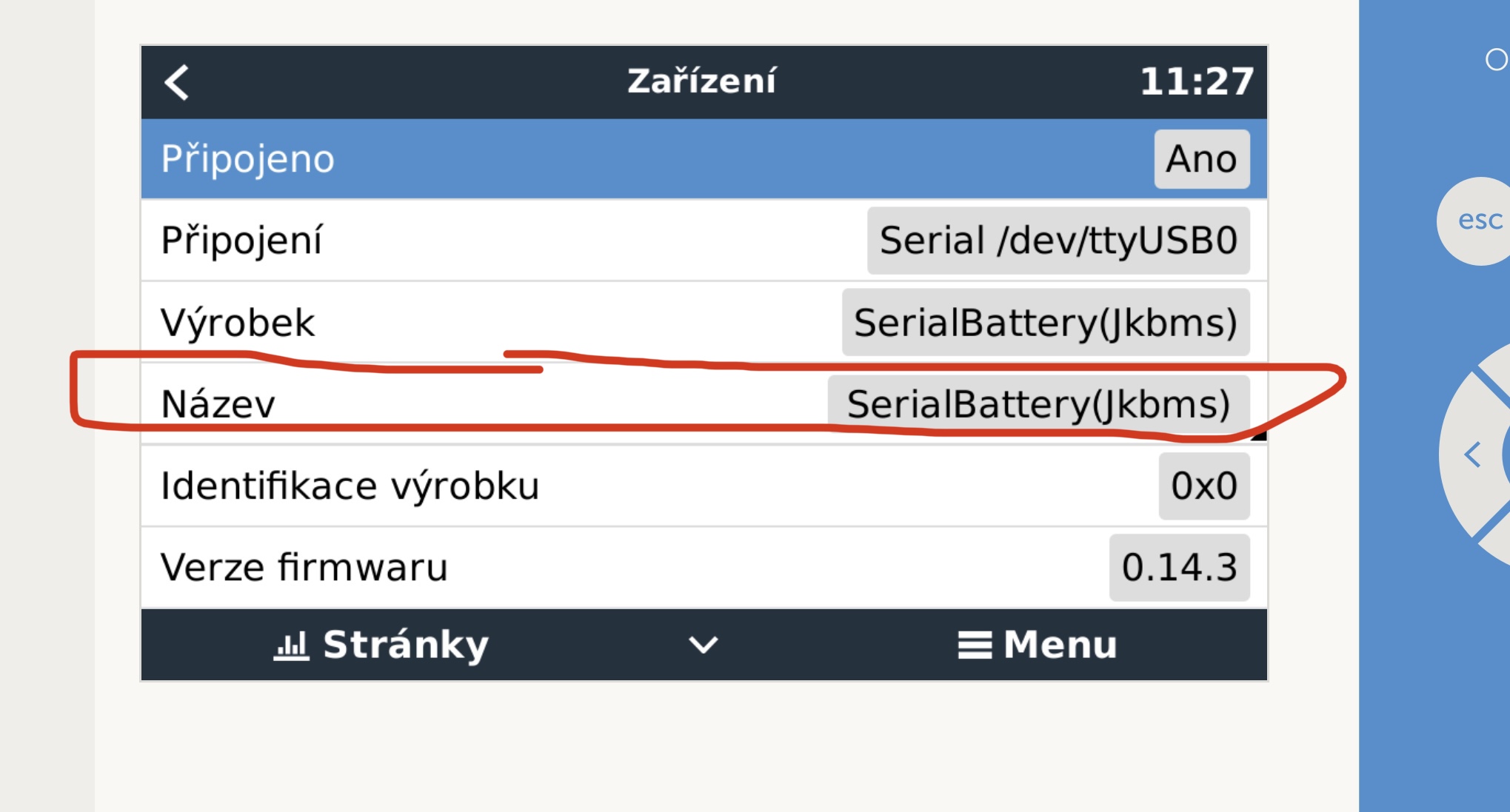

Ahoj někdo kdo používá připojenou JK BMS do Cerbo? Přejmenoval jsem se název ze SerialBattery(Jkbms) na AKU1 ale po nějaké době se název sám změní zpět na SerialBattery(Jkbms). Setkal se s tím někdo že se sám po nějaké době změní název? Budu mít dvě baterky tak jsem chtěl odlišit která je která. Díky

Kde jsi to přejmenoval?
Musíš v BMSce změnit název.

No ale to SerialBattery mu tam asi rve ten driver. Neprejmenovalo se to nejak po updatu venus os? Pokud aspon to jkbms v zavorce je prevzate z BMS tak pak fakt prejmenovat v BMS. Ale trosku bych se bal, ze ten nazev je jen v aplikaci stejne jako pinSoban píše:Kde jsi to přejmenoval?

Je to v BMS protože i jiná aplikace mi píše stejný název.

Prejmenoval jsem to tady ale treba za dva dny se to vrati zpet stejne jako je to ted momentalne videt:)

Přejmenuj to v BMS zda si to pak ovladač z BMS načte.

Tak primo v aplikaci BMS mam JKBMS1. Takze to zpet asi fakt prepisuje ovladac. Je divny ze to neprepise hned ale treba az za dva dny. Diky:)

Nedrži to jmeno (po restartu se to shodi), je to znama věc:
https://github.com/Louisvdw/dbus-serial ... issues/425

A ještě - to nové jméno se zapomene nejen při restartu zařízení, ale i při restartu RS485 komunikace. Byl jsem jednou přímo u toho - aplikace nahlásila neexistující zařízení a po pár vteřinách se to znovu nahodilo ale už s default jménem.
Já mám sice Raspberry, ale funguje bez problémů viewtopic.php?p=215392#p214098
