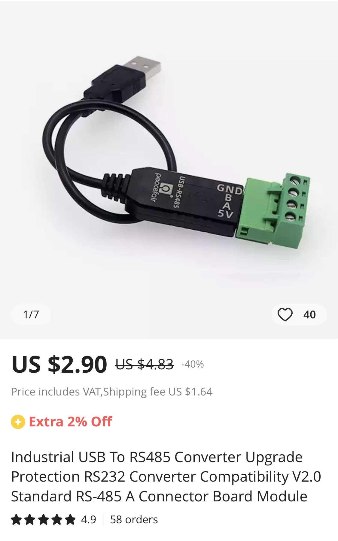

Diky za info s tim jsem pocital ze budou muset byt dva prevodniky. Ja musim dat USB hub protoze uz mam volne na Cebro jen jedno USB. Nevim zda vzit origo Victron RS485 nebo to v priloze, Andy rikal ze je take izolovany. Diky

Ja som zobral pre ET340 tento prevodník a funguje bez problémov.

Pozor na to, že ten ale není galvanicky oddělený, tak není obecně k použití všude.

Ten co jsem daval obrazek nebo ten co posilal Diablo?:)

Diablo1st, protože to, co jsi poslal ty je jen fotka s cenou, ani ne holé pcb, takže tam to nepozná nikdo. Jen s ohledem na cenu mi to přijde velmi nepravděpodobné

Pre moje pochopenie: kedy je dobré použiť galvanicky izolované a kedy neizolované?
Popravde som toto moc neriešil. Pozrel som si originál victron kábel a podľa toho som objednal alternatívu, keďže origo stojí raketu.

Použitím izolovaného nic nezkazis. Když máš na obou stranách napájení. Dobré je to použít vždy kdy si někde jistý jestli ty dvě zařízení mají společnou zem. Taky to by design funguje jako přizpůsobení logických úrovni.
Máš pak třeba před mppt přepěťovky, za mppt přepěťovky a pak to člověk spojí před data
když se pak něco stane můžeš si bordel zanést někam kde to nečekáš.
Treba j amam esp32 napajene po POE. Pripojene na dve BMS. Nemam zdani jak je potencialove udelane to poe ve switchi a ani nevim, jak to je udpelane v JK BMS (nedej boze kdyz rozepne). Tak jsem pouzil galvanicke oddeleni k oboum BMS a mel jsem tu i esp32 desku s izolovanym poe napajenim. Tak mam to ESP totalne oddelene od vseho. To izolovane POE uz je tam navic ale deska se tu valela tak proc ne a kdo vi, co k tomu v budoucnu jeste pripojim
a Jeste edit
Jednou jsme si pri hrani s arduinem skrtnul dram, nevim jakym, nekde o ftdi adapter. A komp umrel. Zdechla deska za 6000
od te doby pouzivam ftdi izolovane, spi izolovane, mam par usb izolatoru a kdyz si nejsm ejisty tak izoluju

Problém je hlavně v tom, co se stane, když se nějaká normální cesta přeruší, kudy pak poteče proud k plusu či mínusu, po tom, co nějaký drát se poškodil, přehryzla myš, plus odpojila pojistka, mínus odpojila BMS,... Spousta lidí pořídí levnější alternativu a taky jim funguje. Ten problém ale právě nastane, až se přeruší nějaká normální cesta a proud si začne hledat alternativu. V některých případech je to jedno, protože to připojíš třeba do usb notebooku jedoucího z baterky nebo jiné zařízení, které není příliš rozvětvené a sedí to na stejném zdroji. Tady je problém v tom, že u BMS se mínus pro tu datovou komunikaci bere před fety odpojujícími výsup BMS, aby o tom BMS mohla poslat informaci... a pak je propojeno mínus baterie přes BMS - RS485 - Cerbo - sběrnici (např Lynx Distributor) - Měnič, MPPT,... no a ten drátek vážně není stavěn na 100A. (Není to jediný možný příklad problémů)
Victron doporučuje, aby bylo vše izolované, např cerbo manuál:
https://www.victronenergy.com/media/pg/ ... ation.html odstavec Isolation
(kdo to bude číst, všimněte si zmínky o použití UTP (nestíněných) kabelů, kde to někdo chce občas "vylepšit" stíněním)
Většina věcí není problém, protože Cerbo má všechny porty již izolované. Výjimkou je USB. Při použití USB-VE.Direct, USB-RS485,... přímo od victronu, tak jsou všechny tyto adaptéry taktéž izolované. Pak vše funguje. Alternativou může být použití třeba jednotlivě izolovaného usb hubu např https://www.duppa.net/shop/isolated-4-p ... uart-ftdi/
Jinak v případě JK BMS pokud je připojení přes RS485 (a ne na přímo přes USB-UART na BMS), tak mám pocit, že ten RS485 adaptér od JK, co se strká do BMS již obsahuje galvanické oddělení. Jenže jistý si tím jsem jen na 95 % a právě teď se mi tu informaci nedaří znovu dohledat, tak mě kdyžtak neberte za slovo

No nikde v popisu tam není slovo isolated ani uvedeno jaký chip to používá, aby šlo ověřit v datasheetu. Zároveň platí, že běžně převodníky izolované nejsou, izolované=složitější obvod, dražší výroba a součástky a co číňan nemusí zaplatit, to nezaplatí... suma sumárum, tipl bych, že na 90 % tenhle izolovaný nebude

Tady pisou izolovany otazka zda je to pravda?:D
