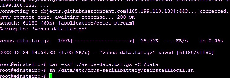

Zdravim aktualizoval jsem FW Cerba na 3.10 a znovu nainstaloval ovladac z githubu pro JK BMS v0.14.3 a komunikace pres RS485 nefunguje. Jak spojit Cerbo s JK pres BT z toho popisu co je v instalaci nejsem moc moudrej. Diky:-)

Tipnul bych si, že s verzí 3.10 FW bude komunikovat a je potřeba nejnovější verze driveru 1.0.20230531. https://github.com/Louisvdw/dbus-serial ... 0.20230531

Díky za tip:-) Tohle není moje silná stránka, instaloval jsem to přes SSH jak nainstaluju ten 1.0.20230531 přes SSH? Fakt jsem v tomhle blbec:-)

Tak se povedlo ja kopiroval primo ten odkaz co jsi poslal misto odkazu toho venus-data.tar.gz. Ted uz to maka
