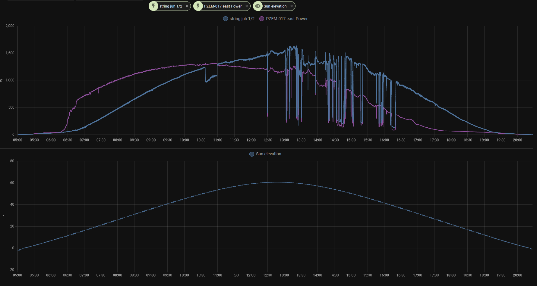

Jeden graf namiesto tisíc slov - východný string 2S2P a južný string 2S4P - priebeh výkonu od východu slnka až do západu. Výkon z južného stringu je vydelený dvoma, aby sa dalo priamo porovnať kW/kWp. Spodný graf je elevácia slnka nad horizontom... Východ je ráno trochu zakrytý kopcom.
