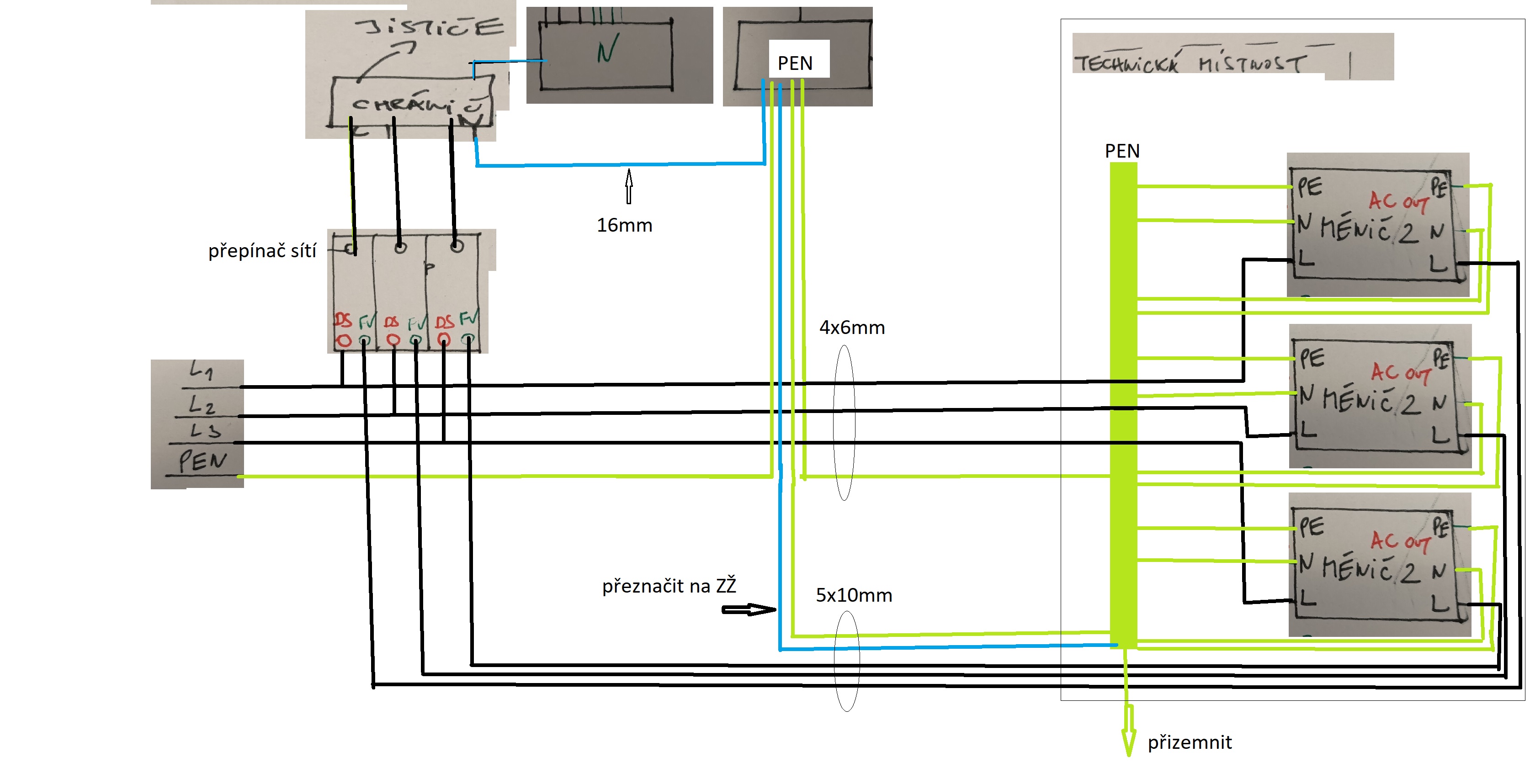

Při zapojení kabelů 5x10 mm2 a 5x6 mm2 za hlavním jističem je důležité respektovat proudovou zatížitelnost a délku kabelů, aby nedošlo k přehřátí nebo poklesu napětí. Pro měniče o výkonu 5,2 kW je doporučeno použít kabel 5x10 mm2, zejména pokud nejsou fázově rozfázované. Technická místnost může být zapojena jako TN-C, dům jako TN-S, přičemž je nutné správné přizemnění a oddělení vodičů PE a N za měničem. Odstranění plomb na hlavním jističe může vyžadovat revizi a může být sankcionováno.

Technickou místnost se střídačema můžeš provozovat jako TN-C a dům jako TN-S
podmínkou je že vstupní N a výstupní N se mohou u střídače spojit Od střídačů musí být 5x10mm protože po přeznačeném modrém a zelenožlutém poteče 3x22A
Přizemnění PEN v technické místnosti je také nutností

Děkuji. A vodiče 4x6 a 5x10 by mohly být v průřezu 4mm2? Jde o měnič o výkonu 5,2 kw.

Myslím 4x4mm2 a 5x4 mm2 . Pokud je tam proud do 25A tak to vodič 4 mm2 snese nebo ne?

Vodič to snese - pokud jsi se ptal na to, jestli se neroztaví.
Jinak existuje tabulka proudové zatížitelnosti vodiče a je tam u každého průřezu napsaný povolený proud a ten se mění podle, jak je kabel nebo vodič uložený - jíný proud je povolený ve zdi, jiný na vzduchu a jiný například v tepelném izolantu, záleží i jestli ten kabel není třeba v trubce a podobně. Je to kvůli oteplení vodiče při průchodu proudu - čím větší průřez, tím menší odpor a menší ztrátové teplo. Samozřejmě ještě záleží na délce těch kabelů, pokud má kabel délku desítky metrů, tak by se měl spočítat odpor a pokles napětí při maximálním zatížení, který nesmí být větší než 4%.
Takže tak jak jsi tu otázku položil je to spíš otazka typu: pane Lorenc, uvezu to?
Ps: Pokud by tam zůstaly ty kabely co máš v malůvce, tak nemusíš řešit jestli to snese, protože to už potom snese vždycky.
Ps2: Jestli ty měniče budou propojený přes paralelní karty a pojedou jako třífázový zdroj s fázema po 120°, tak by stačilo dát 5x6 i na výstup, ale jestli nebudou rozfázovaný, tak je lepší dát tam tu 5x10.
