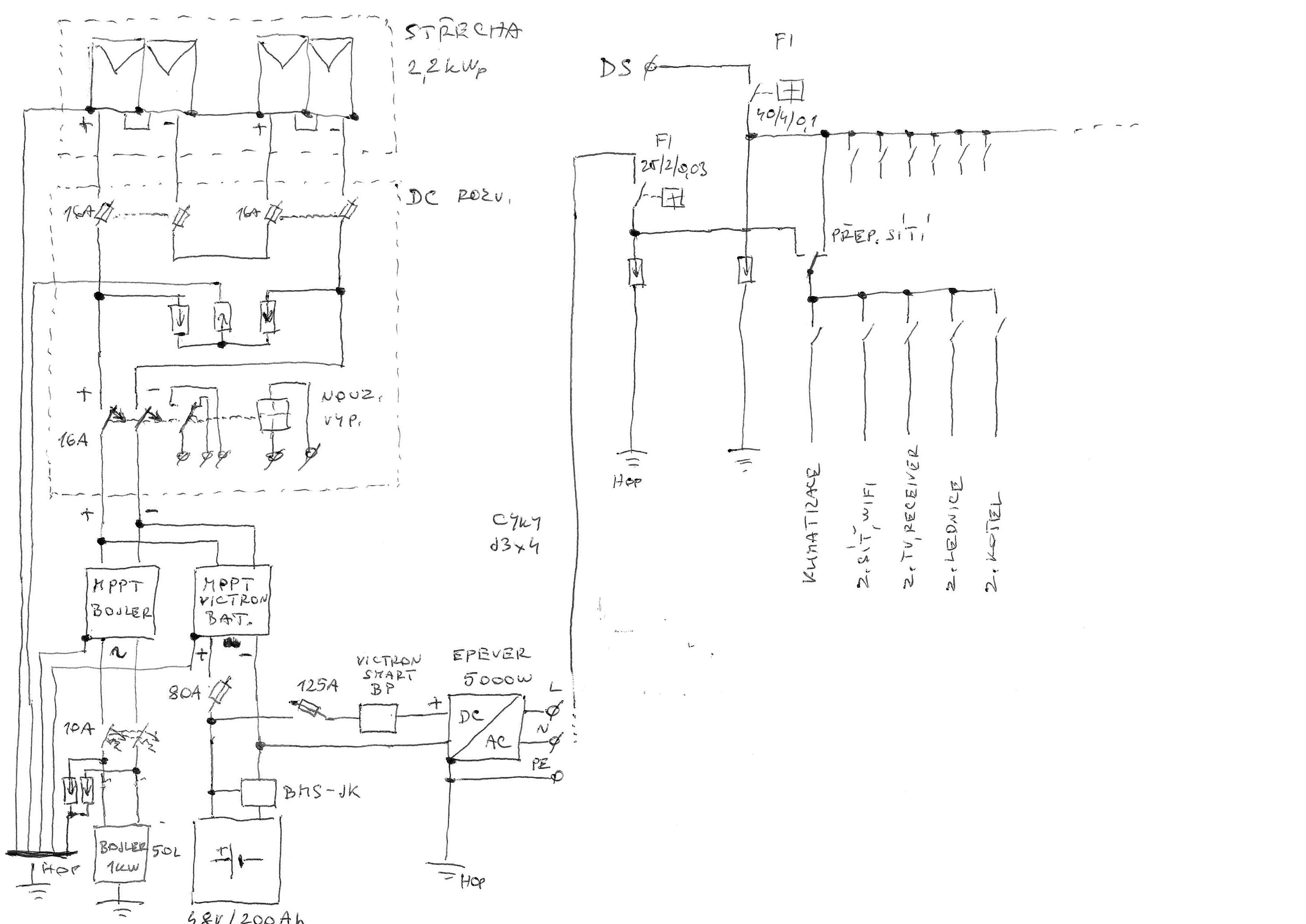

Opět si jdu pro výprask a chci si udělat jako každý co nejspolehlivější zařízení za rozumnou cenu při mých 2,2 kWp, tak jsem konečně zakreslil jen ručně náčrt mé FV.
Je toho tu opravdu moc a na to, abych vše zvládl nastudovat a přečíst není dost času a to už tu čtu docela často určitě několik týdnů, tak mě nebičujte
Jo a snažím se vše udělat perfektně a nevyhořet a když tu čtu příspěvky např. kodla, tak si i jako elektrikář připadám dost trapně a doufám, že se za svoji práci nemusím stydět
Zatím čekám na baterky a inverter bude snad o víkendu a pak hurá do nastavování atd...
Další velký dotaz, je lepší pro tuto konfiguraci s Victronem, JK BMS a EPever koupit samostatně Raspbery nebo bude stačit můj Home Assistant na Odroidu N2, kde zatím ani náhodou nevyužívám jeho potenciál?
Všem moc děkuji!

Uvažované spotřeby:
Bojler, zatím plynový, je budoucnost, ale asi blízká při tomto zdražování, jinak odhad spotřeb:
z. síť - cloud, wifi, HA, vysavač... = 57 kWh x 8 měsíců = 460 kWh / rok = 2500 Kč/rok
z. TV - receiver, switche = 45 kWh x 8 měsíců = 360 kWh / rok = 2000 Kč/rok
z. lednice - oddělit = 20 kWh x 8 měsíců = 160 kWh / rok = 800 Kč/rok
klimatizace - chlazení v létě = 45 kWh x 5 měsíců = 225 kWh / rok = 1500 Kč/rok
bojler - 3kW / ohřátí = cca 150 dní / rok = 450 kWh / rok = 2500 Kč/rok

Ten bojler máš jakou velikost ? 3kwh se mě zda málo tam vidím spíš 6kwh
Jaký regulátor uvažuješ na bojler . Panely nemůžeš přidat že bys je dal sólo na ten regulátor pro teplou vodu ?

Ty dva regulátory paralelně, to nebude fungovat dobře. Budou se o ty panely "přetahovat" a žádné MPPT se onat nebude.
Buď pro každý sólo panely, nebo to pole přepínat mezi těma regulátory.
BEL regulátor toto dokonce umí, potom se připojí na jeho "DC výstupní svorky" regulátor pro baterie a panely se tam přepínají až je nahřátý bojler.
Otázka jestli není lepší nejprve nabít baterie a spotřebovat energii invertorem a až přebytky nahřívat bojler.
To přepínání při tomto DC napětí taky není jenom tak jednoduché a musí se na to spínací prvky řádně dimenzovat. Spíše to vidím na způsob DC SSR relé na patřičné napětí. nebo nějaké řešení s MOSFET nebo IGBT.

Bojler bude asi ty Dražice s rozděleným tělesem 2 x 1 kW, 50 litrů, nahřátí asi 3 hod při 1 kW, zapojit můžu sériově či paralelně, ale k tomu asi nedojde:) Maximálně v zimě. Regulátor jsem objednal stavebnici BEL, ale jak píšu, zatím frčím na plyn. Jinak spotřeba za loňský rok byla 2,7MWh, ale letos díky klimatizaci budu asi o dost výš.

Rozmysli si priority.
Teplá voda nebo nabité baterie?

Aha, tak ten BEL jsem ještě vůbec nestudoval, ale měl jsem za to, že se připojuje k panelům a samozřejmě až bude nabita baterie. Zatím ten bojler opravdu neřeším, mám plno starostí s čtením ostatních důležitějších věcí, jako nastavení baterie a balancéru, abych nepřebíjel, pak příjde na řadu propojení Home Assistenta atd.

Priorita je nabité baterie na hlavně chod klimatizace a vše ostatní je druhořadé dle pozdějších zkušeností budu přemýšlet dál. Jestli to ten bojler neutáhne, tak to tam nebude.

Ne, BEL je na ohřívání vody (či jiné odporové topení), nic jiného. Je to stylem nainstaluj a zapomeň. A teď už bych doplnil další "nevymýšlej další kraviny"
Jestli máš ještě další úmysly, a jakože ano, tak tu objednávku BELu zruš, místo toho kup/zbastli fázově řízený vytěžovač a případně ještě další měnič na 230V. A krm ten bojler z "přebytků".
Já na tohle mám extra 2kW měnič, který se zapne, až je baterka nabitá, a bastlím zrovna ten vytěžovač, aby to nebylo stylem on/off, ale aby sekal tu sinusovku na výstupu toho extra měniče přesně podle napětí baterie.
PS. Také se mi válí v šuplíku stavebnice BELu, tohle je prostě slepá cesta pro ty, co chtějí něco víc.

Já mám jenom malé dražice 15l jinak karma (plynový průtokový ohřívač) na koupání.....
A ty dražice připínám na invertor pouze jak z invertoru odebírám míň jak 1000W.
Proudové relé které při víc jak 1000W odpojí dražice od invertoru.

Děkuji a jak píšu. Nestíhám číst a tak já .ůl čtu napůl a o vytěžovači také. Počítal jsem s tím, že až bude nabitá baterka, spustí se ohřev bojleru přes BEL jakožto "vytěžování". Nějaké výhody a nevýhody o vytěžovačích jsem již četl a v budoucnu si ještě pořádně přečtu.
Poslal jsem tedy mail se zrušením objednávky. Tomu používání bojleru z baterek jsem se chtěl vyhnout a zbytečně necyklovat bojlerem baterky. Priorita je klima, takže když to pálí, tak se doma chladí grátis a neplatím ČEZu.

Tomu se říká mikrocyklování baterky, ale s tím nic moc neuděláš. Jednoduchý systém = žádný problém = žádné další možnosti. A cokoliv jiného je vždy něco za něco.
Ten vytěžovač si můžeš zbastlit, nastaví se třeba na hodnotu napětí baterie ve floatu, takže se to bude snažit udržet toto napětí tím, že bude snižovat výkon na výstupu, když bude napětí klesat. Když klesne napětí moc, tak to přestane vytěžovat úplně. Takže si to musíš nastavit tak, aby to tu baterku cuclo akorát jen když přijde mráček a nestihne to okamžitě slézt s výkonem dolů. Anebo si můžeš koupit GBO AKU nebo jak se to jmenuje, ale jednak cena a druhak dostupnost asi stejná jak ten BEL?

Část této diskuse jsem taky četl, ale nedíval jsem se pořádně na schéma a jen ukládal odkazy na pozdější shlédnutí. Když jste mi dali za uši, tak jsem mrknul na to schéma Kybose a pochopil, že to neřídíte pouze vstup řízení, ale přímo silovku. Už mi dávají smysl i příspěvky o cucání baterky. Času málo na čtení vašich zkušeností. Zatím čekám na baterku a pak to začne, tak teď mám čas na p...oviny a stále přemýšlím...
