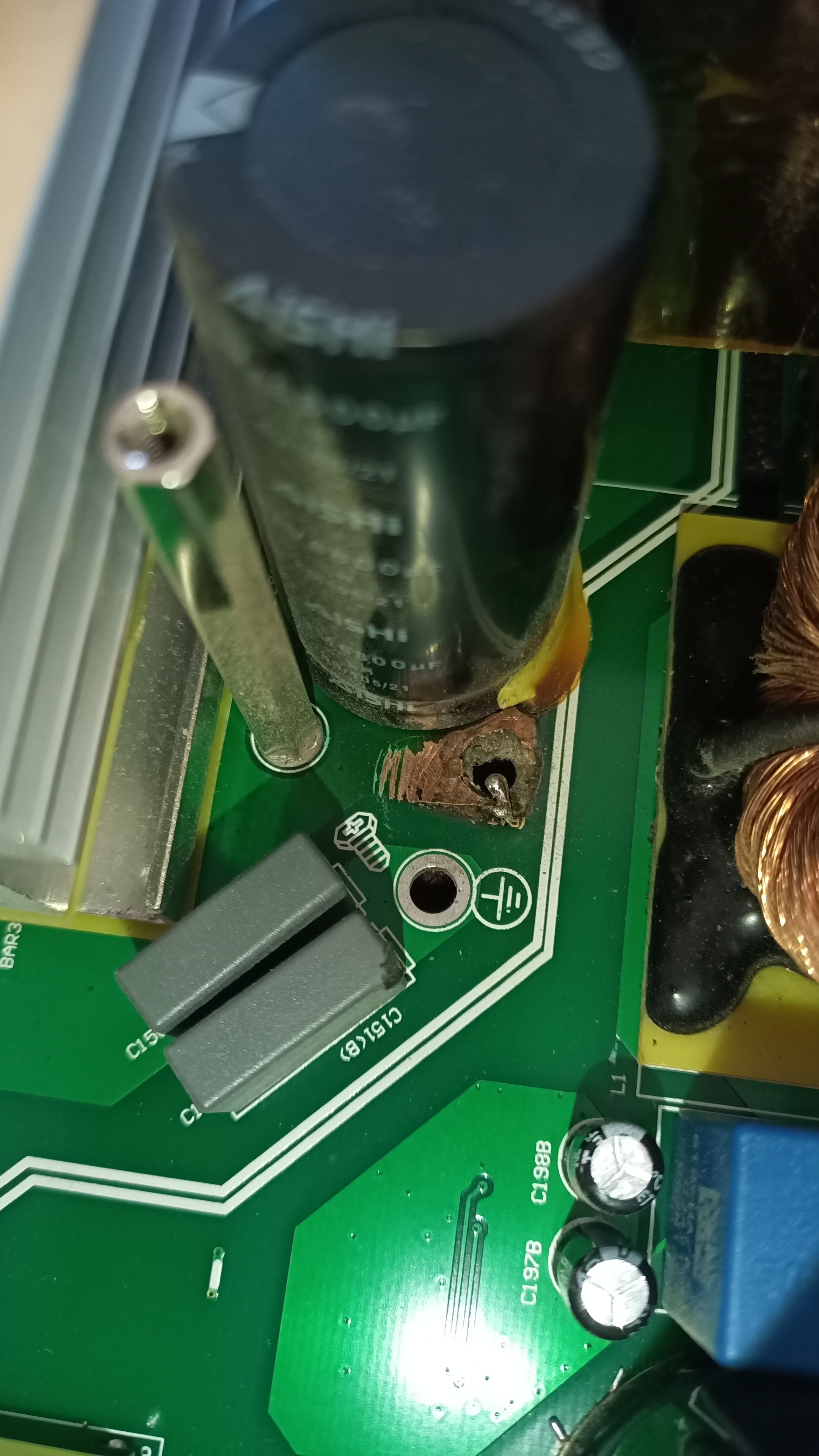

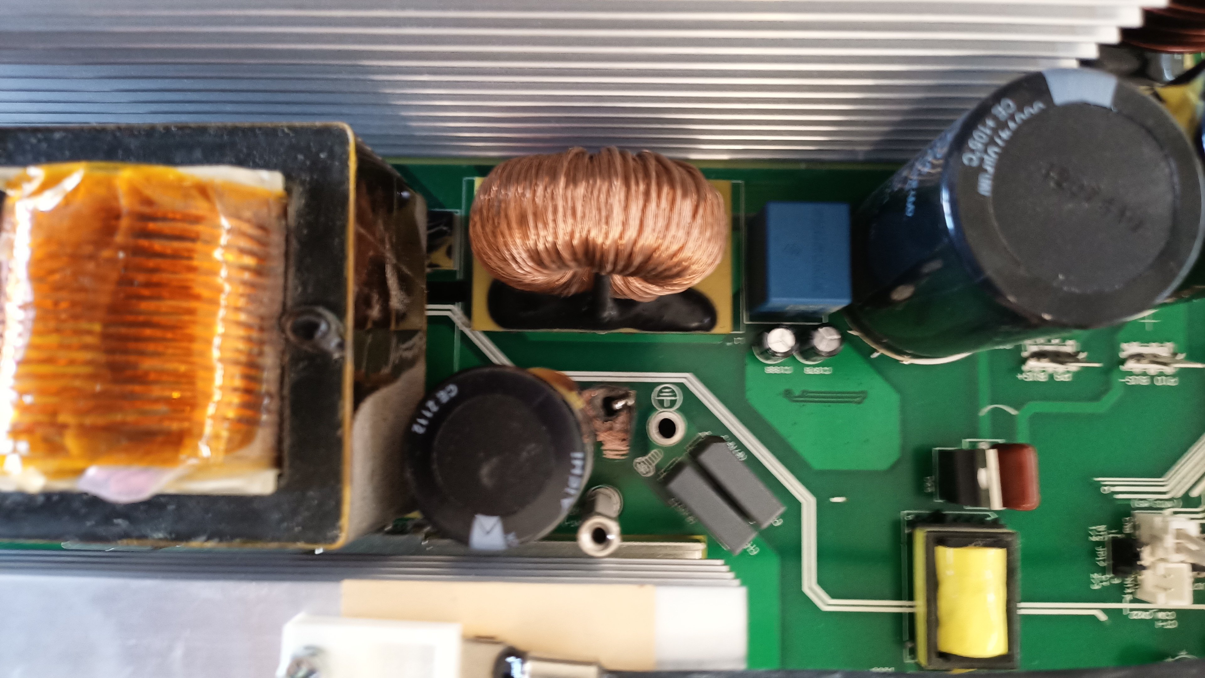

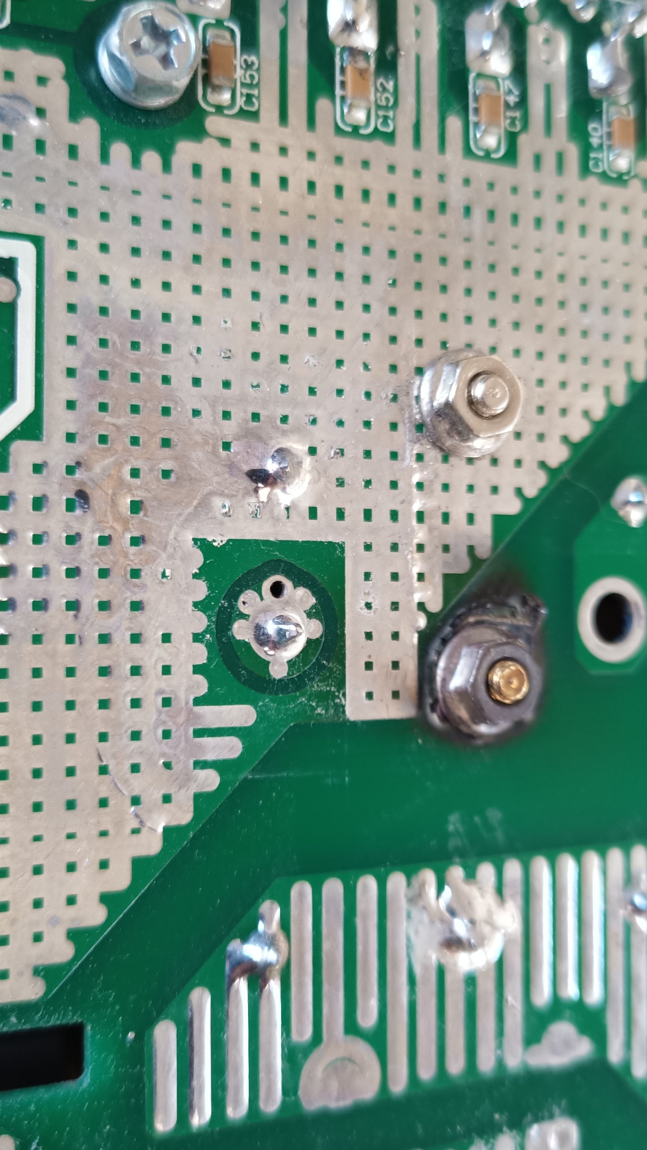

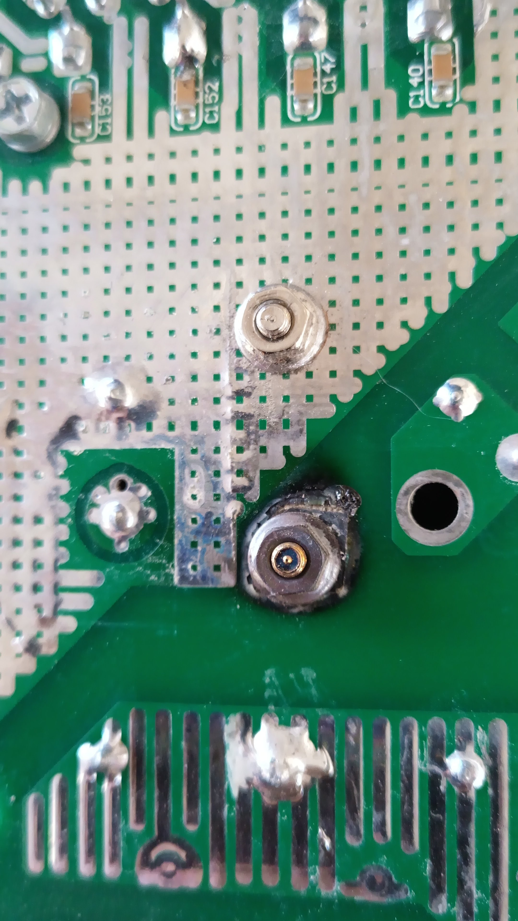

Zdravím tak po dvouletém provozu šel jeden měnič do poruchy,lépe řečeno zkapal a nereagoval.Jedná se o druhý paraelní spínaný až při větším výkonu na tom prvním.Každopádně to bude výrobní vada přechodu vodič z MPPT na hlavní desku,kde šikmoočko narouboval sloupek s matkou na desku a do něj nahoru šroubuje přívody z MPPT.Ty se časem na té hlavní silové desce vyhřejou a povolí.Je potřeba to dotáhnout bez vodičů z MPPT a pak dát vodiče zpět,jinak se to může vyžhavit jako tady.Přístupné to je u toho velkého kondíku ze předu,tak když se matka neprotočí je to snadné,horší když se protáčí už,pak komplet rozborka,já to jdu navíc opravit,takže rozborka

Máš představu ,kolik MWh za ty 2 roky vyrobil???marko250 píše: čtv dub 25, 2024 10:07 amZdravím tak po dvouletém provozu šel jeden měnič do poruchy,lépe řečeno zkapal a nereagoval.Jedná se o druhý paraelní spínaný až při větším výkonu na tom prvním.Každopádně to bude výrobní vada přechodu vodič z MPPT na hlavní desku,kde šikmoočko narouboval sloupek s matkou na desku a do něj nahoru šroubuje přívody z MPPT.Ty se časem na té hlavní silové desce vyhřejou a povolí.Je potřeba to dotáhnout bez vodičů z MPPT a pak dát vodiče zpět,jinak se to může vyžhavit jako tady.Přístupné to je u toho velkého kondíku ze předu,tak když se matka neprotočí je to snadné,horší když se protáčí už,pak komplet rozborka,já to jdu navíc opravit,takže rozborka:IMG_20240425_085931.jpgIMG_20240425_085937.jpgIMG_20240425_100940.jpgIMG_20240425_100950.jpg

Majitel má po baráku spoustu wifi zásuvek a s LK3 to vytěžuje co jde. Na elměru za oběma měniči ,který tam je rok, svítí 10MWh,takže předpokládám že každý dal kolem 8-9MWh.Ty zásuvky s vytěžováním tam taky neměl od začátku+ rozšiřoval panely.Franta2776 píše: čtv dub 25, 2024 10:48 amMáš představu ,kolik MWh za ty 2 roky vyrobil???marko250 píše: čtv dub 25, 2024 10:07 amZdravím tak po dvouletém provozu šel jeden měnič do poruchy,lépe řečeno zkapal a nereagoval.Jedná se o druhý paraelní spínaný až při větším výkonu na tom prvním.Každopádně to bude výrobní vada přechodu vodič z MPPT na hlavní desku,kde šikmoočko narouboval sloupek s matkou na desku a do něj nahoru šroubuje přívody z MPPT.Ty se časem na té hlavní silové desce vyhřejou a povolí.Je potřeba to dotáhnout bez vodičů z MPPT a pak dát vodiče zpět,jinak se to může vyžhavit jako tady.Přístupné to je u toho velkého kondíku ze předu,tak když se matka neprotočí je to snadné,horší když se protáčí už,pak komplet rozborka,já to jdu navíc opravit,takže rozborka:IMG_20240425_085931.jpgIMG_20240425_085937.jpgIMG_20240425_100940.jpgIMG_20240425_100950.jpg

Tak vše ok,včetně kontroly dalšího,už to zase vrní a dává kWh do domu

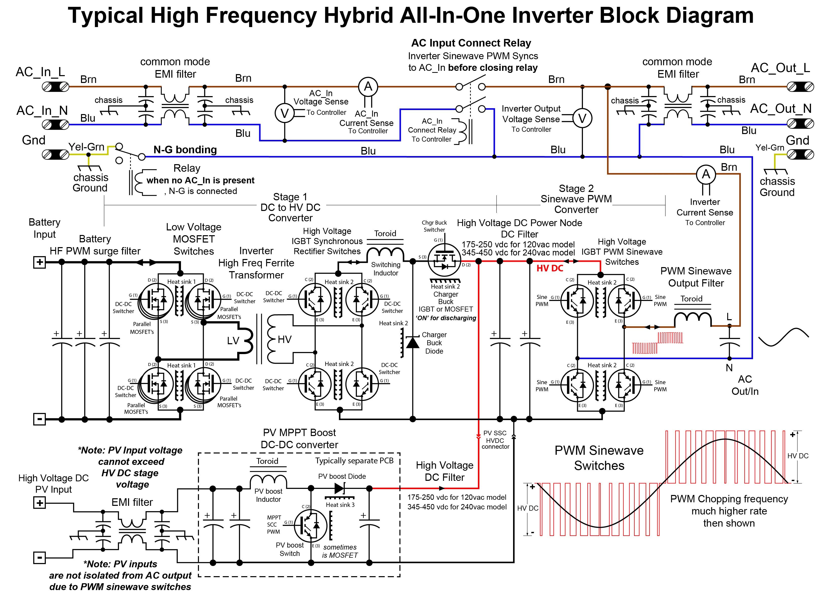

Tak opět aktualizace,na tom opravovaném měniči se odporoučelo MPPT,sepne dá 170W a vypne,přitom vedlejší master měnič v tu chvíli dává 3.5kW na stejném poli. Neválí se někomu tento měnič doma po poruše měniče s dobrou deskou MPPT? Je to ta vrchní uvnitř koupil bych ji? Nic není vidět a napětí jde jak z baterky,tak ze strany panelů,Díky.

Zkusil bych proměřit ty výkonové součástky ve zvyšovacím konvertoru. Měla by tam být jen ta dioda a jeden spínací tranzistor.
